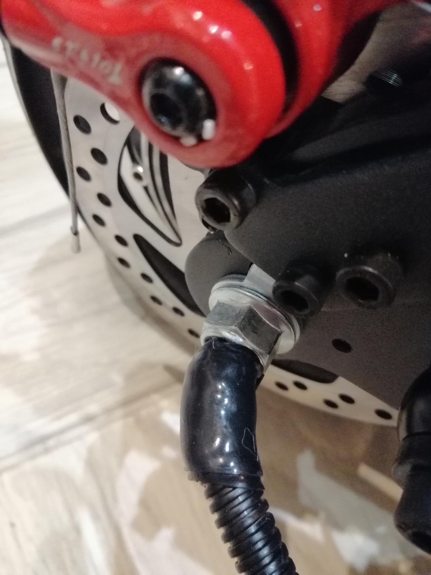

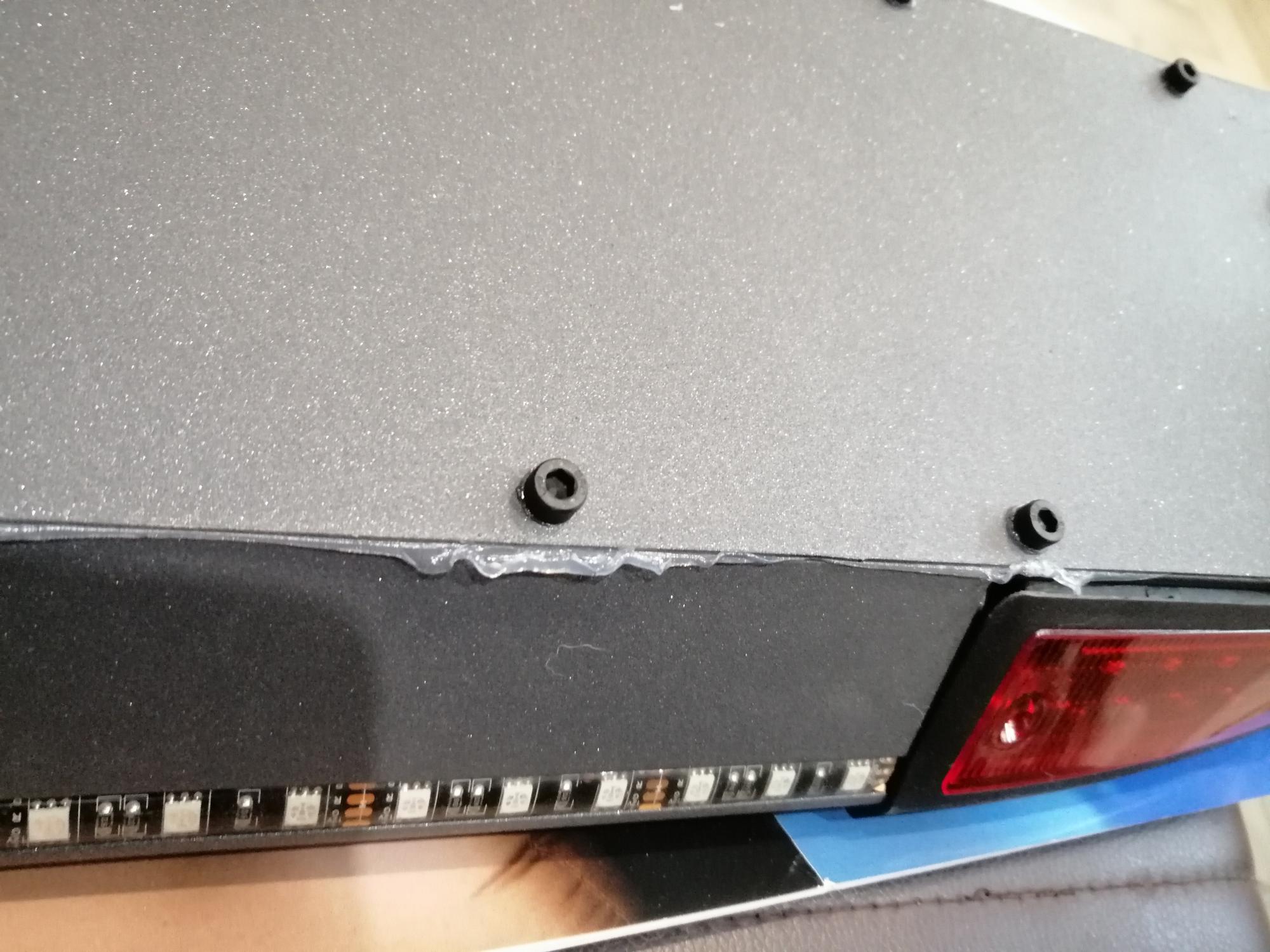

Всем привет!

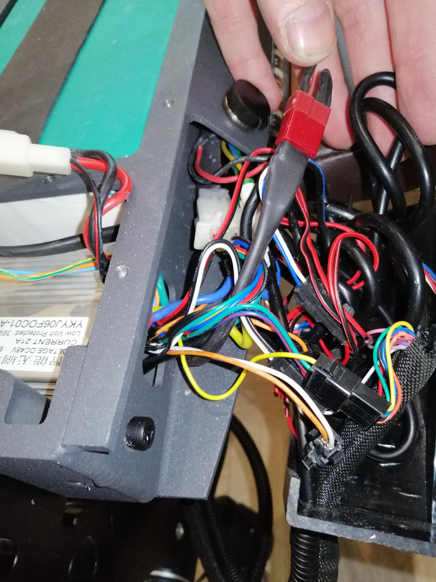

Решил сделать гидроизоляцию что бы в дождь не набрать проблем
Использовал прозрачный герметик с повышенным механическим свойствами и самовулканизирующую ленту с Алика
Фото

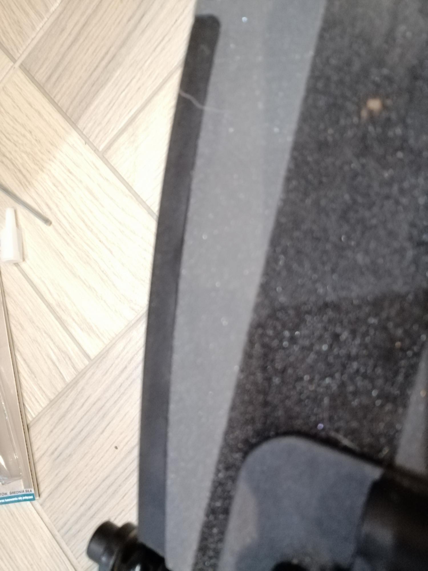

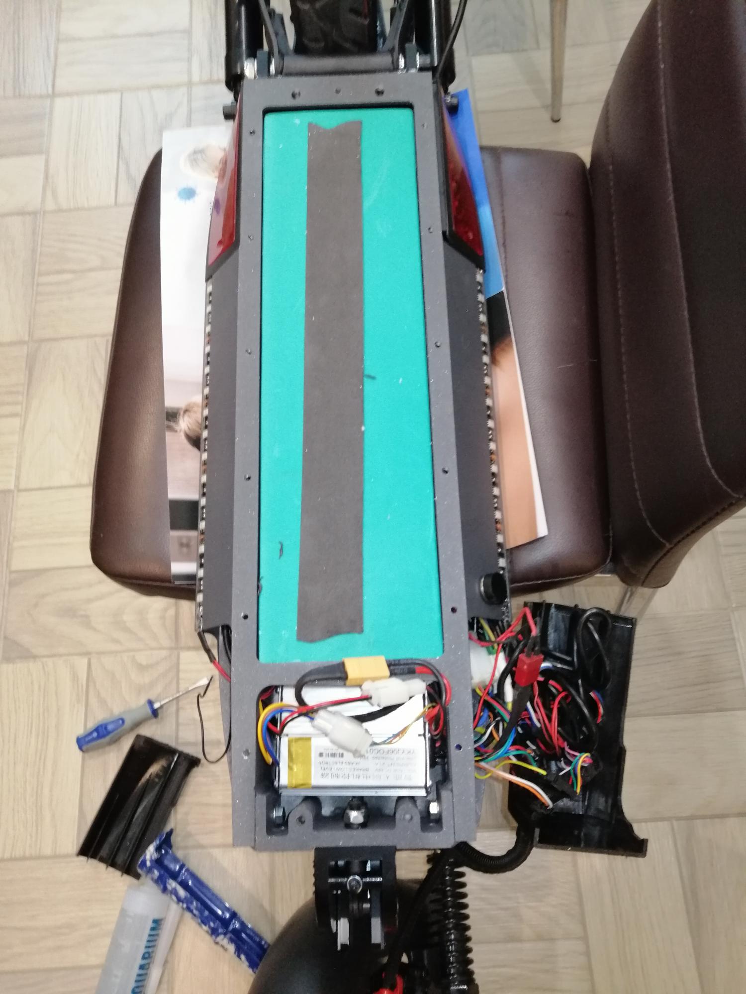

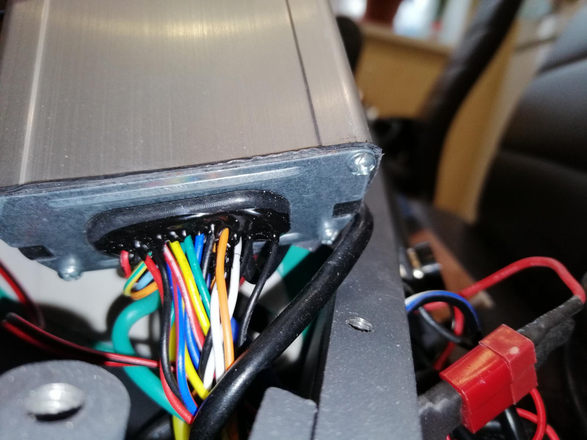

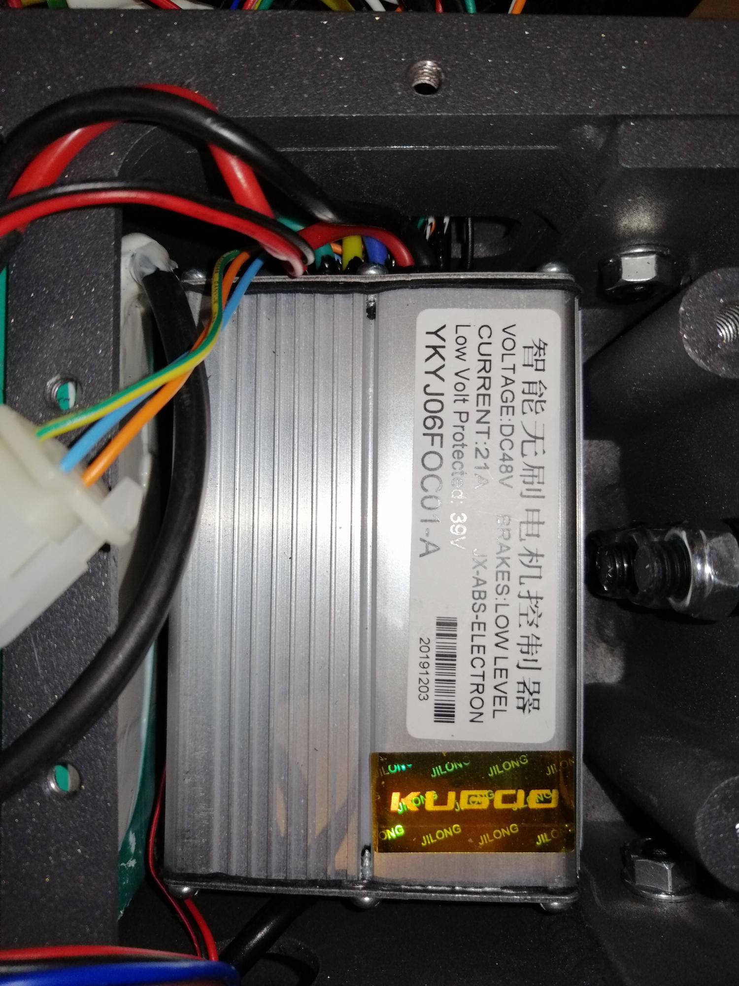

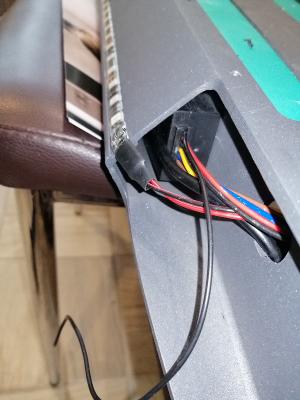

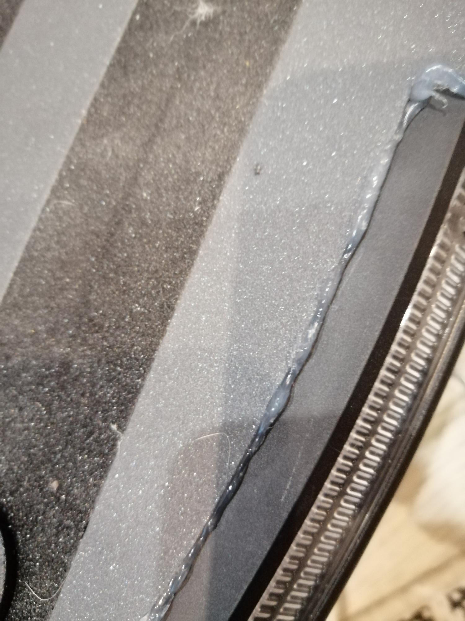

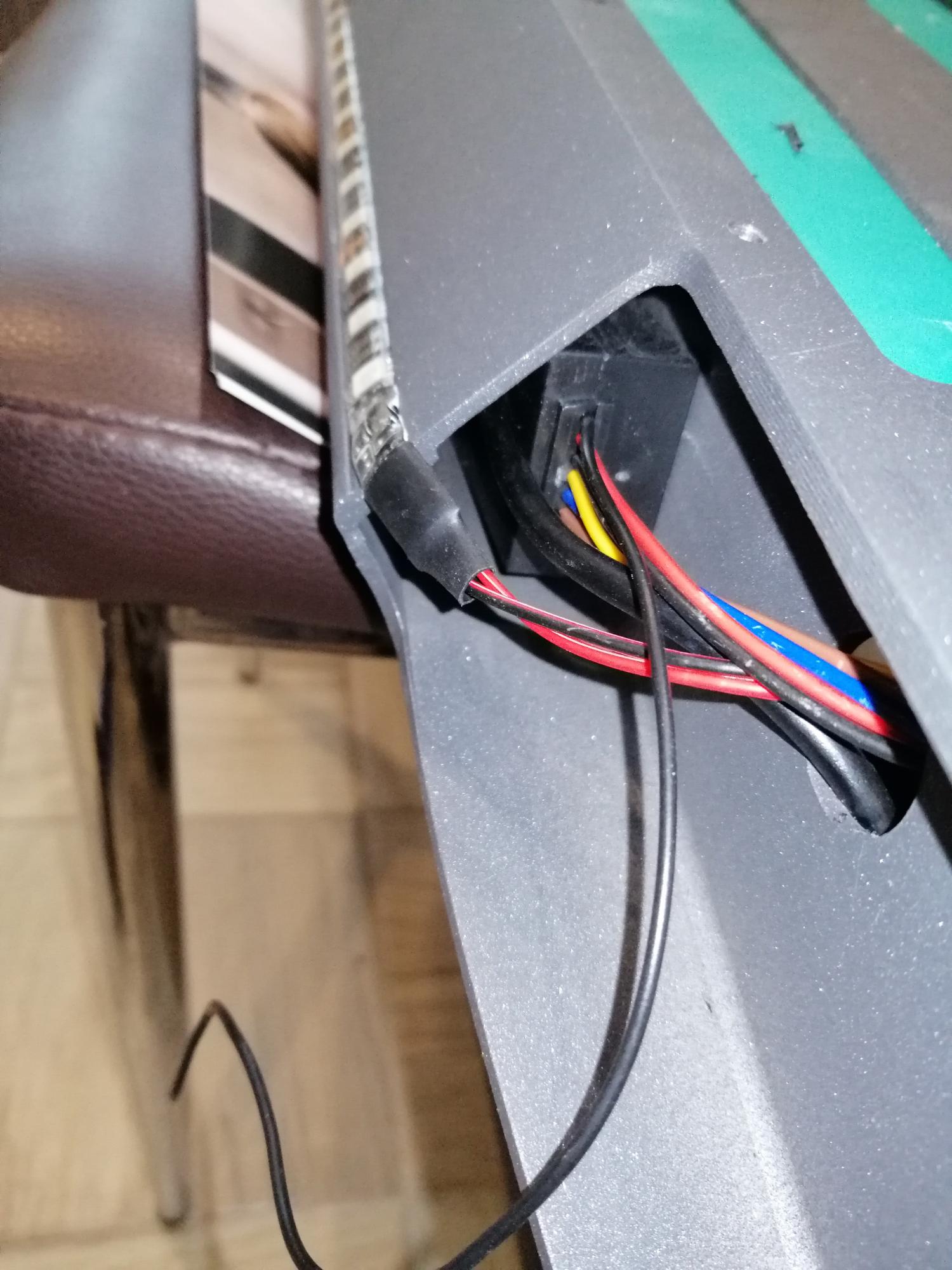

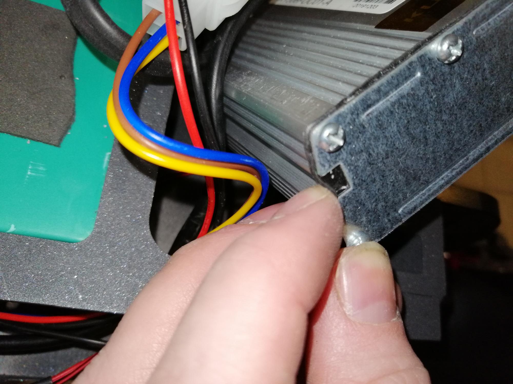

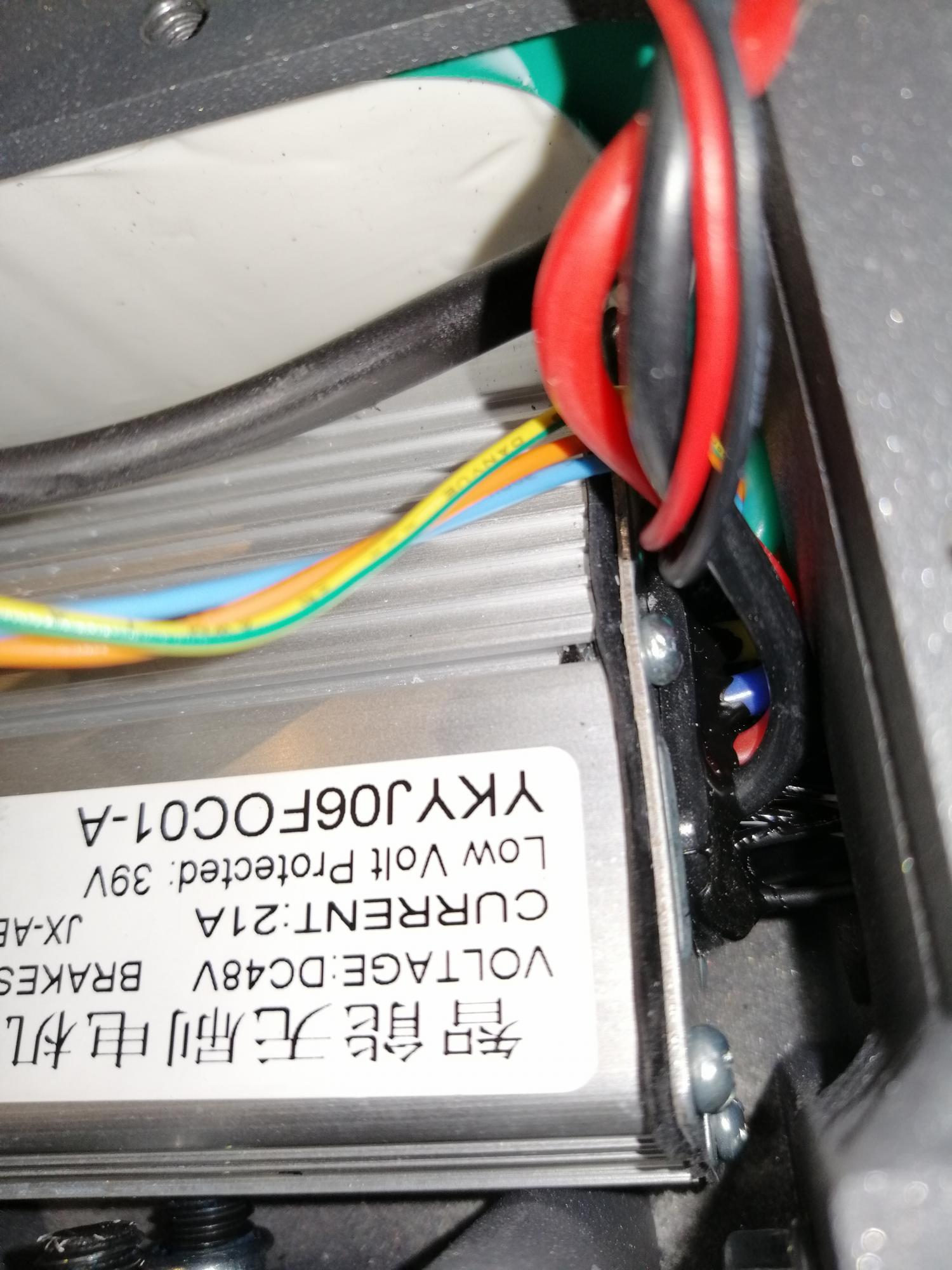

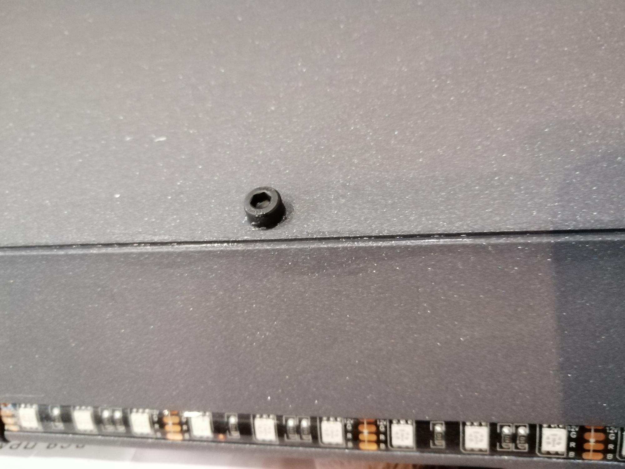

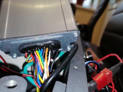

Вскрыл самокат и изучил что к чему как оказалось контроллер был уже гидроизолирован но этого мало внутри не чего не делал кроме как уложил провода не по китайским стандартам дальше в дело пошёл селикон старался делать аккуратно что бы не оставить следов
Было
Стало
Было
Стало

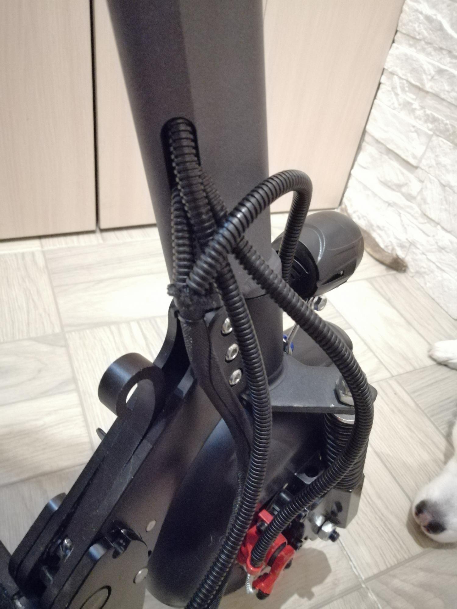

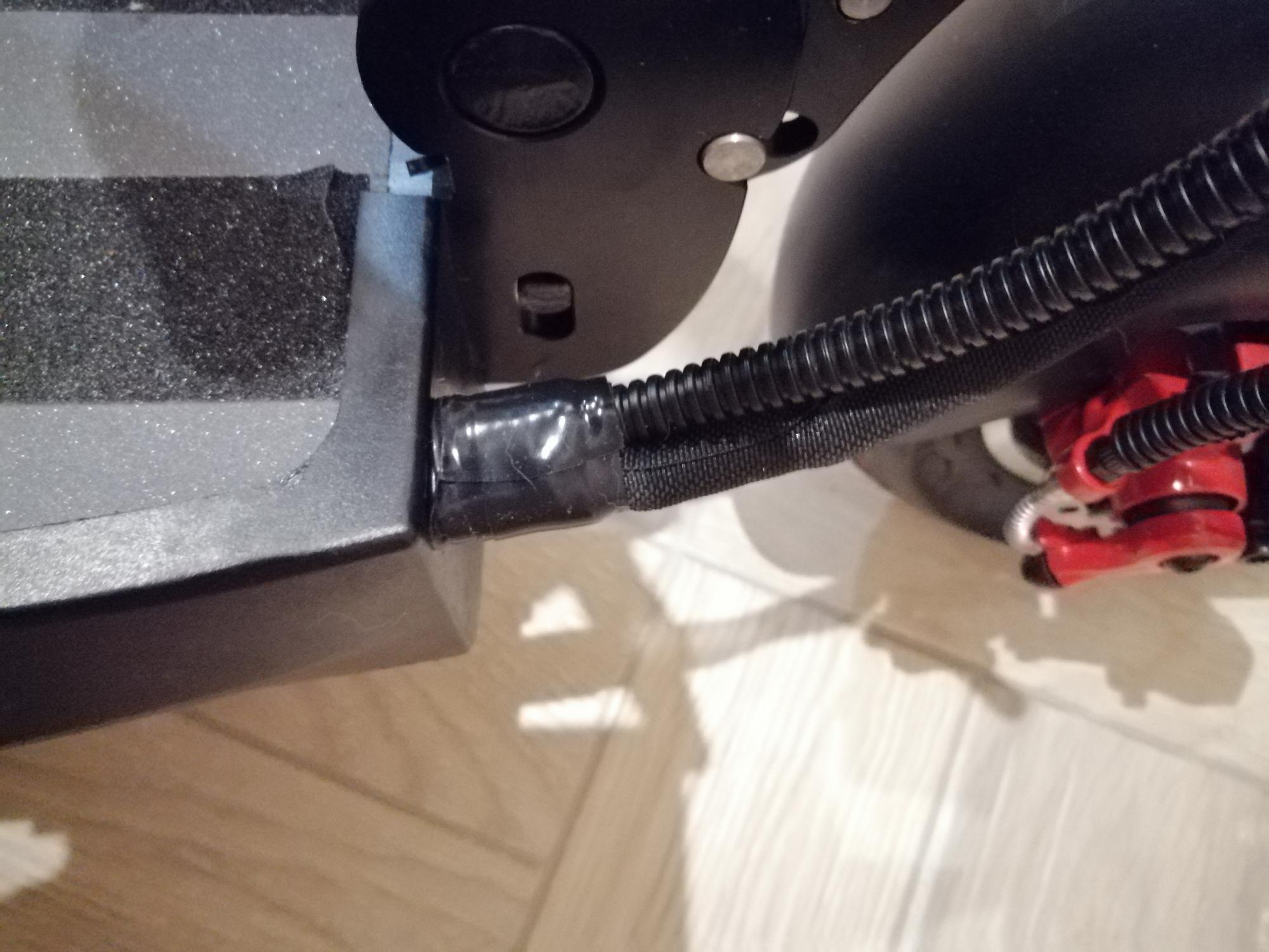

Дальше перекрыл лентой все входы проводов в деку и мотор а так же добавил гофру в места где может перетереть оплетку
Вот так вот по идее дождь и небольшие лужи не страшны
