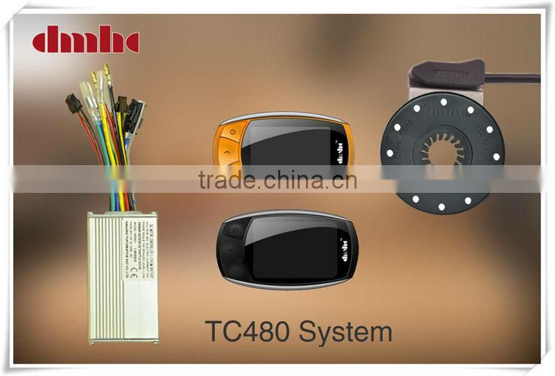

Здравствуйте, уважаемые форумчане.
Пришел к вам с такой проблемой - мотор-колесо прокручивает через раз (как будто барахлят датчики Холла). Либо вообще не крутит издавая звук попытки покрутить ротор.
Мотор - китайский редукторник 36в 350вт; контроллер, БК и пас от DMHC (шел в комплекте с фэтбайком).
Две кастомные батареи суммарной емкостью на 18ач.
Что было проделано:
- перепайка фазных проводов и проводов на датчики холла у основания МК
- прозвон фазных проводов от двигателя, проверка их замыкания и пробу "на язык".
- прозвон датчиков "Холла" под напряжением
- прозвон ручки газа
- прозвон фаз без питания (только с минусом, с плюсом почему-то все по нулям тестер показывает), мосфеты ничего необычного не показали, стабилизатор тоже в норме
Все что можно было прозвонил под напряжением и без.
БМС не уходит в защиту при подаче напряжения на МК, ничего не отключается, напряжение неплохо проседает при подаче его на МК, а оно может покрутить как будто лишь с определенной точки.
Хватает на одно нажатие ручки газа, постоянно - не работает, не крутит. При этом издает жужащий громкий звук.
Пытался проверять чистый мотор без колеса - результат одинаковый. Дело не в новой крышке или дропауте.
Контроллер завтра понесу на смотр электрикам, но хотелось бы узнать, может кто-то из присутствующих сталкивался с подобными вещами?
Колесо, к слову, крутит свободно. Я могу спокойно кататься без мотора и делаю это уже на протяжении недели (если замыкать фазные провода, крутится с большим трудом). Но не покидает мысль что мотор всё ещё жив, и причина, которую так хочется установить.
Заранее благодарю.
