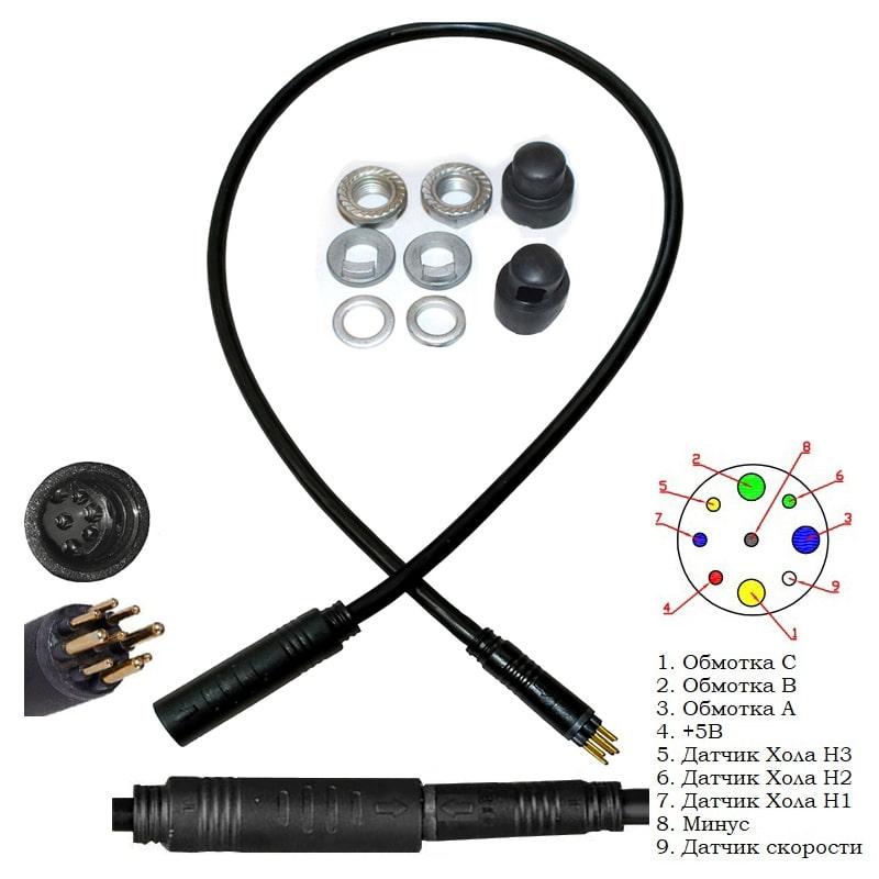

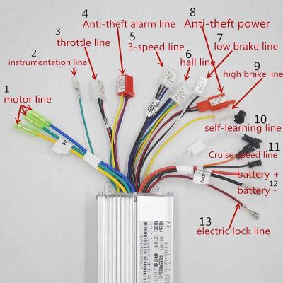

Здравствуйте! Есть у меня велосипед с мотором mxus mx01, редукторный, 500 ватт. Контроллер Kunteng 48v 25a,  KT48ZWSRM-TY02, дисплей не подключен. Стоит перемычки красный - синий провод. Всё нормально бегало, но вот сегодня велик перестал набирать скорость, немного разгоняется и сбрасывает скорость и снова разгоняется и сбрасывает, получаются такие мягкие рывки, при этом если ехать в гору, то тянет отлично даже на маленькой скорости. Такое ощущение, что стоит какое-то ограничение скорости и выключает мотор при достижении оной. Что это может быть?
Спасибо!!!
