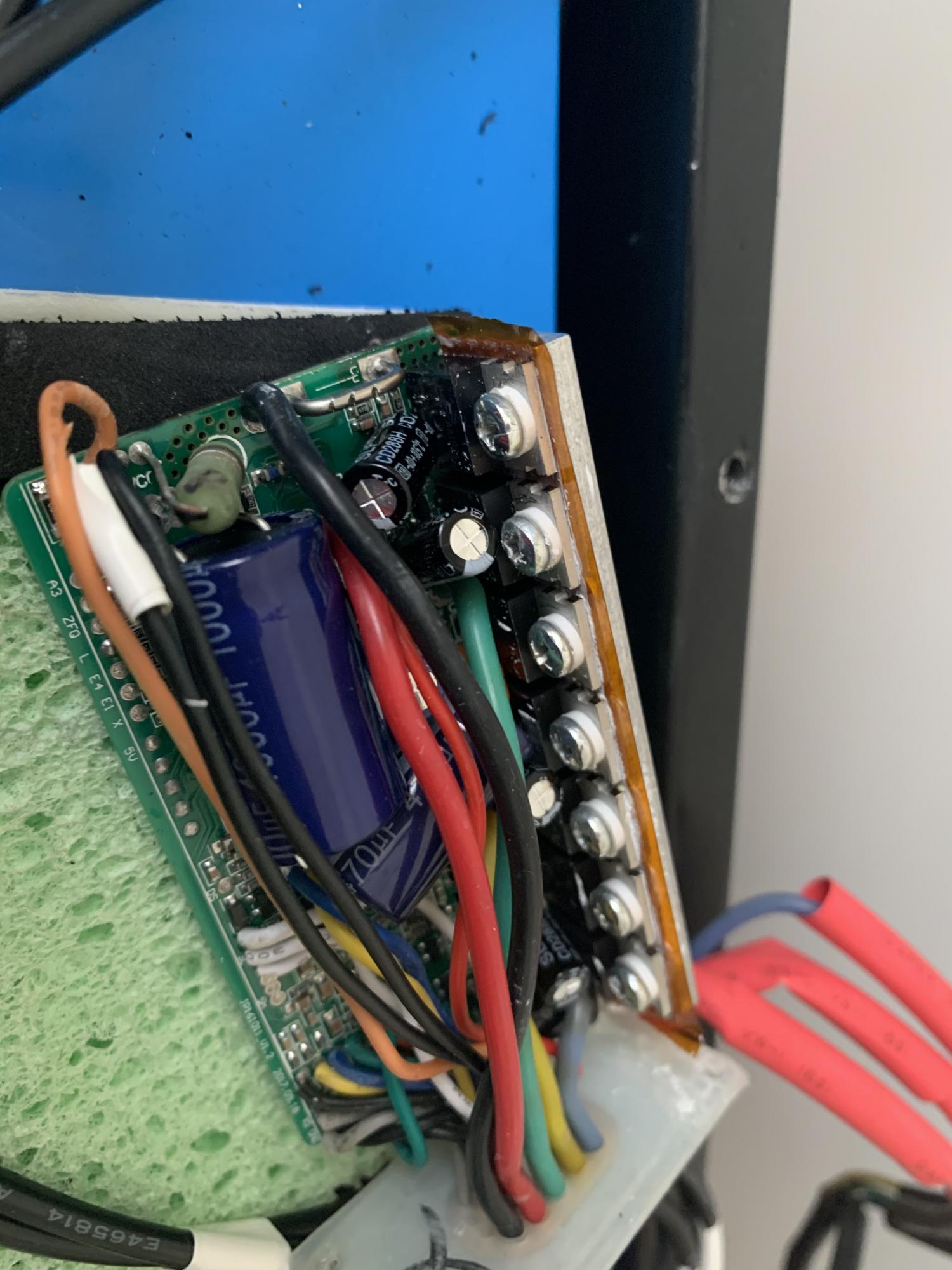

Всем здравствуйте,
заранее извиняюсь если я создал тему с неправильным именем. помогите пожалуйста с определением контроллера и советами по ремонту

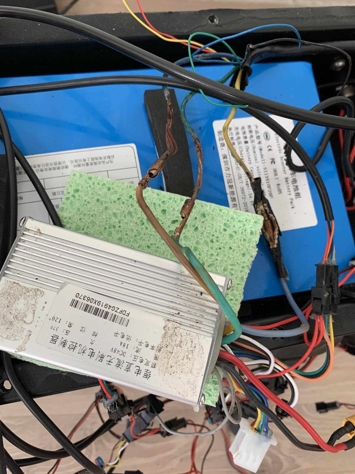

самокат classywalk s450 (одно колесо на 800w) (отдельная тема чей он :), продается в норвегии)

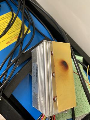

сгорел контроллер всего после 200 км. произошло короткое замыкание фазных проводов, видимо из-за большой нагрузки и плохого соединения в между МК и контроллером

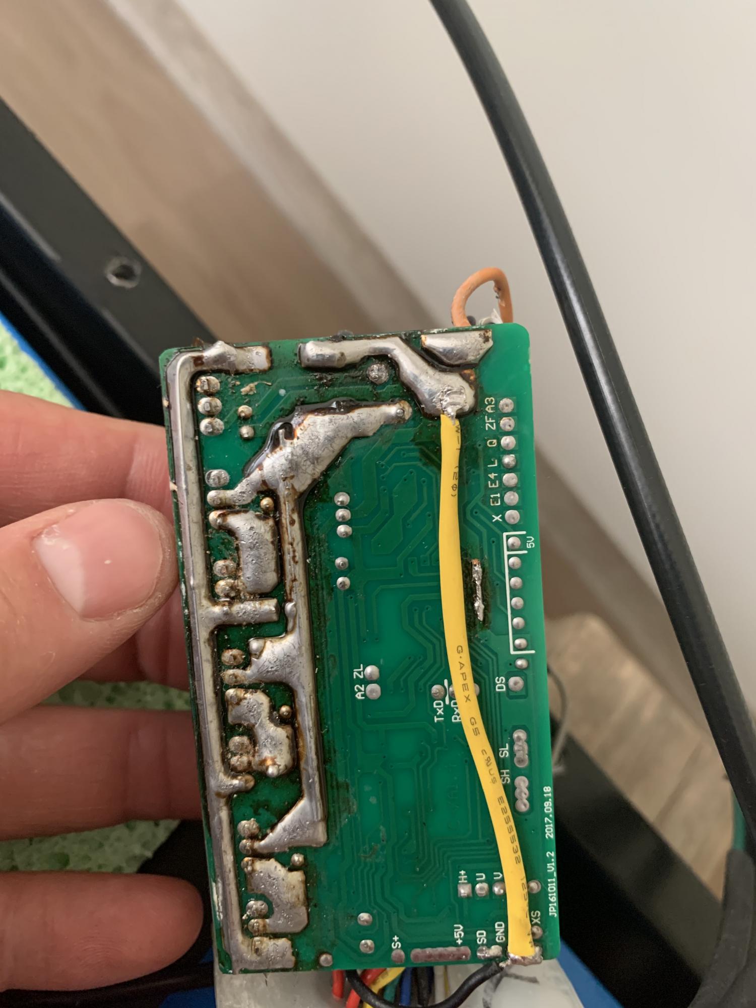

*  перегорела одна дорожка на плате, передний фонарь немного мигал и не работали поворотники.
после восстановления дорожки проводом - проблема со светом ушла
* ручка газа показывает ошибку "сломан контроллер"
* проверил mosfet. тип 140N08 (TO-220)
тестер при проверке пищит только гдето 3 секунды, между средней и боковой ножками. но не постоянное замыкание
* греется резистор, до такой степени аж олово плавится
* на плате маркировка JP161011 vi2 2017.09.18. чип NEC D79F9211 (1807em44)
* колесо не запускается в принципе, но и не заблокировано, рукой прокручивается хорошо
1. означает ли это что сгорели 3 и 6 Mosfet?
это получается стоят такие мощные транзисторы 140A и 80V?
2. почему может жутко греться резистор (из-за перегоревших транзисторов)
3. в ряду mosfet, на первом месте стоит элемент похожий на транзистор LM317, это может быть стабилизатор (регулятор переменного) напряжения?
мог только он сгореть, и не остальные транзисторы?
на нем написано AA197A - что это означает?
4. кто-то сталкивался с подобными контроллерами? нужно ли перенести тему в другой топик / тему
