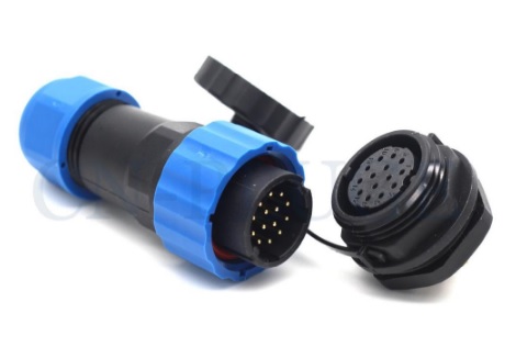

Всем привет.
Планирую к концу лета собрать акб 13s 7p для своего велика, это моя первая сборка подобной батареи.
Заказал бокс на 91 элемент 18650 https://aliexpress.ru/item/4000763318864.html, сами элементы 18650, бмс обычную. Чтобы упростить в будущем контроль за состоянием батареи задумал вывести балансирный разъём от всей сборки. Использовать можно влагозащищённые разъёмы типа как на фото.
Разъём типа "мама" крепится в пластиковом корпусе батареи, в штатном режиме закрыт сверху герметичным колпачком на резьбе.
К ответной части разъёма - "папе" подпаиваются две колодки по 8 пинов (7S).
Когда нужно измерить побаночно напряжение - откручиваем колпачок на маме, вставляем папу, а два разъёма балансирных (7s) по очереди втыкаются в тестер li-po батарей  https://aliexpress.ru/item/4000498808911.html или в зарядное устройство типа icharger и подобных. У меня icharger 308duo, теоретически туда сразу можно воткнуть оба балансира (7-8 банок в первый канал и оставшиеся банки во второй канал).
В результате можно не только отследить побаночно напряжение, но и провести балансировку при необходимости.
Кто-то делает подобное в своих батареях? В целом есть смысл заморочиться с побаночным выводом напряжения на внешний разъём?

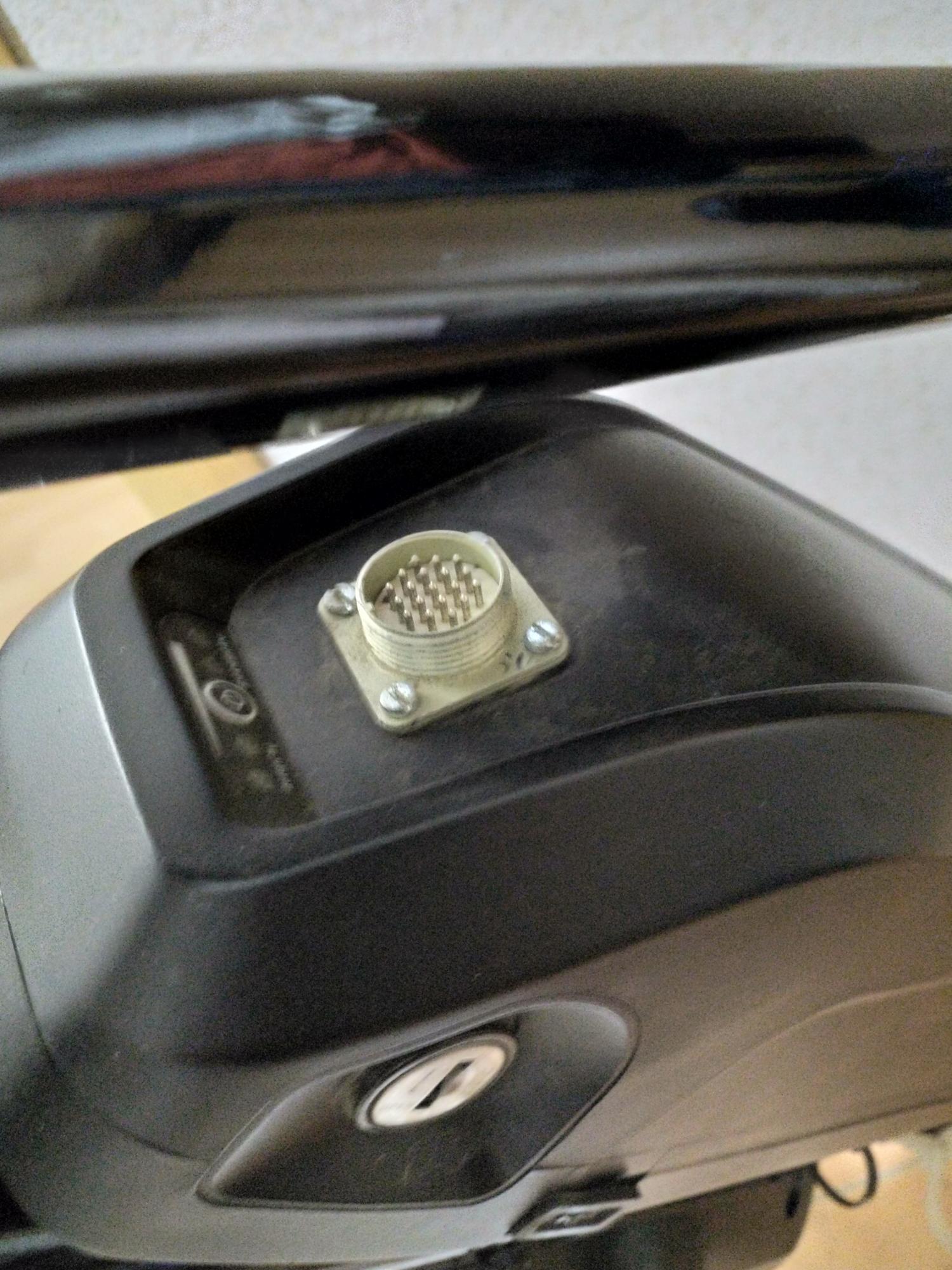

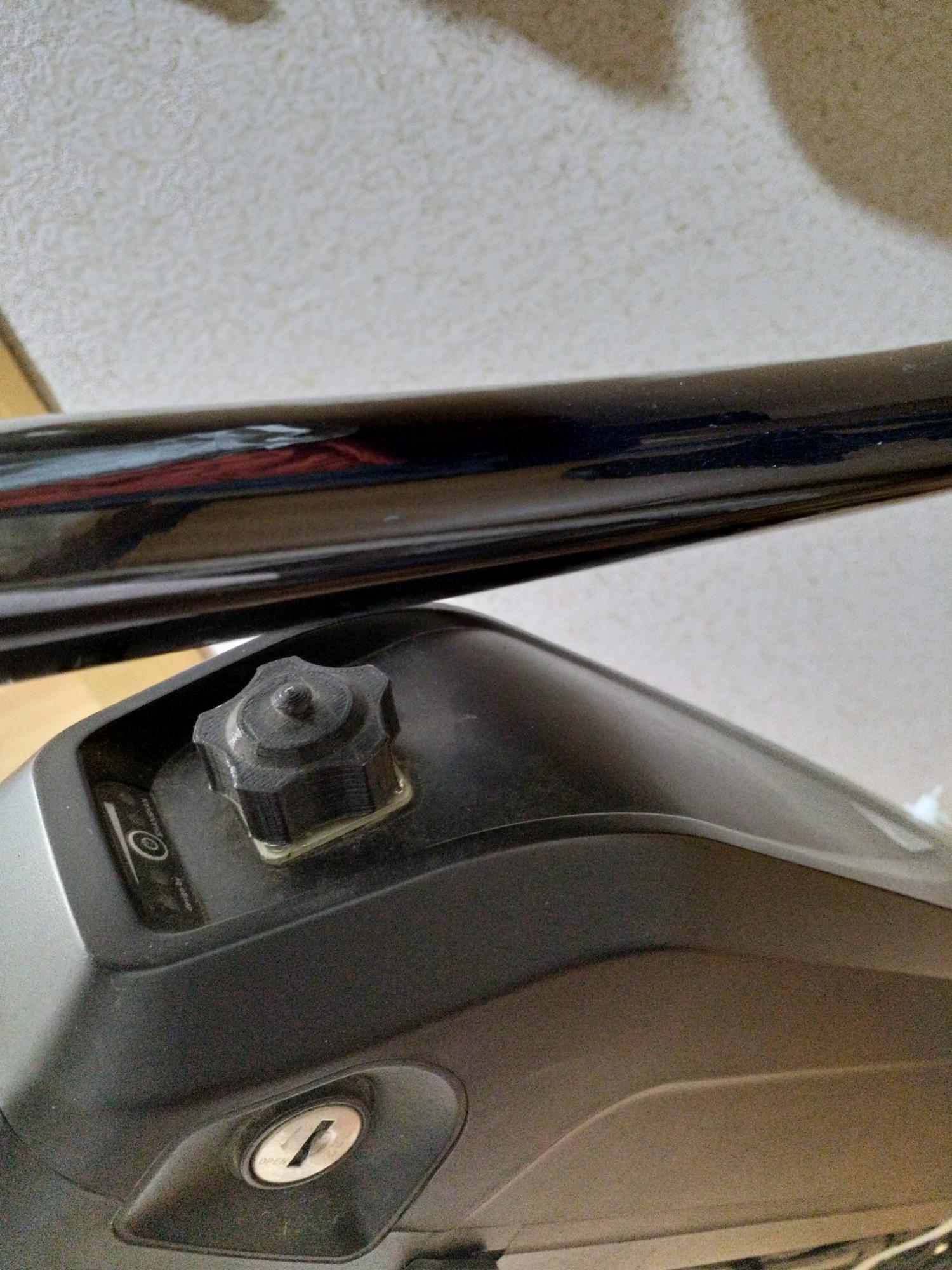

kipper
Встраивал в корпус Hailong отечественный разъем РС-19. Крышечку на 3д принтере пришлось печатать, проблематично оказалось купить заводскую.
GT Transeo 4.0 (2017) XF07 350 Вт 48 В 15 Ач LG Chem
Merida Matts 6.10-MD (2019) XF08+XF07 48 В 24 Ач
Aleksan dr
В целом имеет смысл установка разъёма? Чем подключаетесь снаружи и что смотрите?
kipper
была мысля припаять ответную часть на проводах к плате с площадками, для удобного и безопасного замера напряжения мультиметром, в итоге руки не дошли: аккуратно (без случайных замыканий  :exactly:) пробегаюсь в конце сезона тестером непосредственно по пинам вилки
SkeptiK
Это что, силовые пины торчат? Маму поставить, не?
kipper
найдите мне маму компактную с 13 штырями на борту, с креплением на корпус  :-D

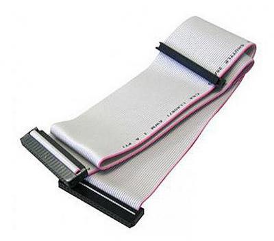

Alex1967
Цитата: kipper от 04 Июль 2020 в 22:12найдите мне маму компактную с 13 штырями на борту, с креплением на корпус
Источник тока должен быть "мамой" - это правило.
Себе уже в третьем аккуме для балансира использую часть шлейфа от старого винта IDE 40pin.
Отрезаем нужное количество пинов вместе с проводом. Разъем клеится заподлицо в корпусе.
Ответная часть делается самостоятельно (продаются двухрядные гребенки).  Защита от переполюсовки-в маме заглушить пару отверстий, в гребенке выкусить напротив пару штырей (разумеется, пинов отрезаем с запасом).
