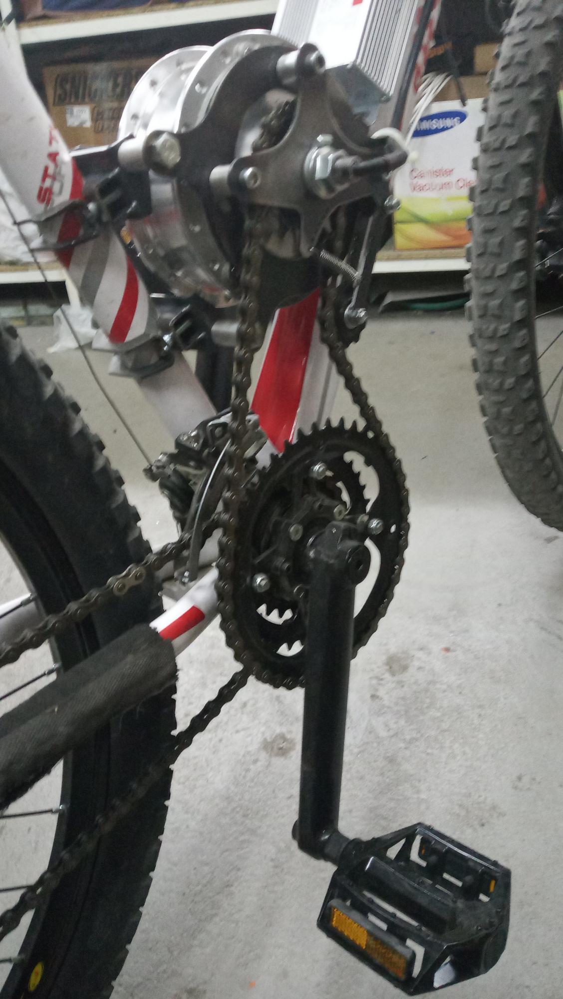

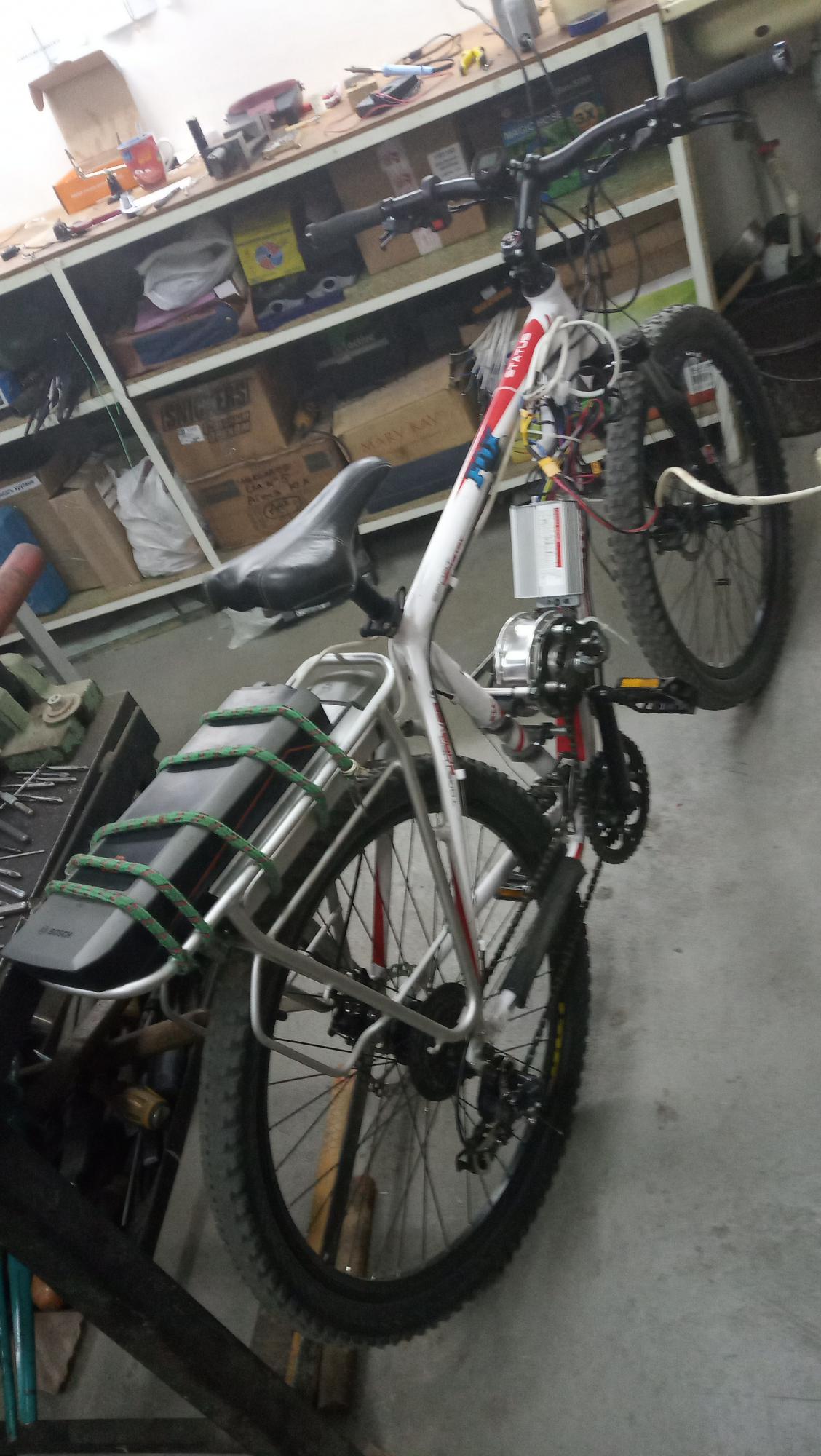

Nile
18фет синус 4й 2 шт с одной проблемой.В холостую наберает норм обороты как только переходит в режим 130прц начинае потрескивать рычать и сбрасывать обороты и снова наберать и так волнами.Пропала рекуперация вернее она вкл и тут же отрубается.На ходу если оч плавно нажимать газульку то потихонечку едит,но если ехать начинать как обычно сел поехал дерг дерг дерг  как на качелях На ровном месте уже сдохло этих фиников шт 5 лежит.Холлы новые поставил,перезвонил провода в мотроре все ок.Голову слмал может есть мысли подскажите как сделать??плизз.Может кто ремонтирует?МСК и МСК обл.
AlexS4
а питание ок? мож bms или контакт под нагрузкой.
Nile
Питание пайка,бмс только на заряд стоит чтоб резать верха.Батка 5квт стоит какой у нее низ понятия не имею ни разу не высаживал жопа не выдерживала столько.В контроллере поставил отсечку на всяк случай 76в пущай будяя :-(Может пакетник хз  .Самое интересное что рывки стабильно правильные вот в чем вопрос!такое впечатление что одна фаза гонит БЕСА.С такими рывками км 60 в час наберу думаю.Но это не 110 как было.Если ехать как бегун примерно 15кмч по ровной ваще ни каких вопросов четко пашет!чуть ток пошел и рывок дерг дерг дерг и здорово дергает. :sorry:
