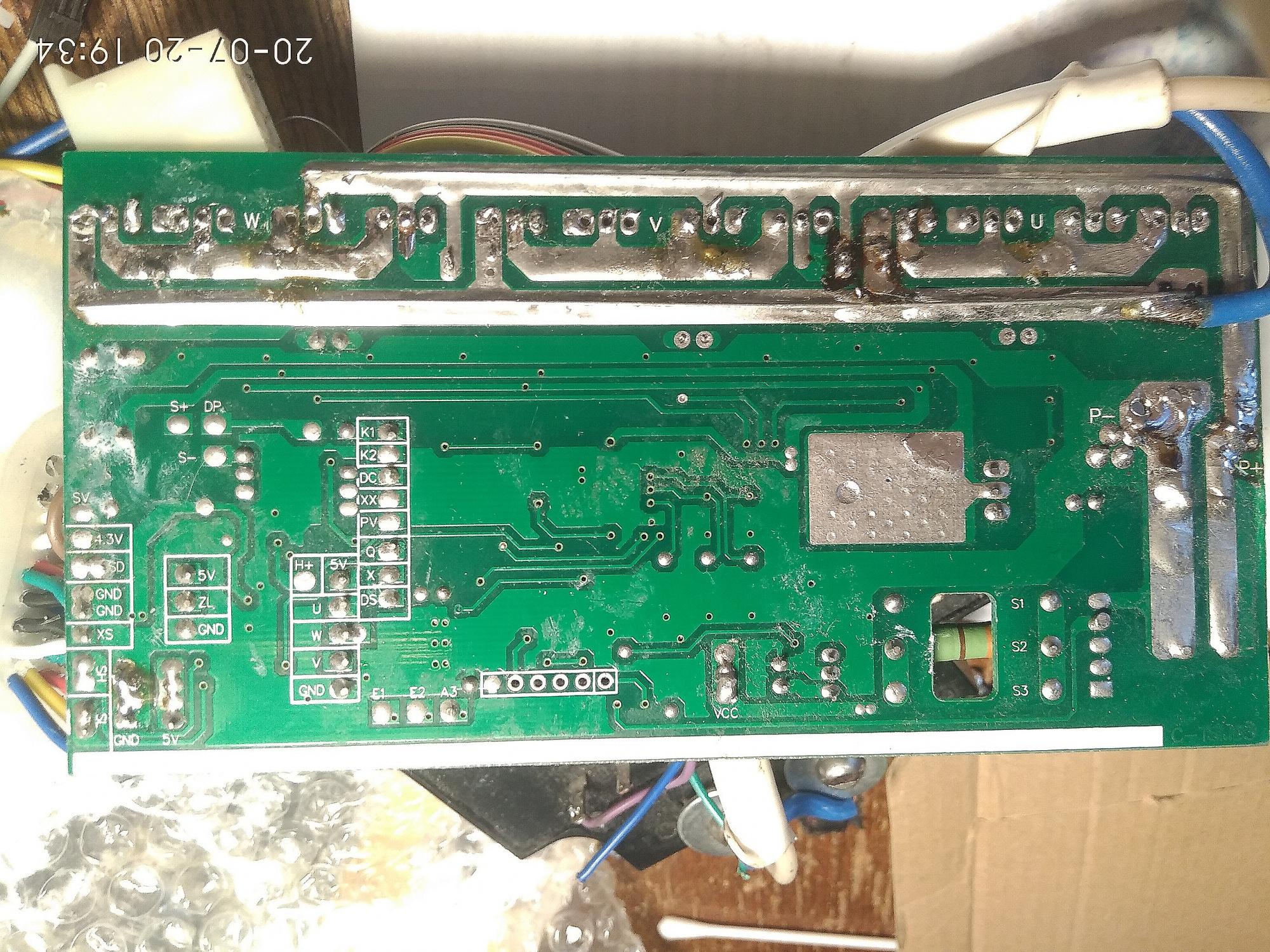

Контроллер изначально не едет быстро, что делать ?
Автор selevo, 20 Июль 2020 в 18:51
selevo
Таким его купил вместе с великом, владелец сказал что предел 25км\ч примерно.
(Другой мой контроллер крутит это колесо  до 43км\ч на той же батарейке.)
МК: X8M06
Может что-то замкнуть ?
Или кто-то сталкивался с таким контроллером  и  все бесполезно ?
Заранее спасибо.
Транзисторы я выпаял, сломал когда разбирал (радиатор был приклеен термоклеем к корпусу), хотел разобраться  в причине низкой скорости и что-то возможно замкнуть\разомкнуть, пока  езжу с подключенным IGBT модулем.

На холостых ток потребляется по минимуму - обороты хх какие? Да и при малом токе разгона просто не будет - так и есть?

[user]selevo[/user], в реальности от игбт есть соединение с платой контроллера на точки U V W?, а то на фото их нет!
selevo
#5
Проверил, на холостых тоже едет медленно (((
Значит дело не в шунте.
К IGBT проводки отвалились пока ворочал чтоб сфоткать...
Буду   отслеживать  напряжение ручки газа, больше вариантов\идей пока нет.

Paxxa
Цитата: edw123 от 20 Июль 2020 в 22:08поищите душилку.
Sl - душилка?
К1,к2 - скорости?

существенная ошибка в том, что провода к ИГБТ надо покороче не шлейфом а витой парой, ибо когда нормально и быстро поедет, из-за плоского шлейфа вполне возможно хватануть не Dead Time.

Самообучить - контакт ХХ
Контроллер безхольный, отрубить их и попробовать.
Газ следить не зачем если SL не на GND
Стандартные границы "дросселя" тобишь газа 0.8 - 3.2V

Бывает сопля, бывает мелкая перемычка... Проследить не сложно.
Можно переменный резистор на время прикрутить вместо ручки.
Самообучение тут едва ли поможет, не те симптомы вроде.
