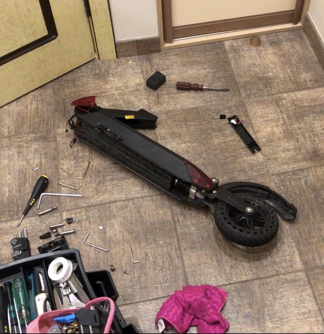

Такая задача. У меня есть Kugoo M3 PRO Jilong движок 350W в штате на батарее 36V 8.8Ah , контролер Brushless Motor Controller 36V ST027A-5-890-800A проезжает 15-17км с заряда.
Реальная скорость по GPS в районе 23км/ч -(под гору 28км/ч). Мой вес 72кг.
Задача увеличить скорость до 30-35км/ч и дальность до 50-60км. Подскажите какой аппарат лучше собрать на этой базе или всё же брать M4 базу?
Думаю либо вторую батарею брать на 8.8Ah что увеличит дальность в 2 раза до 30-33км на переключателе (дохнет 1 батарея , включаю другую).
Выдержит ли движок многочасовую езду без остановок?
Также заменить мотор на 500W.  Но важно чтобы можно было спускаться с самокатом в метро / автобусе пропускали. Я так понимаю что с базой M4 в метро уже не пустят?
Почему не нравится база от M4 - толстые колёса и вес самого самоката, дополнительное сопротивление. Как оптимально рассчитать самокат под условия? возможно увеличение напряжения / мощности?
Насколько база M4 удобнее для модернизации, чем M3? Бюджет в районе 25 тыс.
Или пойти по второму пути - увеличивать вольтаж до 60V , менять контролер и батарею.
Если будете рекомендовать батарею, подскажите проще самому спаять или заказывать штатную? Если собирать то на каких лучше элементах и с каким блоком. Если уже темы освещались, буду благодарен за ссылки.

Цитата: exbt от 21 Июль 2020 в 16:32Или пойти по второму пути - увеличивать вольтаж до 60V , менять контролер и батарею.
думаю этот путь, с М4 в метро может и пустят, но таскать 23кг в форме самоката это не просто, в идеале прокатитесь в какой-нибудь магазин и попробуйте вживую М4/максспид, станет понятно для себя будет ли это комфортно. По вольтажу, 60 это крутовато, 30-35 он должен поехать и на 48В. Насчет сборки батареи, какой размер внутреннего пространства деки у вашего аппарата?

думаю этот путь, с М4 в метро может и пустят, но таскать 23кг в форме самоката это не просто, в идеале прокатитесь в какой-нибудь магазин и попробуйте вживую М4/максспид, станет понятно для себя будет ли это комфортно. По вольтажу, 60 это крутовато, 30-35 он должен поехать и на 48В. Насчет сборки батареи, какой размер внутреннего пространства деки у вашего аппарата на данный момент?
спасибо за совет, потестирую в магазине. Особенно задумался ещё выдержит ли подвеска M3 PRO такую скорость.
Деку замерю вечером
