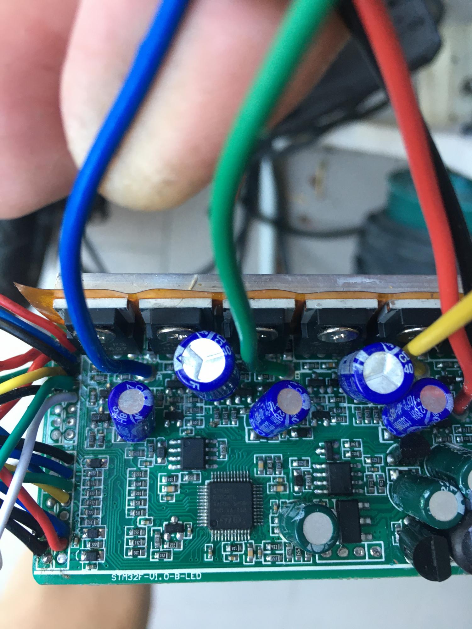

Какой посоветуешь из из китая?
купить готовый контроллер ,чем его отремонтировать,это же проще намного
Любой в спарринге , контроллер +курок+ шлейф, под соответствующее напряжение, размер, также имеет значение. что бы не промахнуться. К силовым коннектам так же стоит присматриваться при выборе, да бы не колхозничить в процессе.

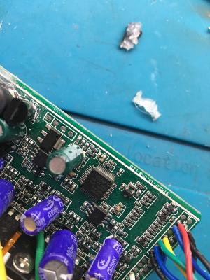

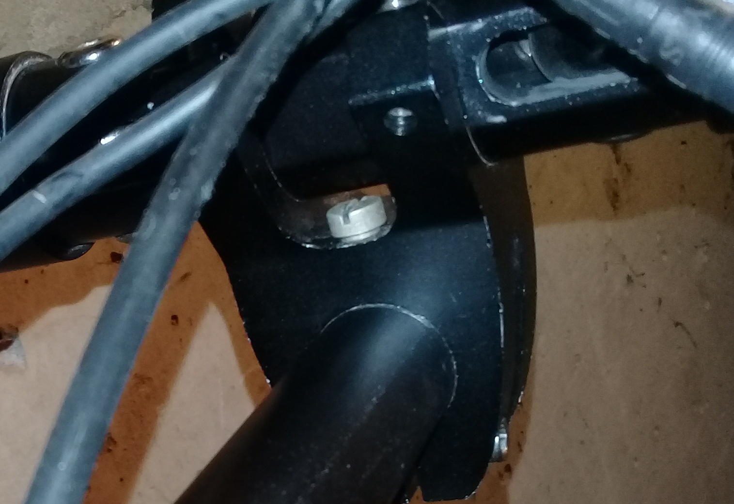

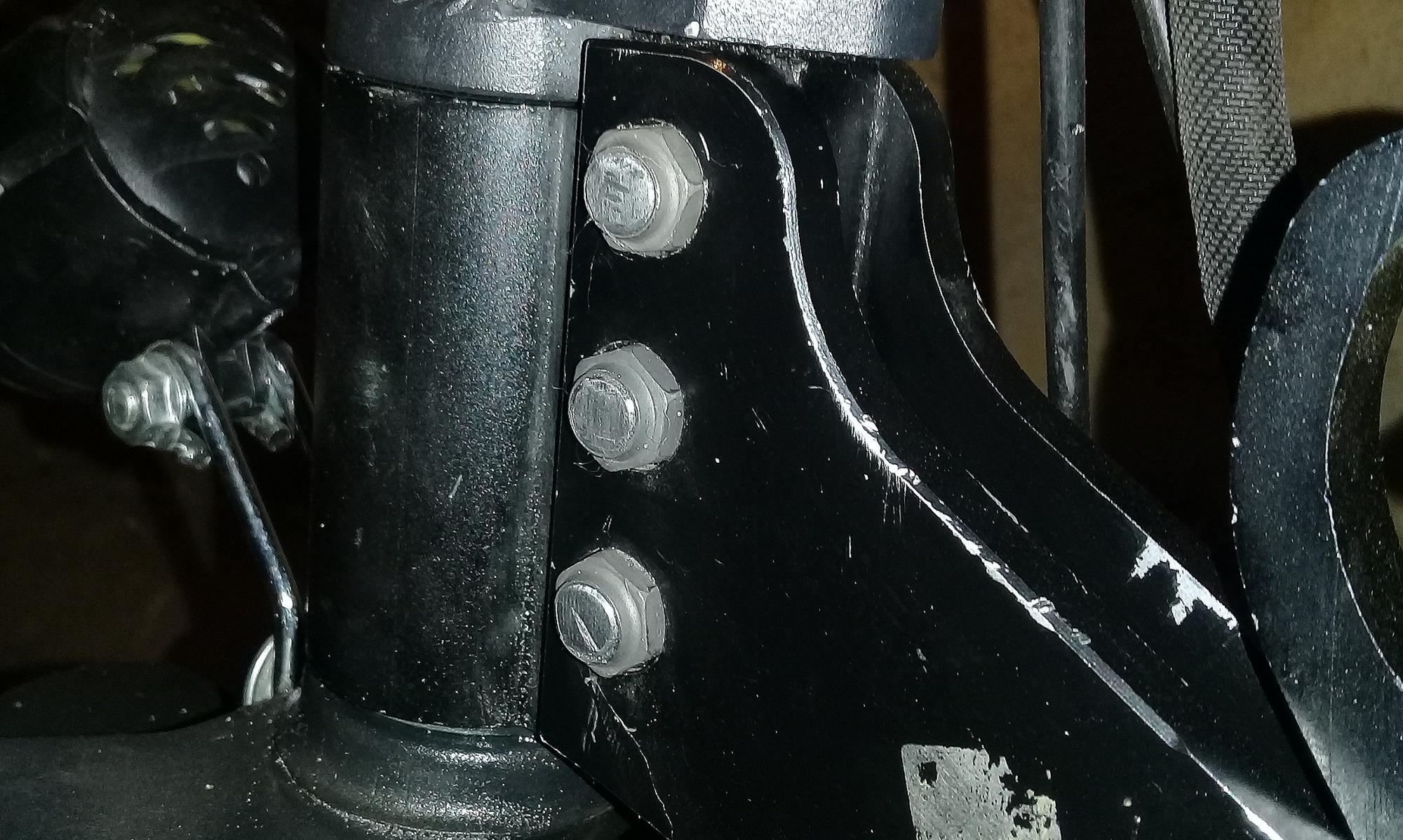

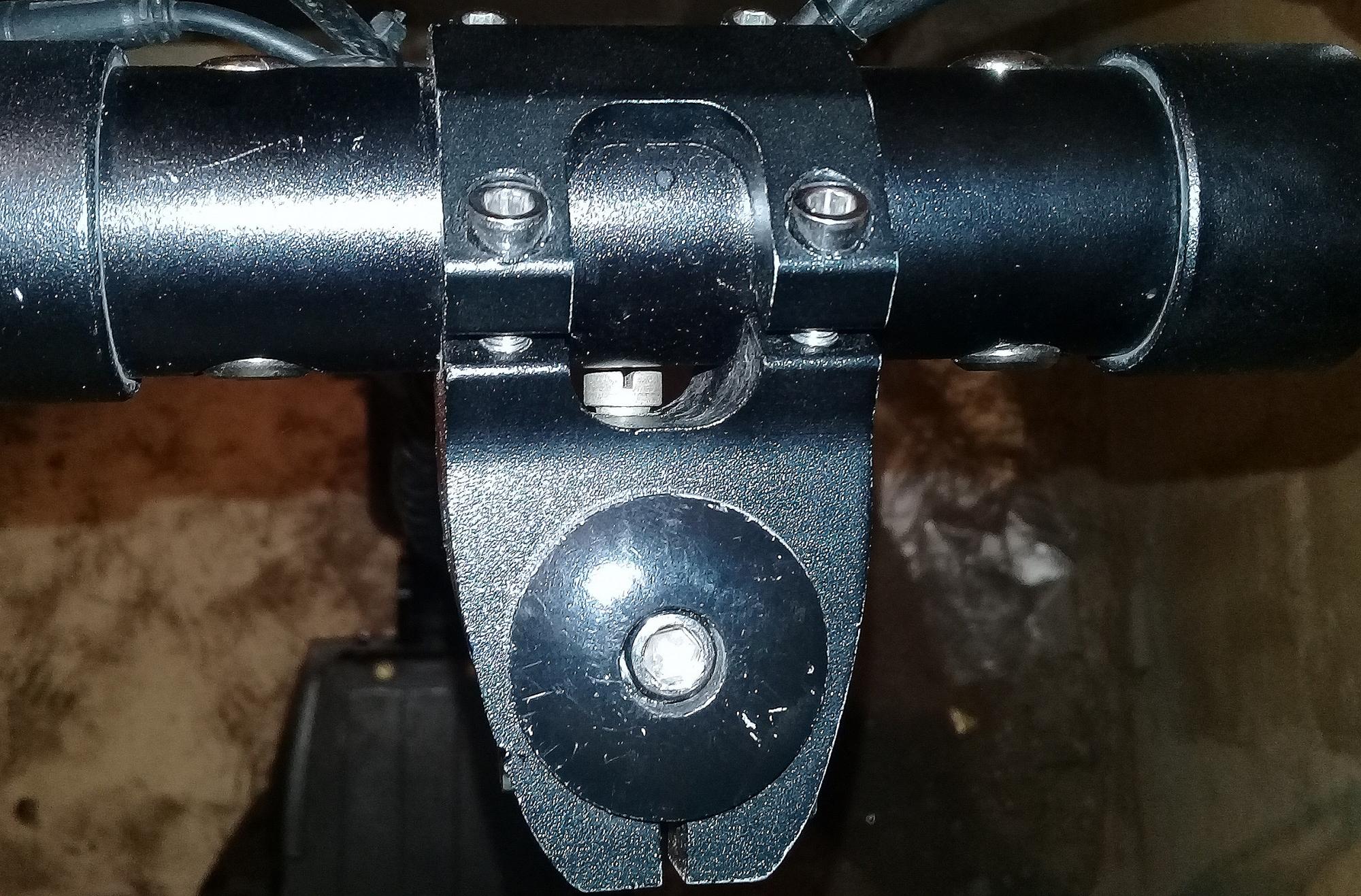

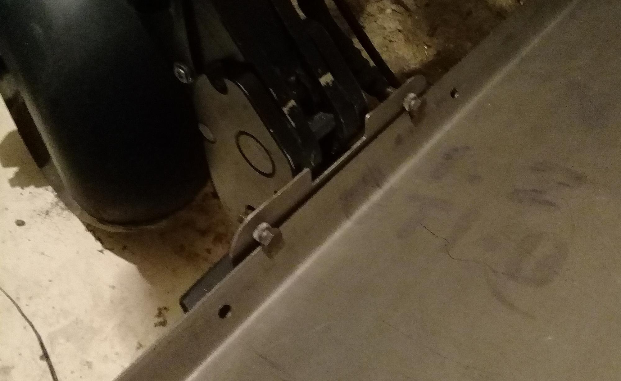

Привет всем! Повествую суть проблемы,попал самокат в руки сказали не включается дисплей,загорался и тух,ладно эту проблему побороли,был в наличии stm8s105k4k6,прошивка от TF-100 на форуме есть ссылка большое спасибо sulmas,бортовой комп ожил,обмен данными идет если колесо крутить вручную скорость показывает,на рычаг газа жмешь тоже реакция на анализаторе тоже есть ,про свет,и тормоз писать не буду все это есть а вот колесо не крутит,датчики хола в колесе проверил ,рабочие,обмотки двигателя тоже прозванил,контроллер ни греется ,на контроллере +5в,3,3в,12в напряжения на месте,ключи полевый все целые, контроллер сделан stm32F030C8T6 и 2 операционика sd06 ссылка ,может у кого есть прошивка этого контроллера или что посоветуете из китайских контроллеров ,а то на али их пруд пруди,вот фотки прилагаю
