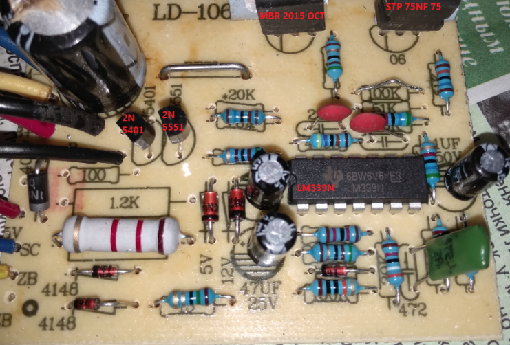

O_PR
Стабилитрон на плате контроллера с надписью "5В" имеет одинаковое напряжение и на аноде, и на катоде. Подозреваю его.
Хотя, с другой стороны, регулировка все же идет, просто в других пределах...

Схема коммутации ниже  и фото контроллера (не мое, у моего силовой ключ и сдвоенный диод Шоттки другие).
Провел "внутреннее расследование" ;-D я, конечно, настоящий олень. На момент выбора "в голове" покупал 24В, а после когда нашел 12В, то конечно выбрал его, хотя ток в два раза больше. И первый раз вчера подключил 24В, чем и сжег стабилитрон, причем который 12В, поскольку он в цепи стоял без резистора (без падения напряжения относительно питания). Хотя кругом подписано 12В...
Так что у меня 12В мотор, соответственно, от 11В работает нормально. Сегодня на радиорынке купил стабилитроны и компаратор, подозреваю, он следом сгорел.

O_PR
Всем привет.
Сегодня добрался до ремонта. Поменял оба стабилитрона на 5 В и на 12 В, хотя 5 В тестировался как годный. Заодно заменил компаратор - микросхему LM339N она стоит следом, просто чтобы не думалось, цена ей 30 руб.
Невероятно, но все заработало как надо. B-)
