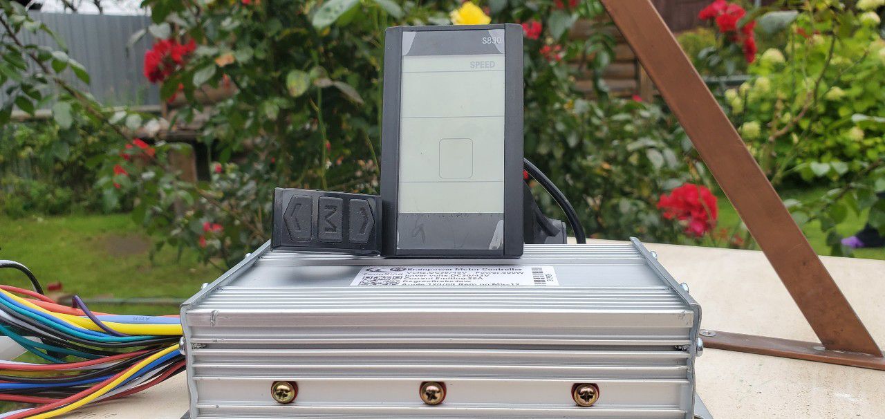

 Добрый день, недавно приобрёл себе вот такой контроллер с дисплеем М5, но появилась проблема после подключение, а именно дикий гул/рык колеса при подачи газа.

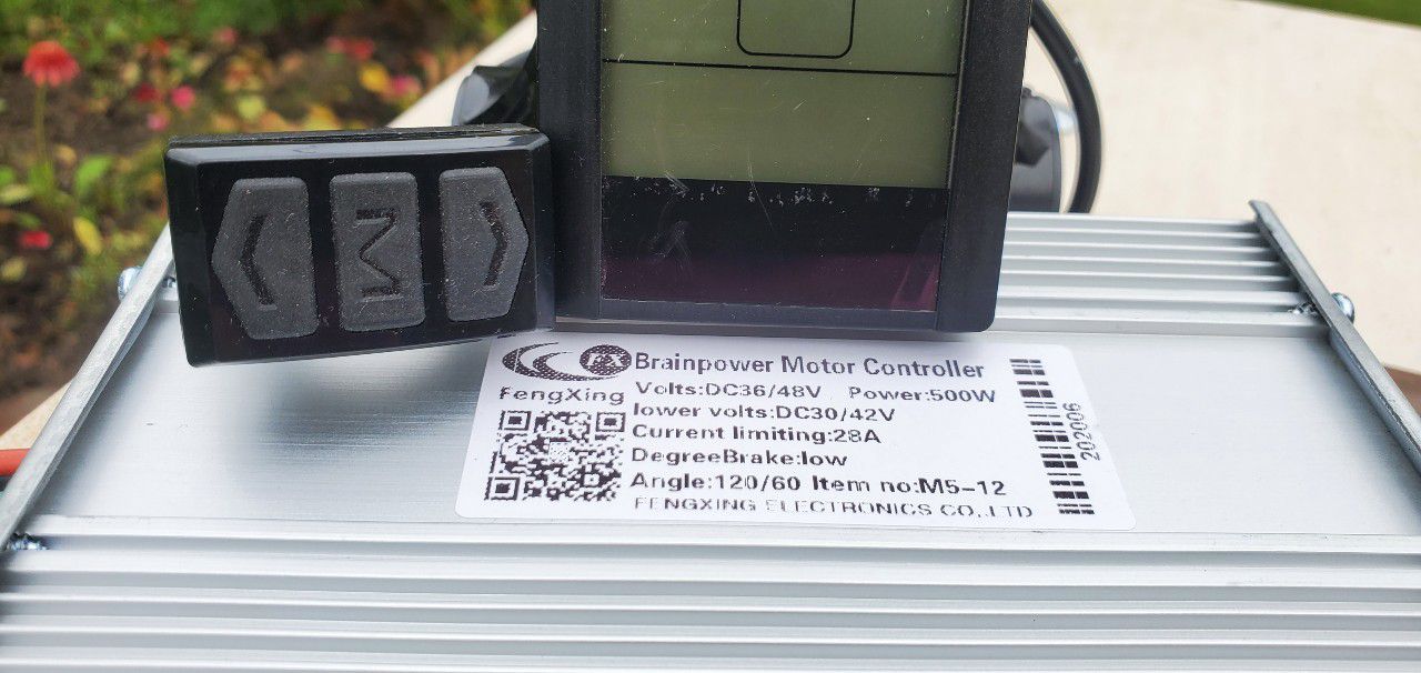

Контроллер Brainpower Motor Controller 500w
МК Bafang
Собственно вопрос, кто использовал подобные контроллеры с МК Bafang?
Сегодня полезу в МК смотреть, может что вышло из строя)
Штатный контроллер стоял на 250/350W от Huawei.
Звук точно такой же как в этом видео, свое пока нет возможности записать.

ПРовода мотор-контроллер подключали по цветам или перебирали все комбинации? "Автоопределение" есть у контроллера?
Да, фазные провода и датчик холла подключён по цветам.
Тоже сначала подумал об этом, но вряд ли цвета не совпадают :)

Ещё как запросто. Перебирайте комбинации. Всего 36 штук.
Ещё вариант - битый контроллер. Попробуйте на всём подключенном не давая газа покрутить колесо руками в обе стороны. В одну должно совсем легко, в другую потруднее и слышно шестерёнки.
Точно нет проводка "автоопределение"? Тогда бы сам контроллер перебрал комбинации.

Выяснил причину, в датчиках холла, подключил МК без датчиков холла, работает как часы.
Два вопроса сразу, можно ли эксплуатировать МК без датчиков холла?(Думаю до зимы доездить, а дальше вёл на капиталку зимой)
И второй, на контролёре 6 контактов для датчика холла(добавился один белый), но с МК выходит всего 5(нет белого).

белый провод в разьеме  это датчик спидометра.

Вот это и есть, скорее всего, перепутанные цвета по холлам.
Без холлов, если контроллера позволяет такой режим, ездить совершенно нормально. я уже 8 лет так езжу на 2х моторах и контроллерах.
Белый может вообще никуда быть не подключен.

Проблему решил. Поделюсь.
Проблема была в плохом контакте штекеров датчиков Холла, заменил, все работает как часы.
