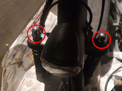

У моего Joyor Y5S верхние гайки передней вилки (на фото обведены красным) постоянно откручиваются до проворачиваемости рукой. Посоветуйте, пожалуйста - что сделать, чтобы гайки перестали откручиваться от вибрации?

[user]Yana[/user], Пружинные шайбы (гровера) под гайки.
Фиксатор резьбы.
Сильная мужская рука для затяжки.
А, вот ещё,- возможно длина выступающего штока с резьбой слишком велика,- упирается в гайку,- шайбы помогут.

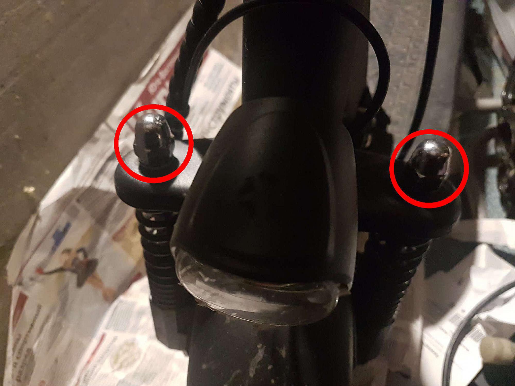

У меня слизало резьбу на прижимной гайке передней вилки. Фото прилагаю. Не могу найти аналоги. Может есть нормальные токари на форуме?
Уже подумал отрезать от вилки эту трубу с дюймовой резьбой и приварить подходящую с метрической, так потом любые гайки можно будет ставить.
