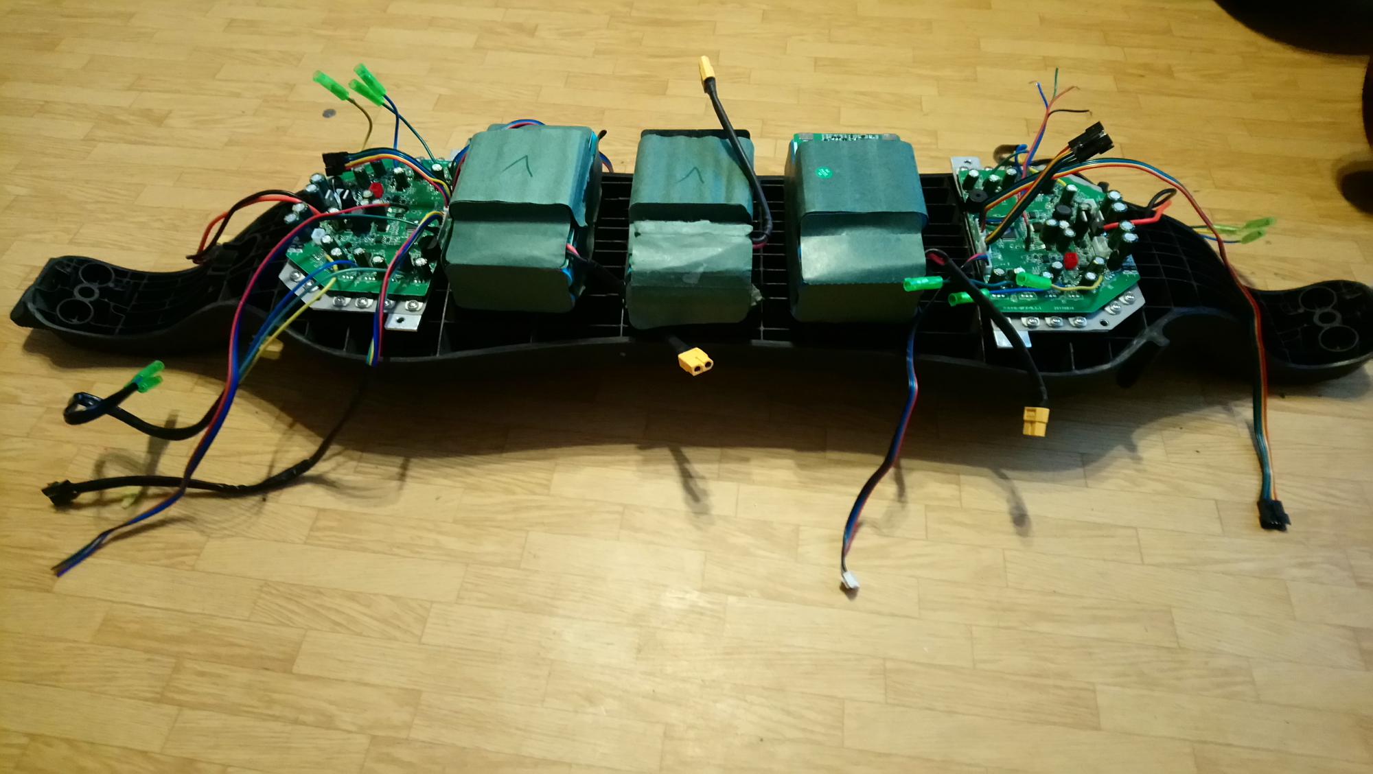

Всем здравствуйте.
Попрошу сильно не пинать, если написал не туда.
Некорректная работа одной из сторон центральной платы гироскутера.
Предъистория: для того чтобы сделать детский "электробагги" был приобретен донор - гироскутер. Проверен (визуально, без вскрытия) и оказалось, что одна из сторон гироскутера "дёргается", если начать ехать на нём.
Что делали для ремонта:
1) заменил микропроцессор.
2) прошил вновь установленный.
Без результата. Поведение гироскутера осталось таким же.
2) менял колеса местами: вывод - дело не в колесе, а в одной из сторон центральной платы.
3) "прозвонил" провода идущие на датчики холла от платы до колеса. Всё "звонятся"
4) "прозвонил" выходные транзисторы - на обоих сторонах одинаково.
5) колесо иногда, чаще вообще не начинает крутиться. Но если подтолкнуть - крутиться. Но ощущение, как бы с натугом. И можно его остановить, если посильнее задержать его.
6) "включаю", заставляю вращаться колесо и откидываю по очереди, по одной фазе от колеса - при отключении одной из фаз вообще останавливается.
Хотя, если поочередно откидывать по одной фазе с другого колеса (та сторона, что нормально работает) такого не происходит. Конечно начинает вращаться не так бодро. Это и понятно  - работает на двух фазах.
Вопрос: Почему так некорректно работает одна из сторон центральной платы гироскутера?
