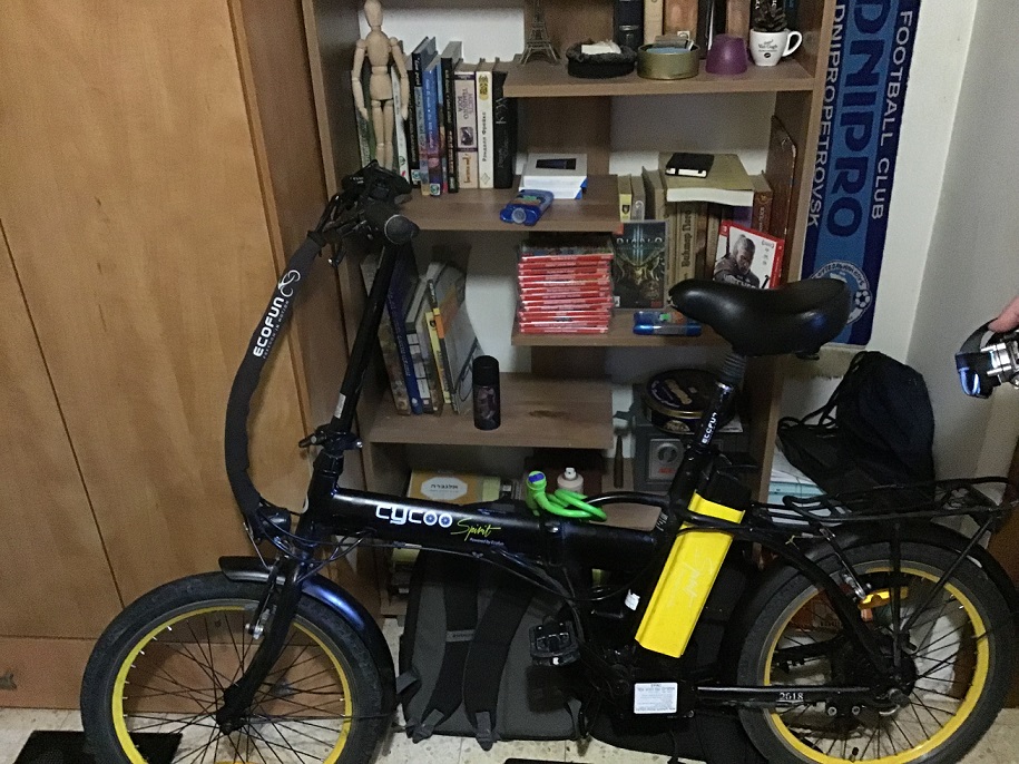

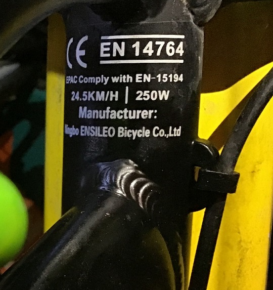

Всем привет 👋 Подскажите пожалуйста кто что знает, в чужой стране на скорую руку купил электровелосипед, абсолютно ничего в них не понимаю. После разряда АКБ примерно на 50%  начинает отключатся, делаем поворот ключа вкл/выкл и едем дальше до следующего отключения, в чём проблема? И ещё выяснилось что контроллер стоит на 36v14ah с мотором 250w если верить маркировкам, а батарея 48v15,4ah, есть какие-то последвия такого использования? Или всё нормально? Спасибо большоебольшое за понимание и ответы!

Полумертвая батарея. Отключается наверняка при разгоне или в горку?

Ну вроде как да, при сильной нагрузке, по прямой едет если не давить на полную.

Пс. Судя по симптомам у вас проблема с сильным разбалансом акб и нужно нести на ТО (вероятно и ремонт), а насчёт контроллера вероятно ошиблись и см. маркировку где скорее всего указано 36-48в иначе бы если только до 36в он у вас вообще бы не работал с 48в акб и если бы и работал то касяки именно из за контроллера явно были-бы на максимальном напряжении (уровне заряда) а на не наоборот., так что ищите проблему в аккумуляторе..
