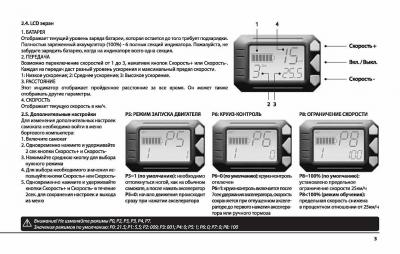

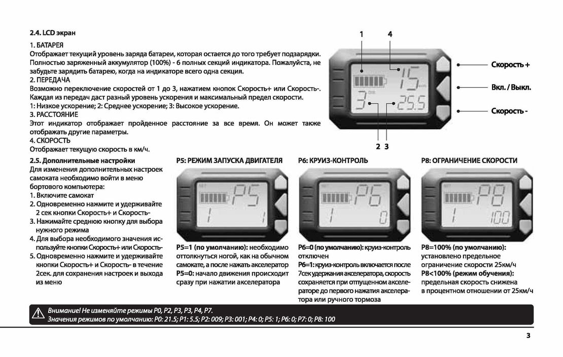

Seldom
Цитата: tatyana от 02 Фев. 2021 в 08:36
Э/самокат ikonBIT IK-2019E в качестве донора, час фотку воткну дисплея
Добавлено 02 Фев. 2021 в 08:40
А за что отвечают остальные параметры ?
У меня  в иконбите p0 нет. начинается с p1 и этот параметр отвечает за формат скорости - км\ч или мили\ч.
