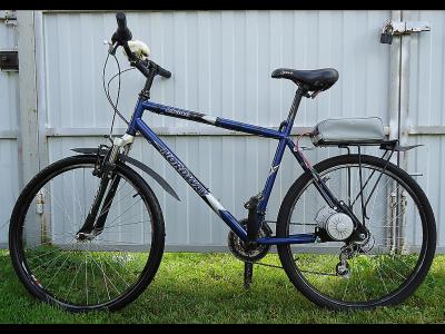

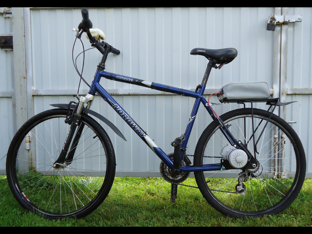

Всем привет!
Тему тут такую не нашел.
Кто что думает о подвесном моторе с левой стороны и цепном приводе на заднее колесо? Есть у кого опыт эксплуатации?

Настоятельно советую забыть про этот вариант. Дорого и бестолково. Есть темы в разделе подвесных моторов. Купите МК. Проще и дешевле.  100%. Я пользователь этого комплекта.

Цитата: Invar от 24 Март 2021 в 19:19Настоятельно советую забыть про этот вариант. Дорого и бестолково.
Ну, подвесной мотор на 450Вт с Китая выйдет не дороже 500Вт моторколеса купленного на месте. Допустим, цена устраивает.
А почему бестолково? Какие с ним неудобства?

Цитата: Hoholus от 25 Март 2021 в 15:11А почему бестолково? Какие с ним неудобства?
каждые 40км растягивается цепь и ее приходиться менять или укорачивать, фривил буквально сыпется и разламывается на части через пару месяцев, ось колеса становиться гнутая. из плюсов можно экспереметировать с размерами звезд и подобрать приемлемое передаточное отношение.

Цитата: chunkslayer от 25 Март 2021 в 15:26каждые 40км растягивается цепь и ее приходиться менять или укорачивать, фривил буквально сыпется и разламывается на части через пару месяцев, ось колеса становиться гнутая. из плюсов можно экспереметировать с размерами звезд и подобрать приемлемое передаточное отношение.
Спасибо, понял. Буду смотреть в сторону мотор-колеса.
