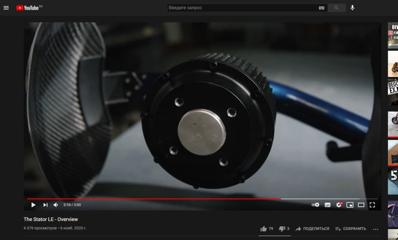

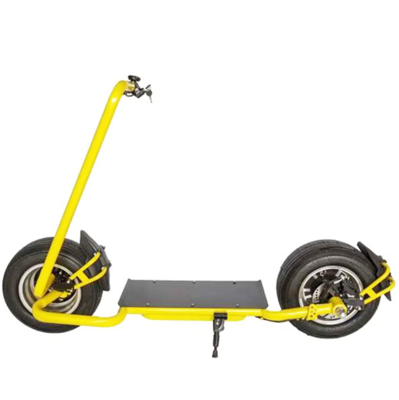

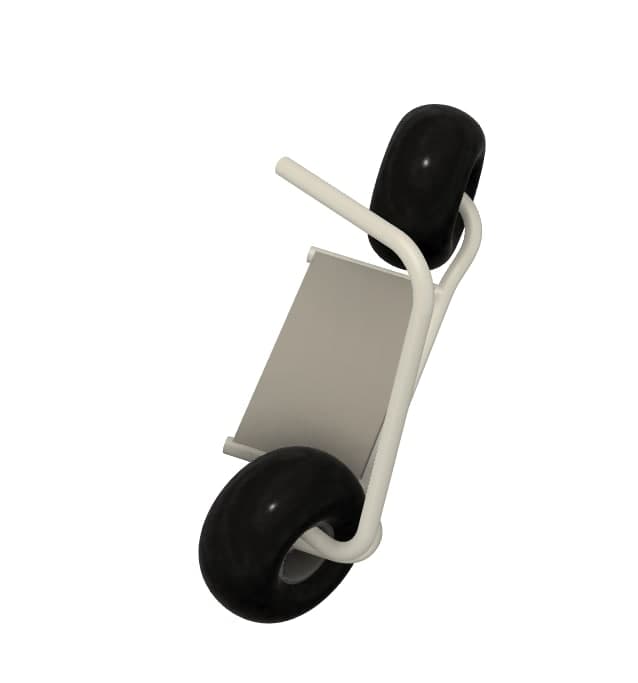

Приветствую, друзья.  Хочется воплотить в жизнь копию проекта Stator (уж больно необычный дизайн). Понимаю, что за красоту нужно платить, в данном случае удобством, функциональностью и подвеской.
У меня возникли вопросы, может завсегдатые подскажут мне, или подтолкнут в нужное русло.
1. Колеса. От чего взять колеса? Идея только картинг или квадроцикл. Хочется максимально широкие и жирненькие покрышки. В оригинале небольшие колесные диски. С какого транспорта можно посмотреть?
2. Мотор-колесо. Конструкция подразумевает крепление как на гироскутерах, и выбор колес с креплением сбоку ограничен. От  Kugoo G Booster вроде-как можно поставить.  Но дальше надо на него поставить еще шире диск. Или можно ли купить такой же двигатель, как в оригинале под посадку на диск?
3. Рама? Из чего сделать раму? Сталь, алюм АМг6, хромолибден? Есть трубогиб и лазерный труборез, можно сделать насечки для более легкого сгиба. Где взять такую толстую (57 мм?) тонкостенную трубу.
4. Рулевое. и тормоза Как я понимаю принцип автомобиля:  надо брать поворотный кулак и ступицу. Может есть готовое решение, по габаритам?
Благодарю.
Я новенький, прошу не кидаться камнями, правда очень хочется такого вот красавчика. Умею моделить, есть мощности небольшого предприятия, вот знаний маловато.

1. Литые диски 10 дюймов от квадрика широкие бывают, с дорожной резиной сложнее будет, но найти можно.
2. Мотор колеса у QS есть с таким способом крепления, даже есть под диск, но они мощные. Так же можно и обычное мк переделать на одну сторону, путем замены оси и крышек на самодельные.
3. Конечно алюииний! (Сказал человек, который варит все из стали)
4. Кулак с дисковым тормозом построить не проблема. Главное не пргадать с кастором. Шарлвые опоры взять от автомобиля- рулевые наконечники, либо линки от стабилизатора джипа и тп. Тормоза от мопеда, обязательно дисковые. Их проще вкорячивать в самоделки.

1 Ситикоко. Толстые и прям как на картинке.
2 Ситикоко. Заднее имеет толстую ось которая выдержит и консольное крепление.
3 зависит от мастерства.
4 картинговый поворотный кулак. Но он расчитан на вылет колеса. Можно сделать а можно и купитт готовый.
Никакие шаровые и прочая автохрень ненужна. Это лишний вес. Посмотри как на картинге сделано. На раму приварил трубу под под подшипники и надел кулак, а к нему на жесткую рулевую стойку.
Осмелюсь предложить вариант- обратиться в контору, которая занимается изготовлением и установкой выпускных систем на авто.
Хм,- ну попробуйте. (сказал человек всю жизнь работающий с авиационными материалами) если бюджет позволяет, или технологичекие возможности есть.

А что бы вы предложили в качестве трубы для данной рамы?
Это всетаки про купить готовое?
Хотелось бы максимально использовать готовые компоненты, как минимум рулевую и мотор, по-меньше токарки. А не нарезать пластины ротора на лазере, мотать провод и отливать корпус двигателя.
Рулевую готовую под такой конфиг ненайти. Их просто в природе таких несуществует.
Из токарки понадобится ось на переднее колесо, труба под посадку подшитников рулевой и зажим задней оси. Все.
При чем тут пластины на мотор? Никто мотать моторы не предлагал.
Что касается рамы:
Если хочется толстую трубу, то про трубогиб забудьте. Придется варить из прямых и отводов.
31 Мар 2021 в 09:42

Есть лазерный труборез, можно сделать треугольные вырезы, согнуть и проварить. Почему нет?
Сам поворотный кулак придется делать индивидуально, но комплектующие для него хотелось бы использовать от чего-то, вело-мото-картинг, сейчас пока изучаю.
По цене остановился на моторе от citycoco, посмотрел обзор как его перематывали, ось хорошая, толстая. Как придет, буду думать консольное крепление. Ну и резину на перед такую же закажем, а диск надо будет подбирать.

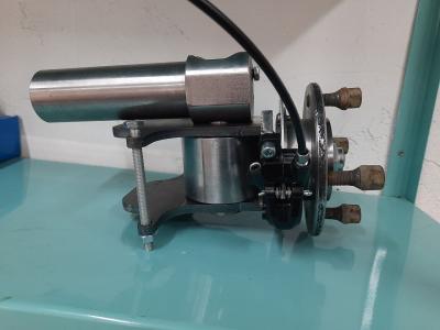

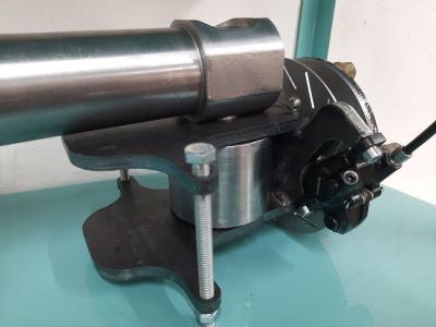

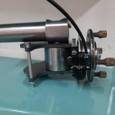

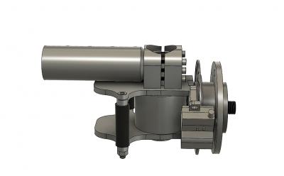

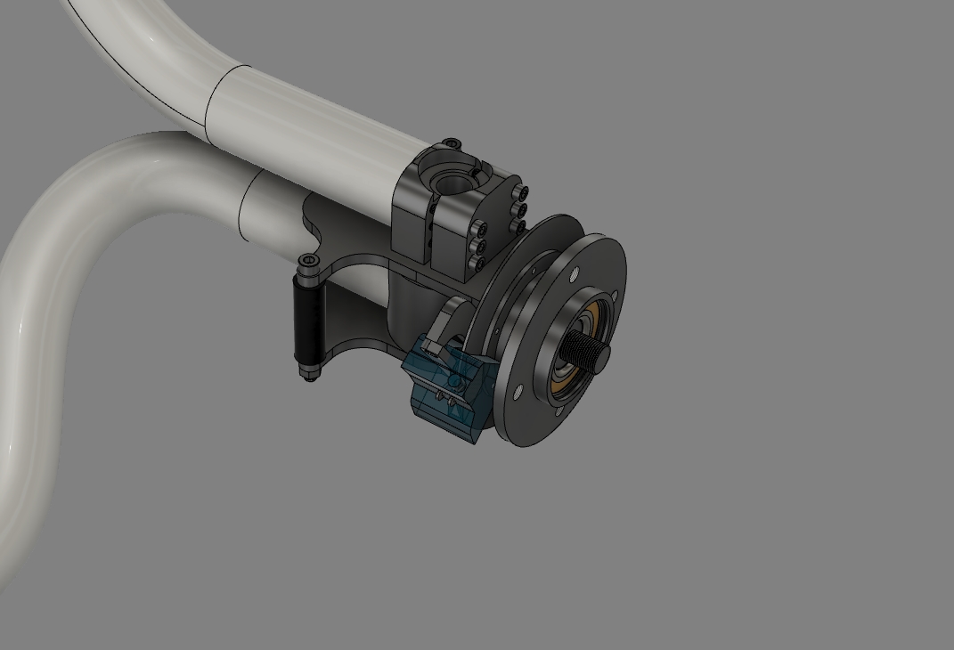

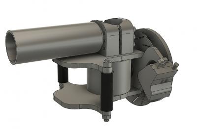

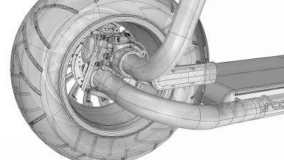

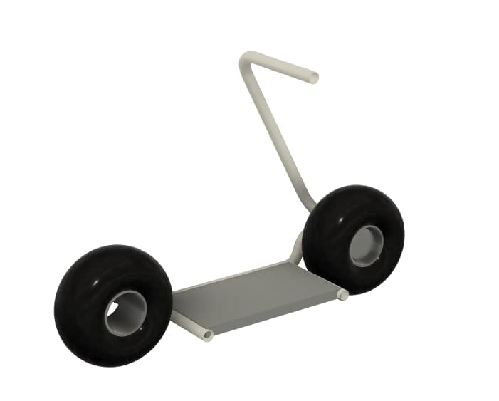

Отчитаюсь о промежуточных итогах.
Долго колдовал над рулевым управлением. Ступичный подшипник взял вазовский. Взял большие радиально-упорные для рулевой колонки (ведь люфт в мм в колонке будет отдавать сантиметрами на конце руля). Предусмотрел систему стягивания подшипников рулевой колонки, как на велосипеде. Купил гидравлический задний тормоз шимано. Очень тяжело было уместить все эти потроха в 8 дюймовом колесе, но вроде как получается, хотя зазоры до диска минимальные. Диск буду лить из алюминия. Заказал токарку, жду.
Ну и первые наброски концепта:
Вопросики:
Посоветуйте пожалуйста бюджетный контроллер "аля алиэкспресс" на 60 вольт и 2000 вт, и если возможно с подключением какого-либо дисплея Возможно кто-то имел опыт. Самокат пока пилотный, и приходится экономить абсолютно на всем, что б понять живучесть идеи.
Если рулевая сборка получится и с диском 8 дюймов не будет проблем, то покупаю мотор от ситикоко и остается только рама и подключение.
27 Мая 2021 в 17:39
Ответ #14
Оффлайн
temps0n
Бостон, Массачусетс, США Сообщений: 46

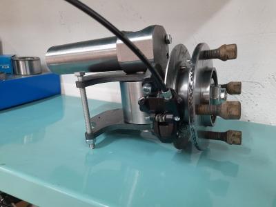

Друзья-ребятушки. Забрал я из токарки все деталюшечки. Пока все сошлось, крутится-вертится-тормозит. Будем дальше работать над рамой. Всем добра.
