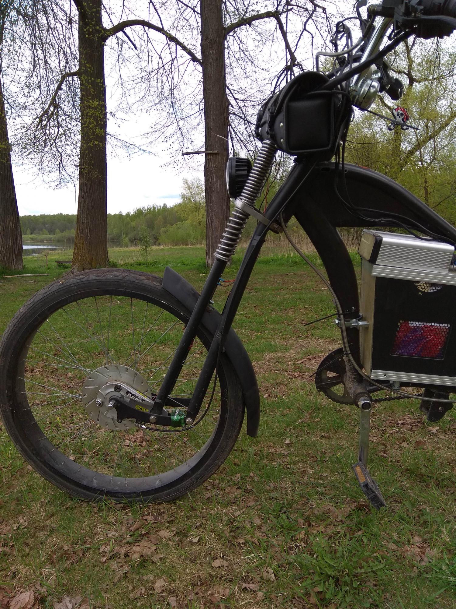

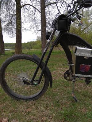

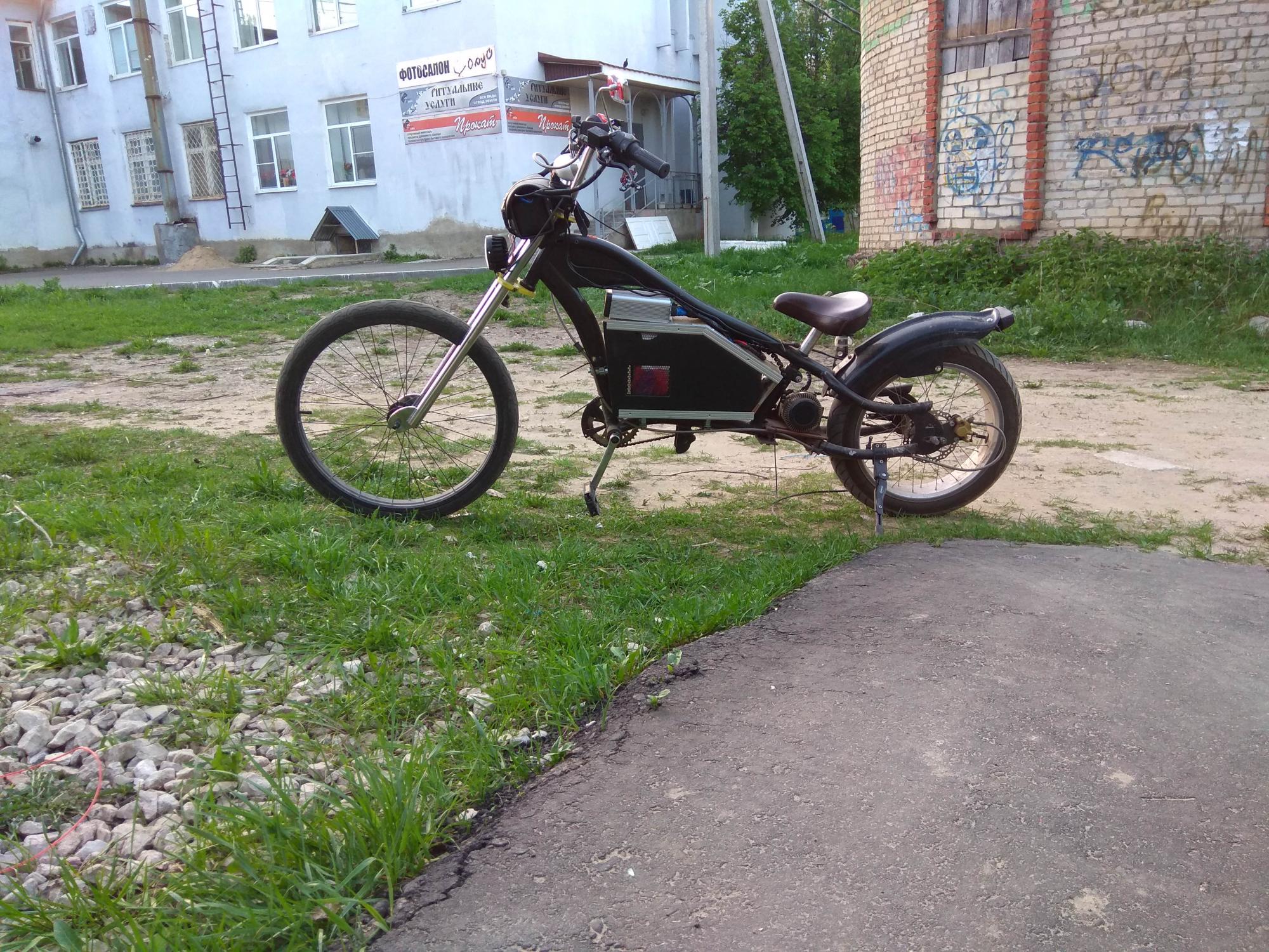

Имею велосипед, клон спойлера.

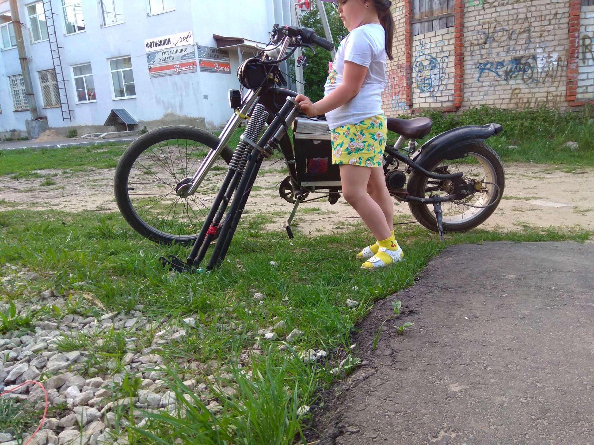

Рама чуть удлинена, вилку поменял на рычажку с 26 ободом и проблем не имел.
Но попал в такую нехилую яму и погнул вилку.
Ну раз такое дело, достал из гаража родную ригидную.
И обрел проблемы с управляемостью.
Велосипед не едет ровно. Требуются постоянные мелкие подруливания. При этом в гараже два одинакоых велосипеда. Отличие только в удлинении рамы.
Сейчас оба на стоковых запчастях, и рулятся по разному.
Собственно, куда копать? Рама цела, не гнутая.
Пс. Кто нибудь знает где можно купить 2 метра трубы стальной 29 на 1,5-2, нужно для ремонта . Все что нашел в больших обьемах. Даже хлыст не купить. Край 30 трубы под проточку.
Пс2. Уже думаю взять мотовилку, типа от альфы, питбайка и поставить. Вопрос подойдёт ли. Они вродеж дюймовые и длина штока под вопросом.

Зонитик не смещён? Колесо стоит по центру оси вращения вилки? Trail не уменьшился?

1. Колесо. Проверить восьмёрку, особенно яйца, натяжение спиц. Как бы оно не оквадратилось после ямы.
2. Проверить вилку, чтобы в рулевом стакане не болталась и винты все были закручены, ноги не двигались при повороте руля. И вилка должна быть ровной относительно рамы.
3. Колесо относительно вилки стоит ровно, в поворотах смещений нет.
Если со всем этим в порядке, то просто покатай и привыкнешь к новому конфигу. Байк с 26 колесом спереди смотрится классно =)

[user]VITAMIN1[/user], А геометрия рамы не сместилась? Колеса в одной плоскости крутятся?

За выходные перебрал всю вилку, проблем в ней не нашёл.
Зато обнаружил что ослабли гайки фиксирующие конуса подшипников. Поправил, управляемость улучшилась. Но не до привычной. Все равно остается необходимость подруливать. Понемногу. Списать все на болтающееся колесо не получается.
При чём болтанка чаще всего заметна на низких и средних, чаще средних скоростях
