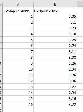

итак, в теме "Контроллер серии КТ и дисплеи LCD-3 (4,5,8)" я описывал свою проблему: батарея на 48 вольт и 25 ампер выключилась после 34 километров пробега на двигателе 36в 500 ватт, что не есть хороший показатель пробега. В теме про контроллер пришли к выводу, что батарею отключает БМС по просадке одного или нескольких элементов. Сегодня я разобрал батарею и увидел следующее: 1. Собрана она не из призматических элементов, как меня уверяли сборщики, а из 16 плоских мягких прямоугольных пакетов. Надо будет делать жесткий корпус... 2. Напряжение на всех 16 пакетах разное, разбег достигает 0,5 вольта без нагрузки. Батарею после отключения я не заряжал. подробные данные о заряде каждой ячейки прикладываю скриншотом.
Каковы мои действия дальше?

Теперь нужно зарядить АКБ. И еще раз замерить напряжение.
И при необходимости дозарядить отставшие ячейки.
Аккумулятор проще выровнять на верхней точке напряжения (у Вас 3,65В)

Напряжение на ячейках ни о чем не говорит.
Надо протестировать каждую ячейку на емкость.
Если нет такой возможности, то напряжение мерять под нагрузкой.
Накинуть на ячейку нагрузку с током 20-30А и смотреть на напряжение.
Напряжение 2.95-3.05В соответствует почти разряженной банке. Ну, может 15-20% от емкости в ней еще осталось.

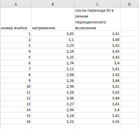

Итак, батарея заряжалась порядка 6,5 часов от зарядного на 3 ампера, а теперь зарядка перешла в режим кратковременного (порядка 10 секунд) включения через определенные промежутки (порядка полуминуты) времени. Во время зарядки периодически замерял напряжение на ячейках, оно было приблизительно одинаковым на всех. Батарею от зарядки не отключал. На данный момент ячейки заряжены почти все на 3,4-3,45 вольта, кроме одной, у которой заряд 3,68 В.
Скрин прилагаю. Подожду до завтрашнего утра и замерю еще раз

, У вас либо вольтметр занижает, либо зарядное не дает нужные 56,4В
Проверьте....БМС начинает балансировать после 3,6В, как правило, т.е. надо напряжение повышать, чтобы балансировка пошла бодрей.

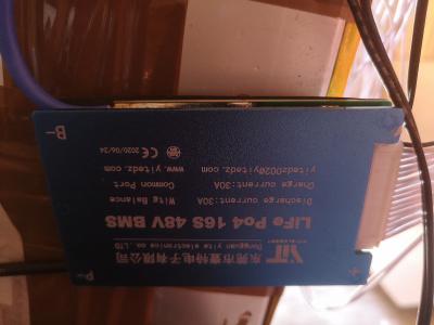

а bms'ка, кстати, какая?

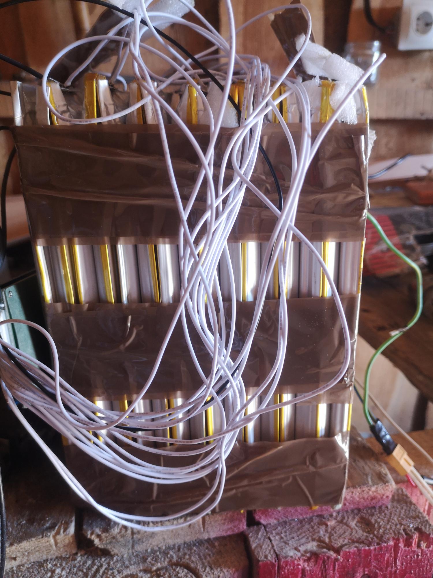

и покажи-ка фото пакетов - интересное "кино" вместо призматиков... предъяву тем "сборшикам" нет желания выкатить?
подготовка лифера - дело не простое для новичка :exactly:, но в условиях зимы оно "спасибом" обернётся :wow: Читаю - и вижу копию моих же приключений прошлого июля  ;-D :-D ссылка
ячейку № 2 разрядите до 3.4 вольт и после этого продолжите зарядку. на ней слишком высокое напряжение и именно она по перезаряду заставляет БМС отключать батарею от зарядки

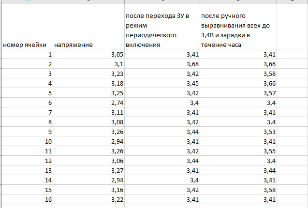

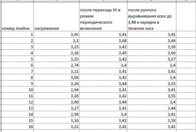

Итак, после часа зарядки началась балансировка, но напряжение ячеек по прежнему пляшет. Измерить внутреннее сопротивление возможности у меня нет

Свежие новости: за ночь 6 ячеек достигли 3.6В. Начал их разряжать по одной, лампа из авто довольно быстро разряжает, кстати. Зарядное у меня выдает 60 вольт по вольтметру, так что тут все норм.
Хм..меня выше верно поправили, зарядка должна выдавать ровно 58,6.   60 многовато, но сойдет.
ЛЖФ нельзя ровнять на напряжении 3,4, только на верхнем пороге, 3,65.
Вообще, ЛЖФ крайне недружелюбен к стандартной балансировке БМС. Это обсуждалось много раз.
Тот алгоритм, который прописан в умах большинства форумчан, он не работает на практике.
Т..е. БМС отключается заряд на , 3,85В, в теории должна быть балансировка, но ее нет, если мерять балансировочные токи и напряжения. Вернее, разбаланс должен быть минимальным, чтобы балансировка работала.
То, что я вижу в таблице, в целом норм. На пределах от 3,4 до 3, 65 энергии практически нет, пробег не вырастет от идеальной балансировки.  :pardon:
Но, как я понимаю, по крайней мере бмс не отключит батарею по минимальной ячейке, и следовательно, можно будет выжать ещё несколько километров. Буду пробовать выровнять по верхнему порогу. 3.65В, верно? Чем можно дозарядить отдельные ячейки?
