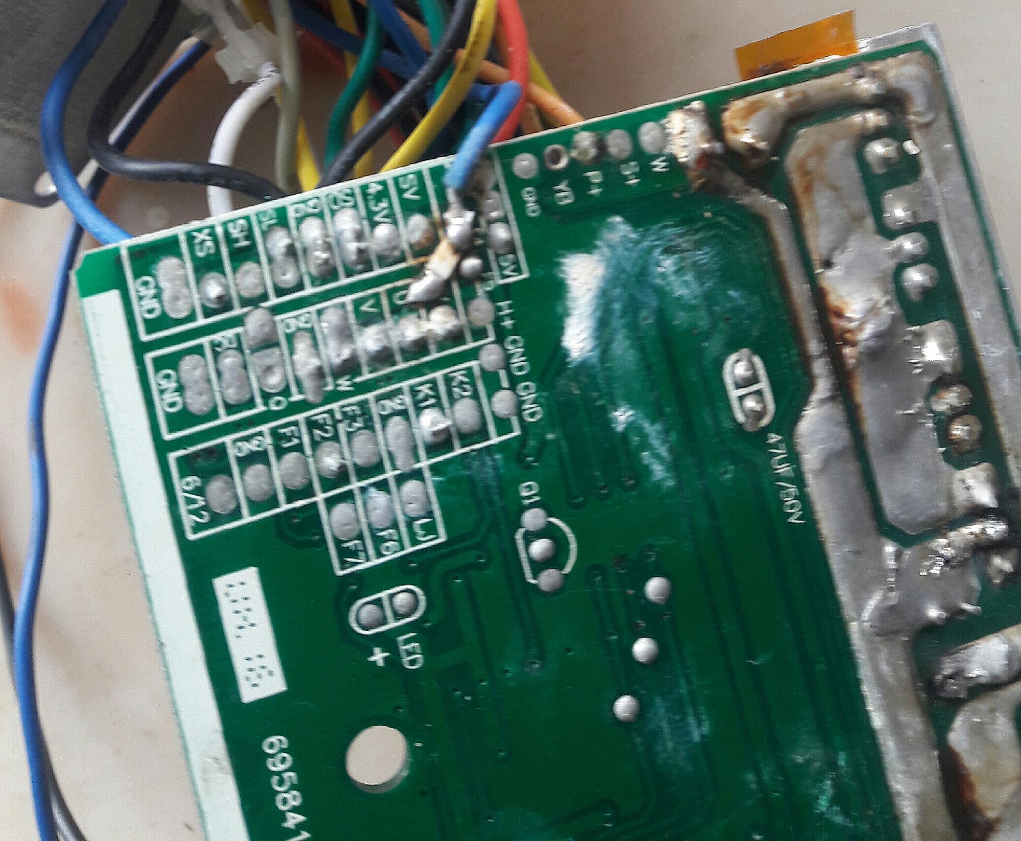

Имеется Самокат GT1200S после выхода из строя заднего контролера был приобретен с донора только передний. Перепаял фишки так как они немного разные. Все заработало. Но есть сильный нагрев контроллера и МК. Помогите советом куда копать? Из за чего может происходить нагрев? И заметил одну особенность  сигнал тх с курка через резистор подтянуть к минусу на переднем контроллере такого нет. На заднем контроллере резистор стоит навесом

комбинация холлов и фаз. 36 шт, рабочих две - вперед\назад. Подбирать руками или найти как включается обучение в контроллере(если конечно есть)

Заднее МК  хорошо едет. Но очень быстро нагревается контролер и провода

Цитата: Zest от 06 Июль 2021 в 19:24Помогите советом куда копать?
В причину... Ищите проблему в моторе, контроллеры сами по себе не сгорают.
Колеса менял местами все равно греется задний контроллер.
Меня вводит ступор вот этот резистор синий провод это с курка ТХ  на плате подписано F4. Между F4 и gnd резистор
На переднем контроллере его нет
