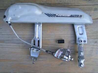

Существует автоматический переключатель скоростей для планетарной втулки – Shimano Nexus Auto D – легко гуглится. Снят с производства. Система простая – с колеса снимается частота вращения (Магнитный датчик), при помощи сервомотора, заменяющего переключатель на руле, осуществляется переключение скоростей в соответствие со скоростью движения.
Работает как часики. Батарейки уже два года не менял.
Из недостатков – не учитывается усилие, а только скорость. Соответственно если залетать на высокой передаче на гору, переключение произойдёт на низкую передачу только с падением скорости и так до самой низкой передачи. Но, просто среднестатистический пользователь как ехал 15 км/ч по ровному, так и заехал на подъем, а потом начинает щелкать, убедившись, что не сдюжит, и тут, этот гаджит рулит, так как делает это своевременнее водителя.
Переключение происходит, разумеется под нагрузкой, но Шимано заявляет, что конструкция втулки допускает переключение под нагрузкой.

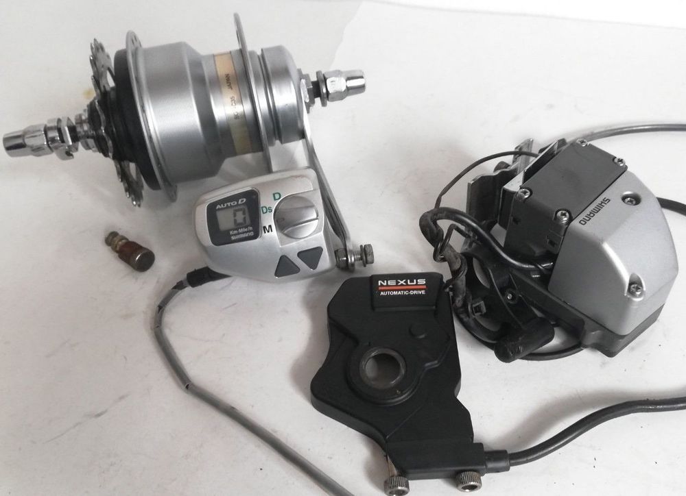

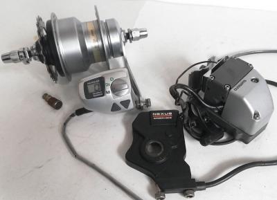

Скажу честно, уже 5 лет стоит эта система (от Шимано Auto-D  первая фотка), купил уже подержанную, так что не знаю сколько ей лет. Один раз менял батарейки – 2 -3 раза в неделю по 30 минут, 5 лет жена крутит педали. Всё обслуживание.
Из коробки выходит тросик, который подключатся  к стандартному переключателю (просто отключается трещотка на руле и подключается этот блок). Как часто вы обслуживали бы систему с  3 скоростным нексус с переключателем на руле? Это обслуживается не чаще. Она проста работает.
Ещё в эксплуатации система на второй картинке – тоже только батарейки менял.
Цитата: fondrosel от 13 Июль 2021 в 11:31перерегулировать
Не, если в базе иметь параметры хотя бы 4 втулок – Nexus 3/4/7/8 скоростей, то не надо. 90% всех втулок они и есть.
Шимано как "прошили" 3 или 4 скорости, так и работает. Там есть автокалибровка.
