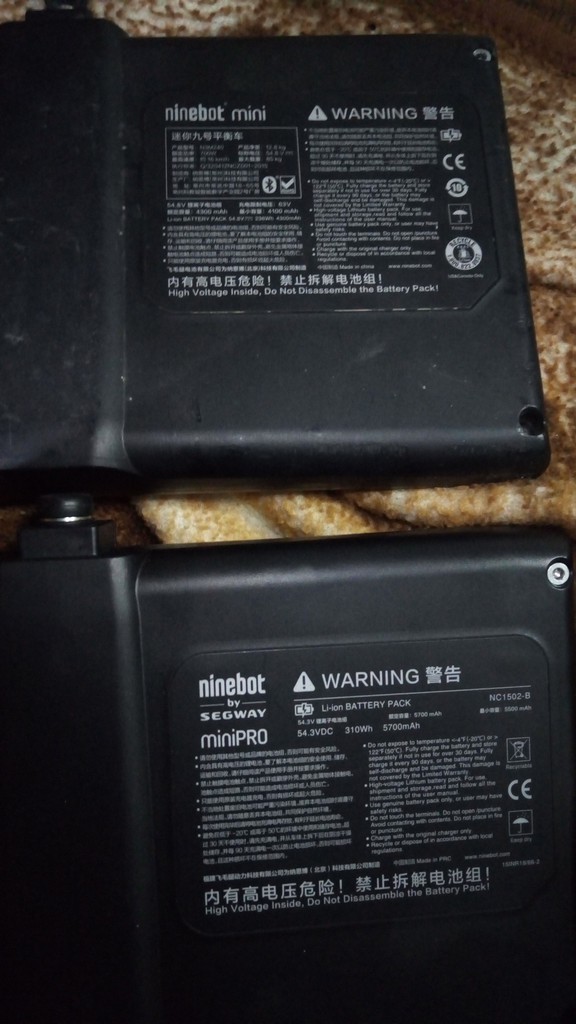

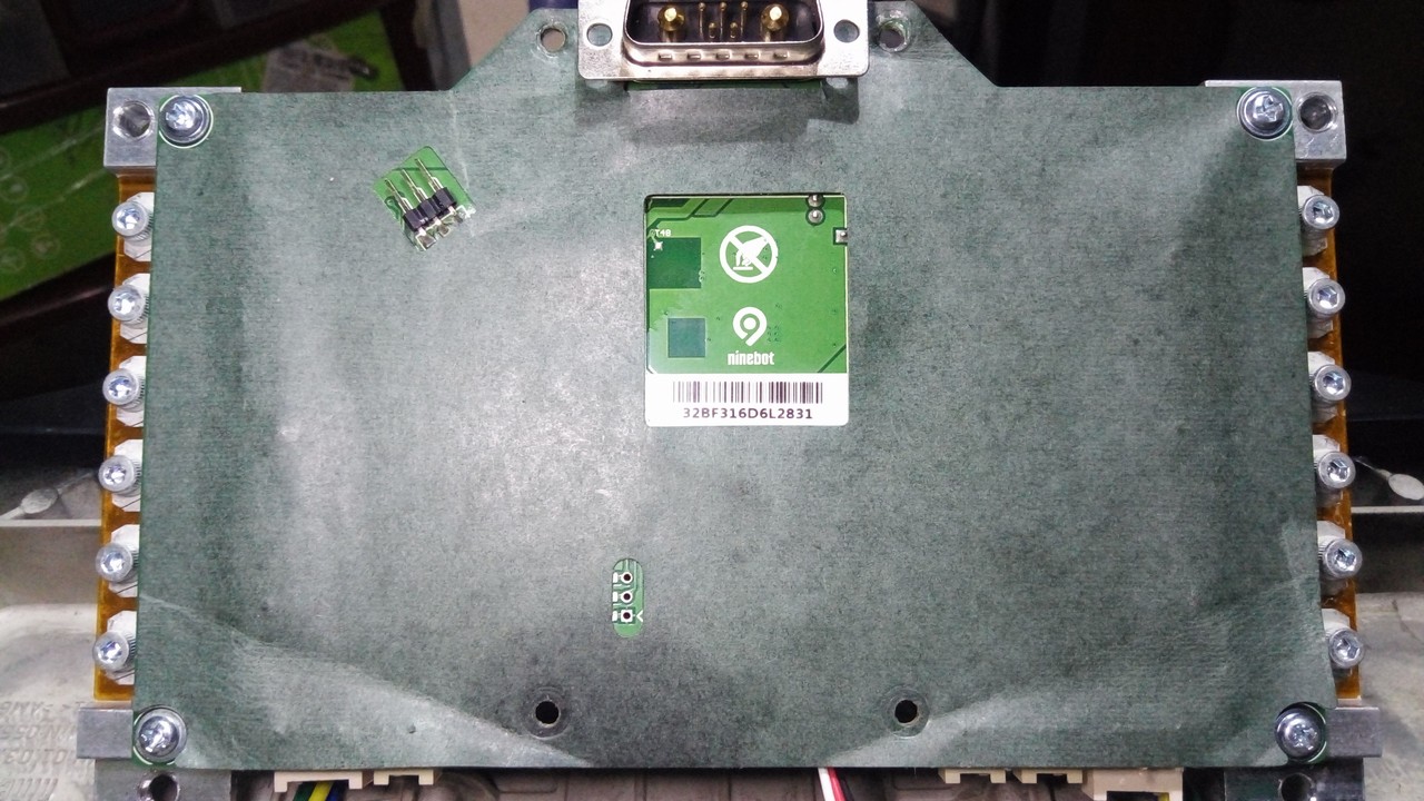

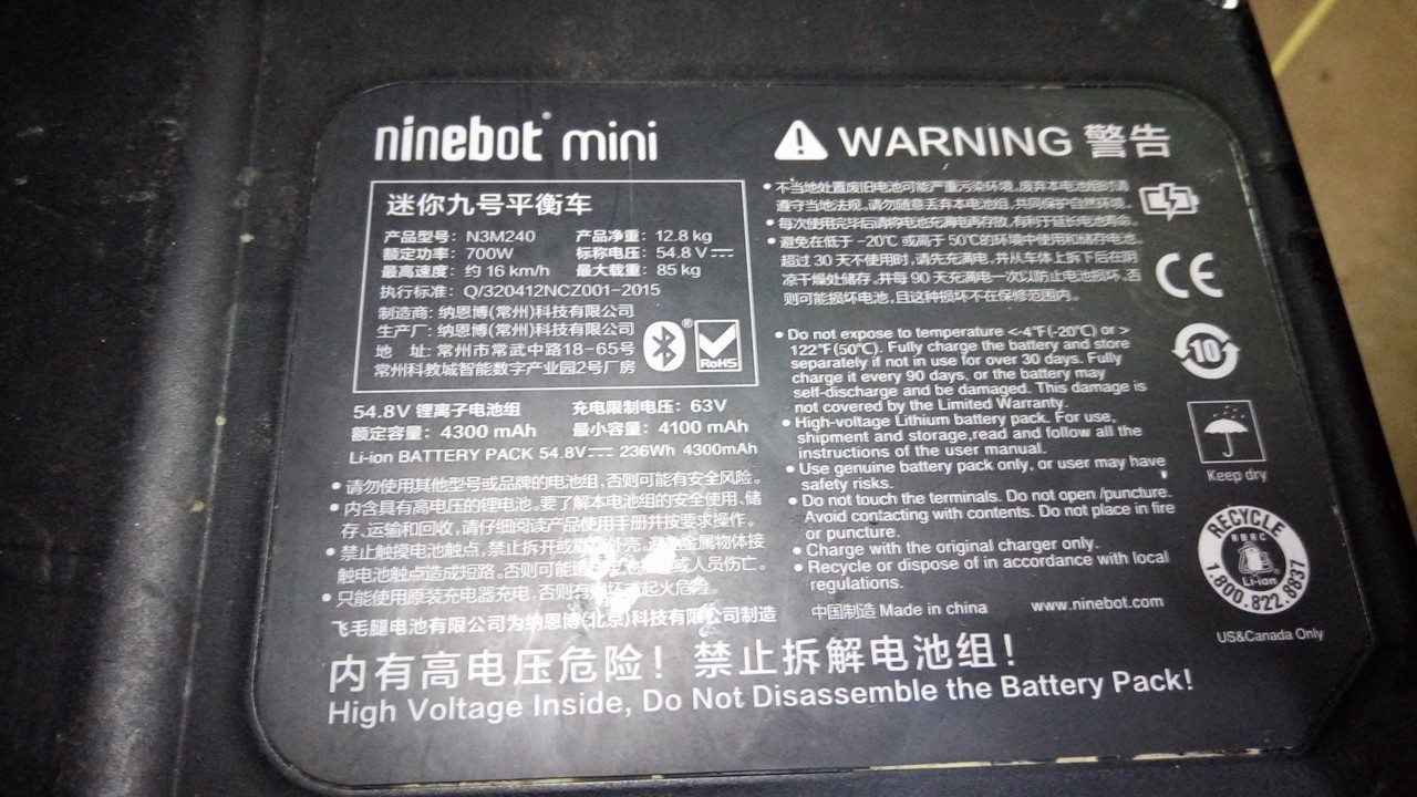

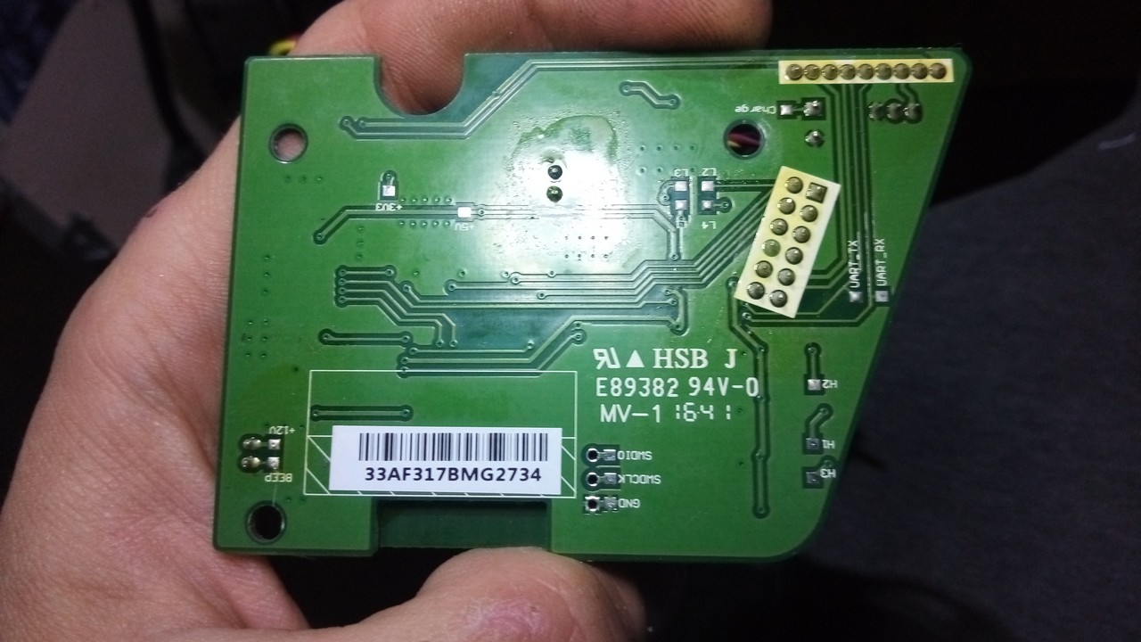

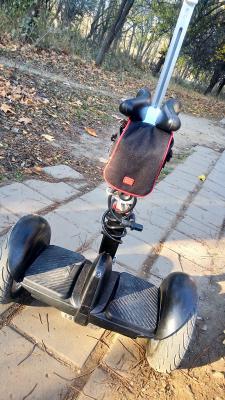

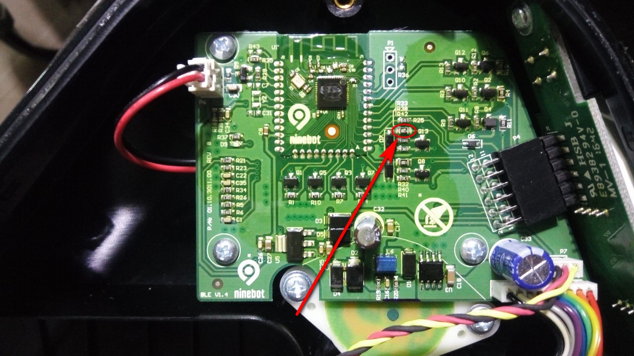

Здравствуйте знатоки, может кто что подскажет. Нашел ninebot в месте с зу, принес домой проверил, акб дохлая, зу в норме. Внутри ни чего паленого, мокрого нет. Перепаковал акб коричневыми литокалами, все гуд работает, заряжается, светодиоды на акб показывают, что все ок. Подключил акб к скутеру, все включилось, встал в положение, блютуз работает, с приложением связывается, скрость показывает, покатался на нем вроде все в норме, работает. Но есть одно НО. При подключении зу зарядку показывает, но степень заряда не показывает, в приложении показывает только 2%, хотя акб заряжена полностью, и когда едишь на нем пищит динамик и заваливает назад. В чем может быть проблема и как ее исправить? Зарание спасибо, всем кто поможет.

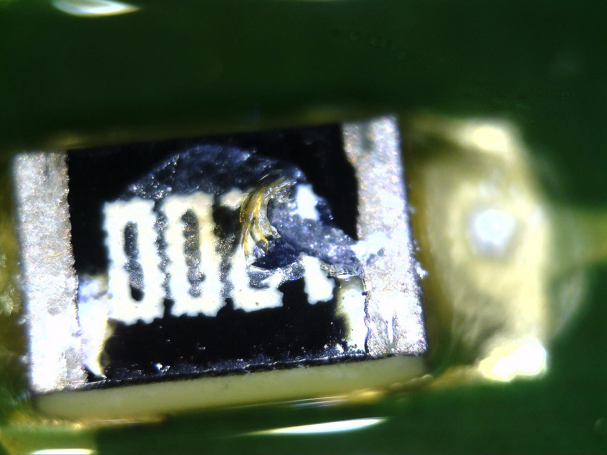

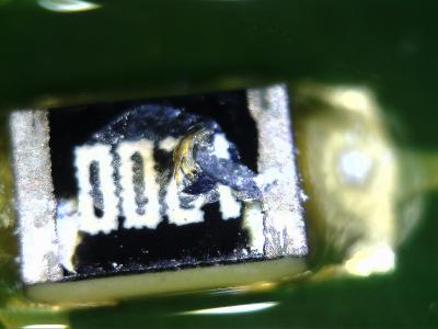

Geo23

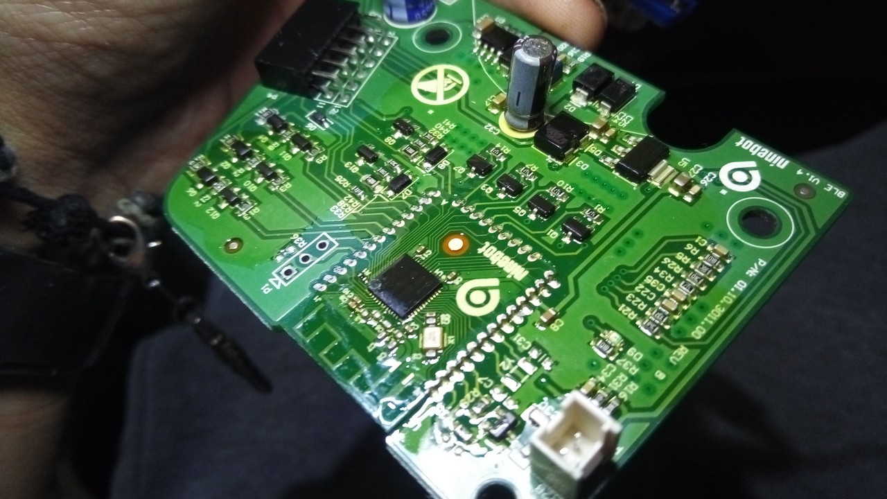

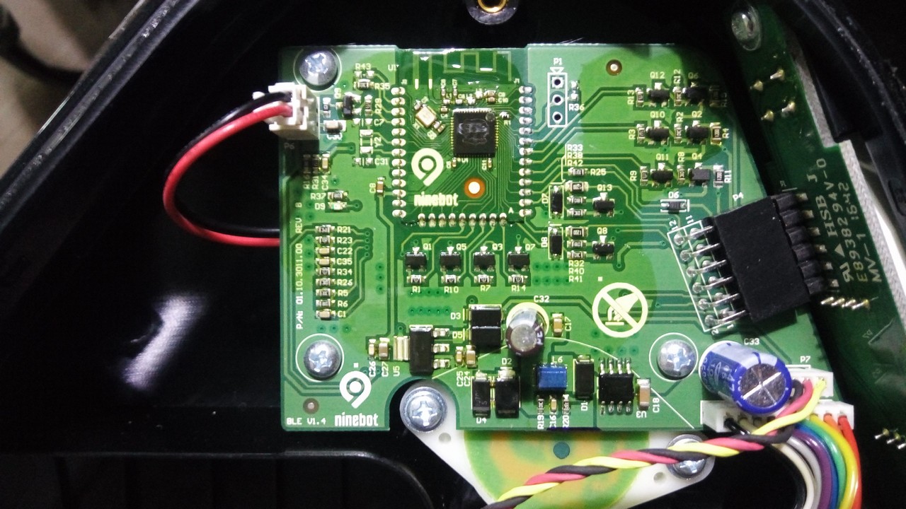

Нашел на плате акб два горелых резистора р53 и р54 кто подскажет их наминал? На одном удалось прочитать 1хх0.
