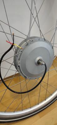

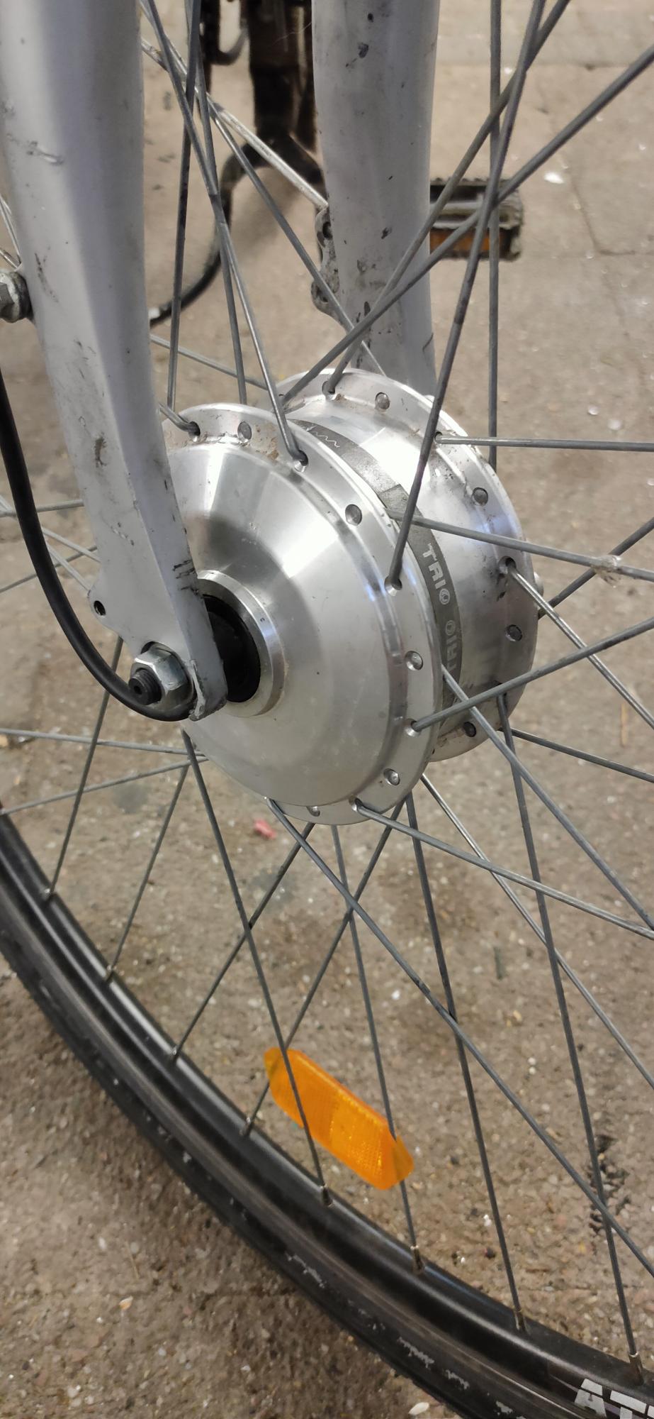

Здравствуйте друзья.
У меня 2 моторколеса без датчиков холла, один прямого хода, а другой редукторный , у них с мотора выходит по 3 провода, и все.
Я купил китайский универсальный контроллер.
Вопрос: почему при подключении к этому контроллеру, моторы не работают.
Какой контроллер надо для них.
С уважением , Виктор.
К сожалению не могу преложить фотографии за не имением права.

Цитата: кришна от 31 Июль 2021 в 14:57почему при подключении к этому контроллеру, моторы не работаю
возможно потому что вы не провели "обучение " контроллера
Контроллеры точно умеют в бездатчиковом режиме?
Иван Сусанин
Дешманский "народный" 350Вт контроллер работает в бесхолловом режиме.
Правда за китайцев ручаться нельзя, - может и "упростили" уже.
