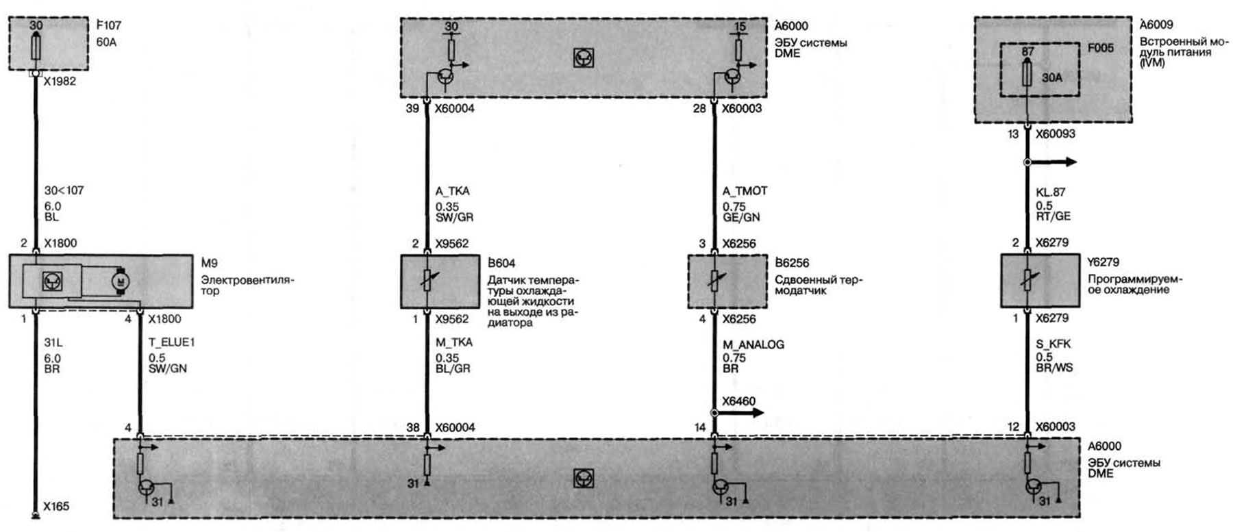

Добрый день. Достался такой мотор. Хотел попробовать запустить, но проблема, в том, что из мотора выходит 3 провода. 2 силовых и 1 управление. Как понял по этому проводу должен подаваться сигнал. Но вот какого рода сигнал так и не понял. Может кто сталкивался с такими моторами и может подсказать каким образом его можно запустить и стоит ли игра свечь.

Это от BMW , охлаждение радиатора , встроенный контроллер , управление скоростью PWM , подключение +12v красный , GND черный , белый управление , можно убрать встроенный и подключить дешевый китайский .  Есть варианты коллекторного , там управление идет на встроенную сборку транзисторов для регулировки оборотов ( это в старых моделях ) , какой у вас не знаю

Спасибо большое за схему и разъяснения. Будем мудрить :)
