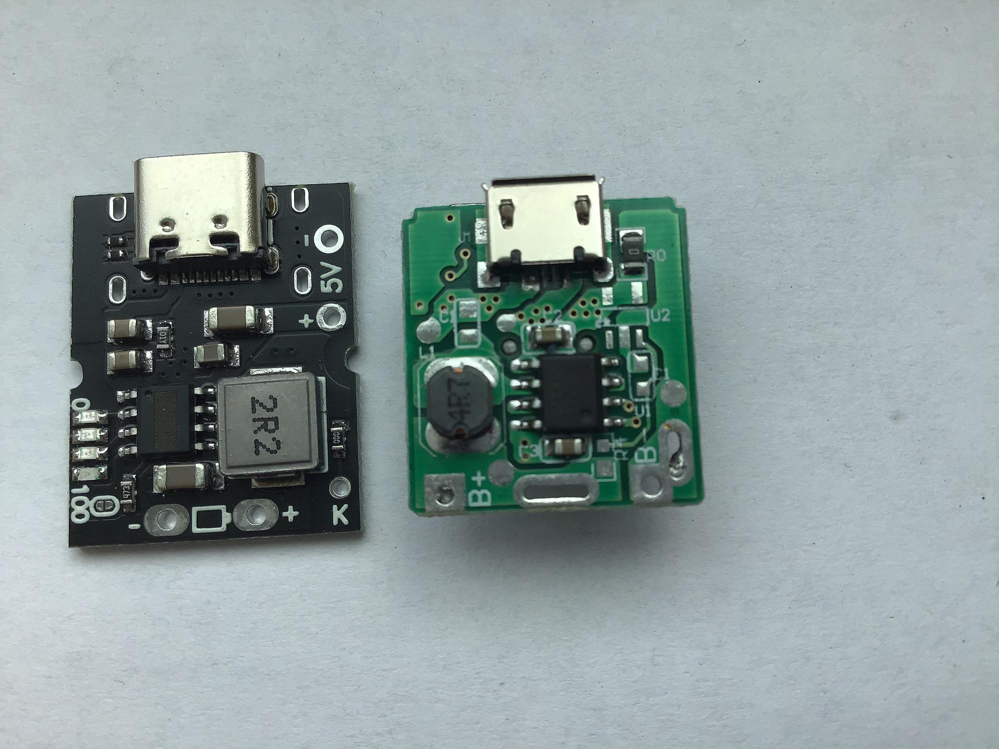

Как можно убрать автовыключение при малых токах. Платки есть разные, но все работают при значительном потреблении нагрузки, более 100-150мА. Чем задается этот порог или таймер работы при низких значениях?

Там токовый компаратор внутри , если ток менее Ioutload=45ма то включается таймер с жестко заданным параметром TloadD = 32 секунды , вариантов несколько , либо повесить нагрузку в виде резистора на выход выше порога отключения и последовательно через такой же резистор на батарею ( получиться компенсация тока +45-45ма) , либо помудрить что то с 6 выводом , это bat sense или обратная связь через RC цепь по разряду-заряду батареи .  или использовать 5 вывод , он функциональный , в зависимости от времени замыкания включает и выключает модуль , пересбрасывает внутренний таймер  , переключает режимы заряда разряда ,  меняет режимы индикации и прочее , но это как говорят уже творческие изыски
