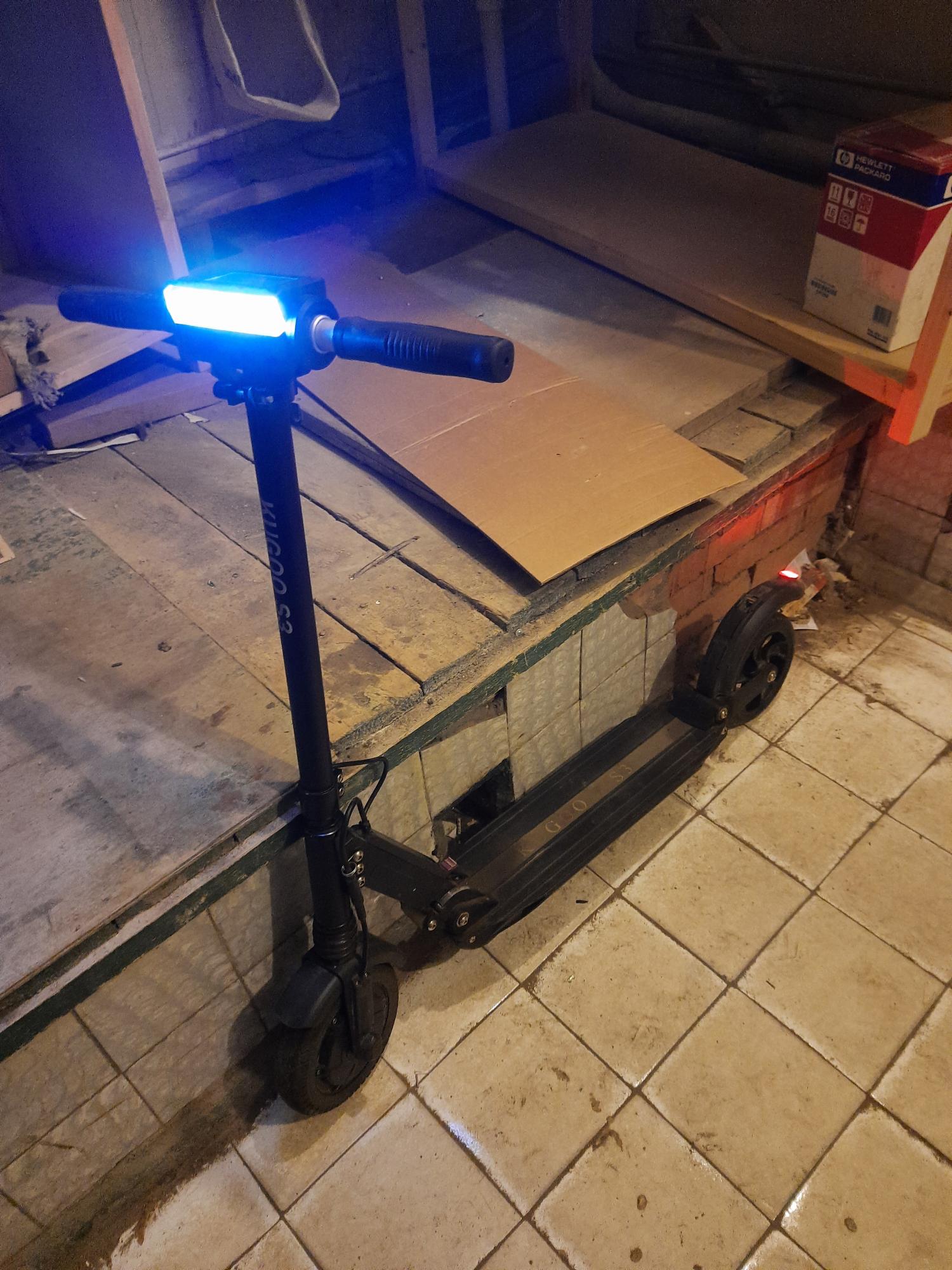

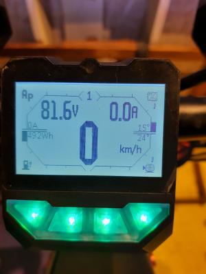

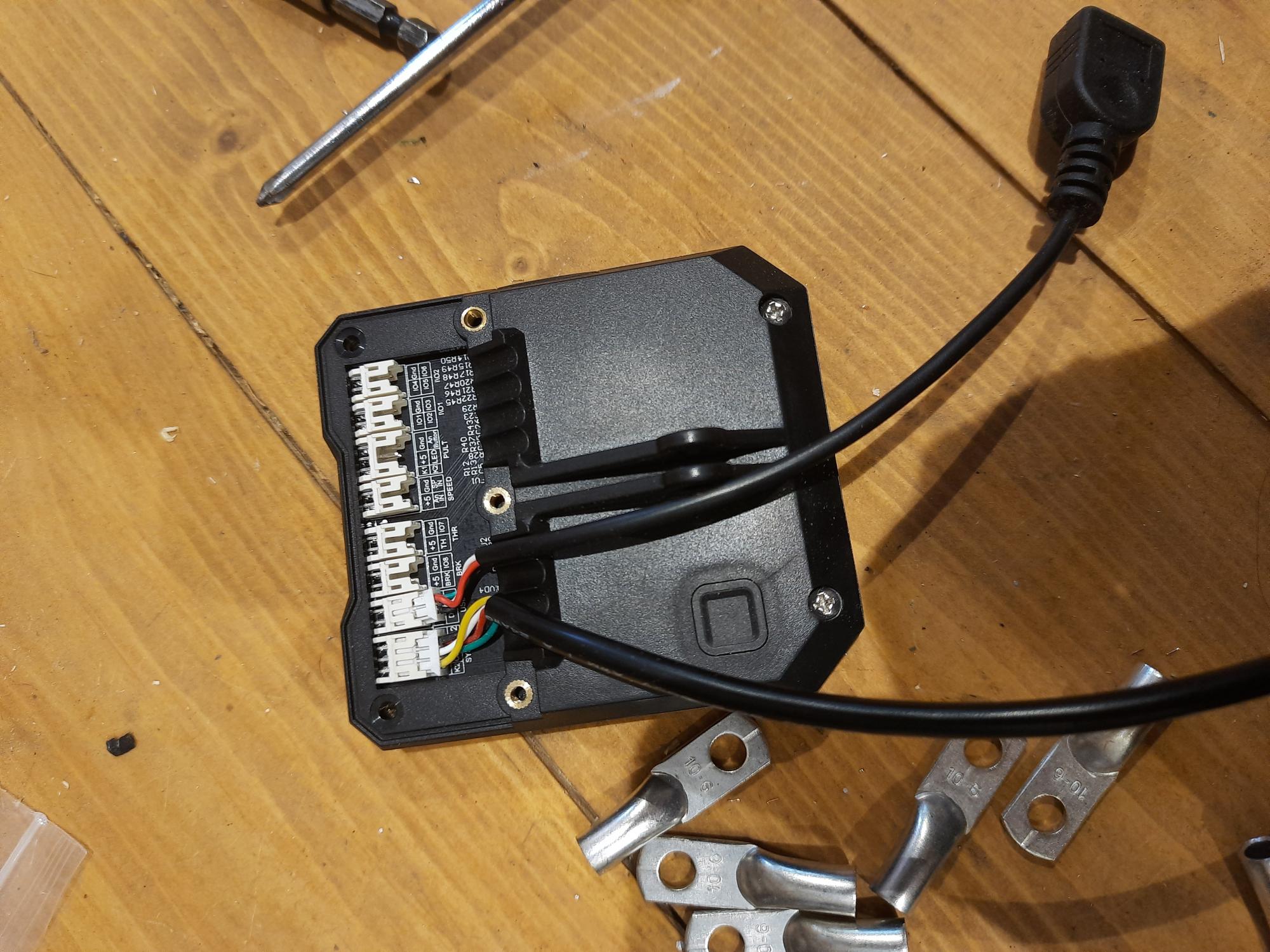

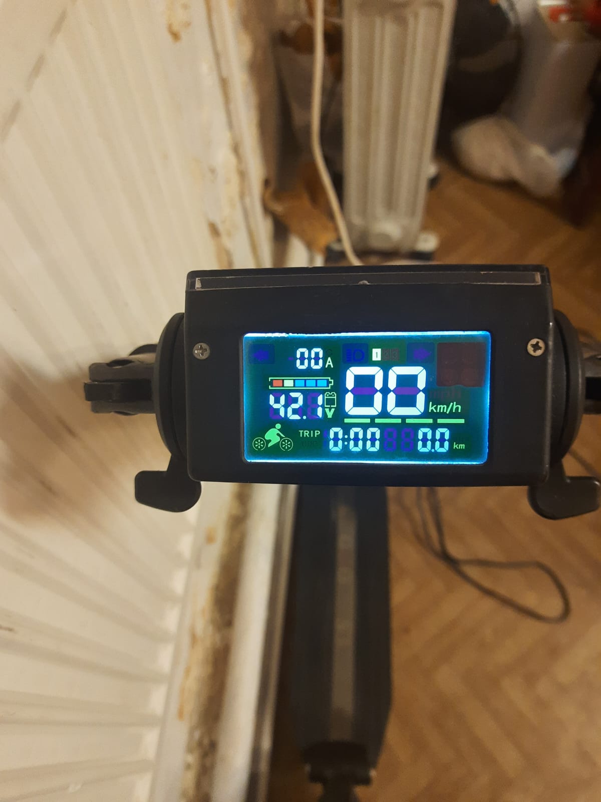

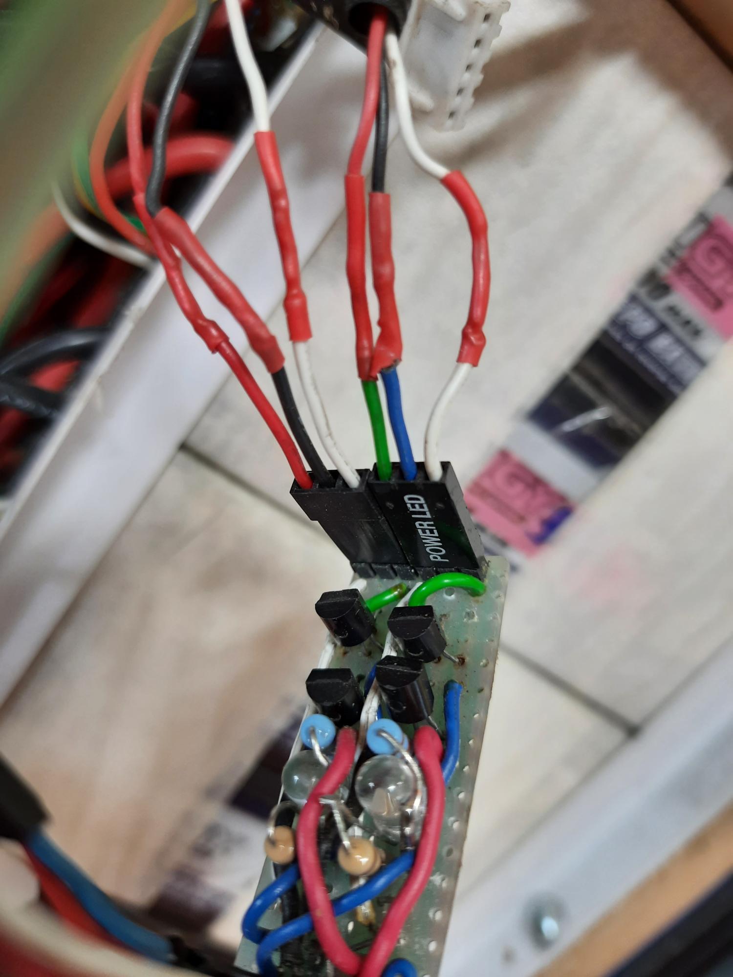

Доброго времени всем форумчанам. Хочу задать вопрос, у меня дисплей sw900 . Так вот провод, что идёт на контроллер заканчивается двумя штекерами, один понятно стыкуется с таким же разъёмом на контроллере (папа-мама), а вот второй штекер с двумя проводочками куда втыкать ? На контроллере под него ответного штекера я не увидел. В ютубе не нашёл ничего по этому поводу. Помогите пожалуйста разобраться. Спасибо.

это скорее всего провод на фару,его никуда подключать не нужно,можно при желании фару на него повесить,оттуда выходит напряжение батареи,включается удерживанием кнопки на дисплее,должен значок фары появится.какую удерживать не знаю,инструкцию смотри
