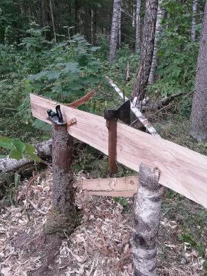

Пила бензо , Штиль 170-й , где то 35 кв.м. доски им нашинковал . Аккумуляторной такого не сделаешь .

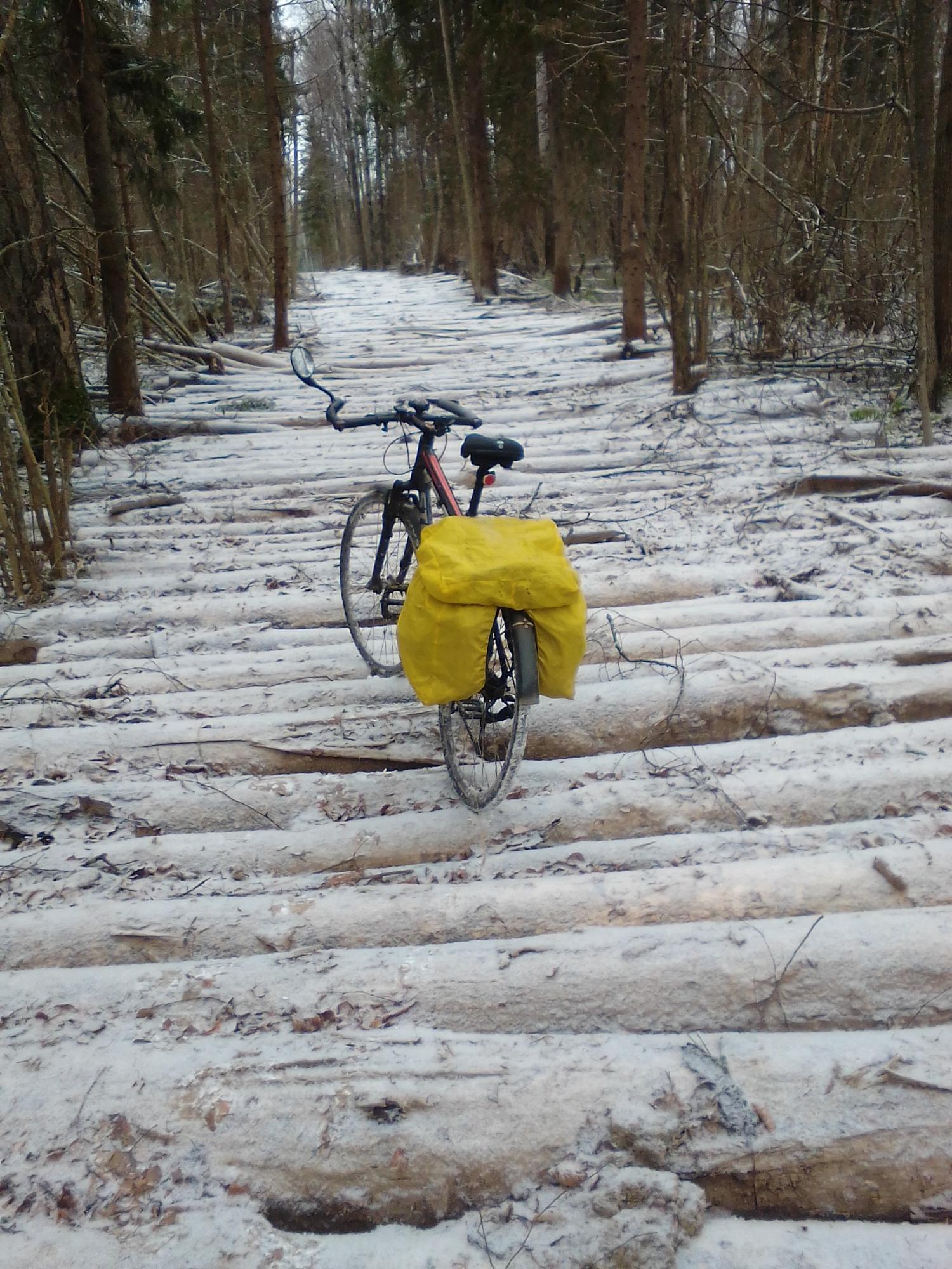

Мотовел - на бензине , 4т Хонда , 35 кубов , 1,2л на сотню по трассе , сухой вес 23 кг где то , электро лепить - смысла нет , тяжёлый , дорогой , да и не проедешь на нём много . Я больше 300 км на своём за день проходил . 24 скорости + пониженная , целину и бездорожье берёт , электро там не потянет .
А так и на педалях доеду ,

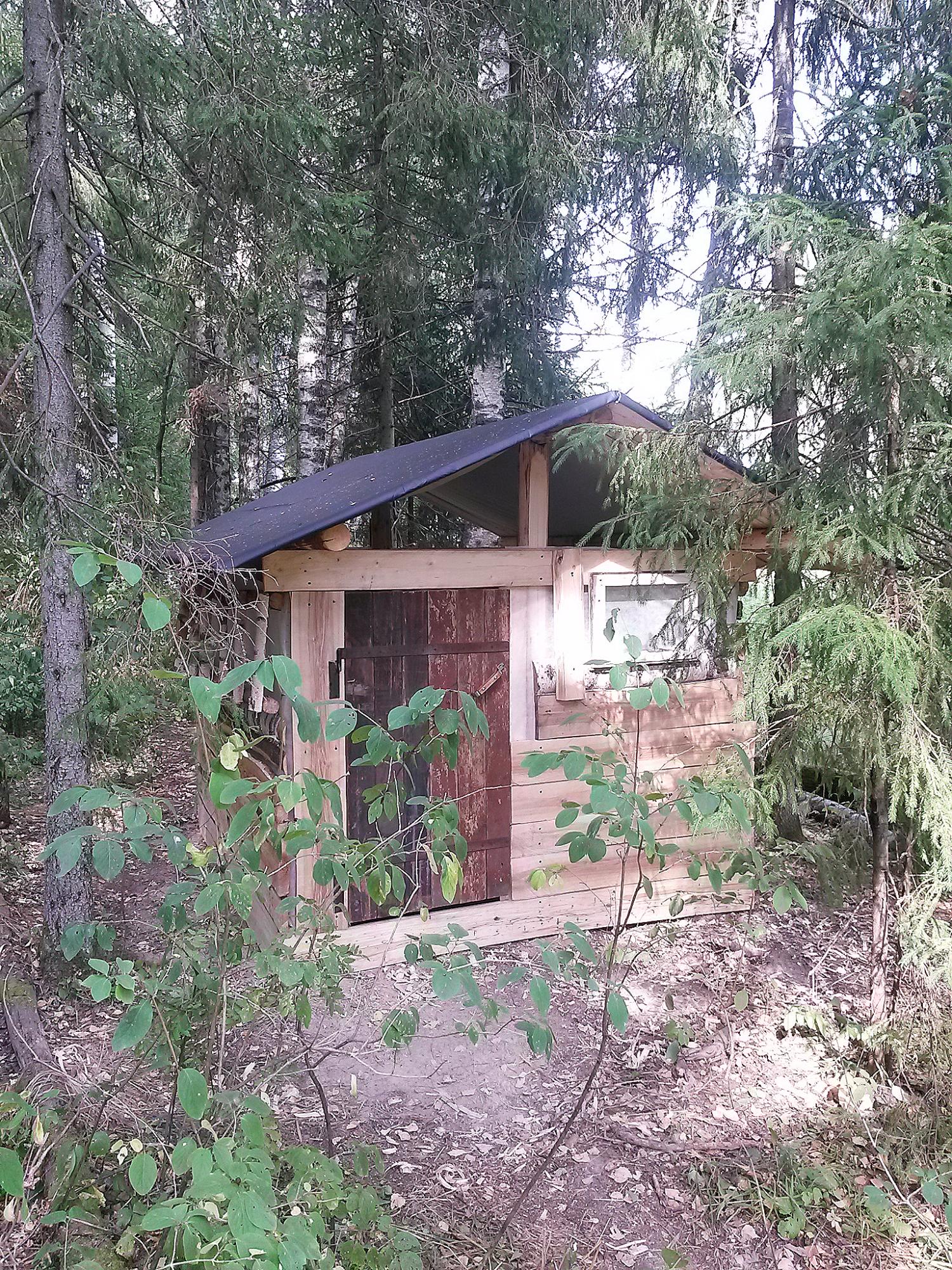

Мишка , кстати , на запах п/к грудинки пришёл , больше таких вещей с собой в лес не беру . Да и еда вся в пластиковом ведре с крышкой . В хибарке , тоже лучше ничего не жарить и не парить , а то стены будут пахнуть , как копчёная колбаса . Косолапый придёт потом , разворотит всё .
