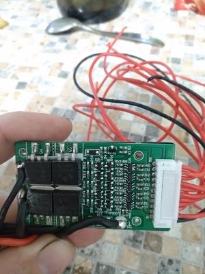

Доброго времени суток. Товарищи, помогите, пожалуйста, с подключением старой BMS. 2 года назад поставил Smart BMS, а на старой не помню, куда 2 проводка подключались (наверное, шли на включение, так как идут к цепи управления затворами силовых полевиков).

Вход подписан, наведите фотопереводчик, или спросите в самокатной теме: https://electrotransport.ru/index.php?topic=55870.msg1623848#msg1623848

Фотопереводчик уже пробовал ранее - показывал всякий бред, хотя на фото буквы чётко получались. По самокатам - да, в Kugoo g-booster такие стояли. На самом деле всё было просто: P- подключается к плате напрямую, а замок зажигания замыкает эти 2 проводка между собой для включения BMS. Я балбес.   :fool:
