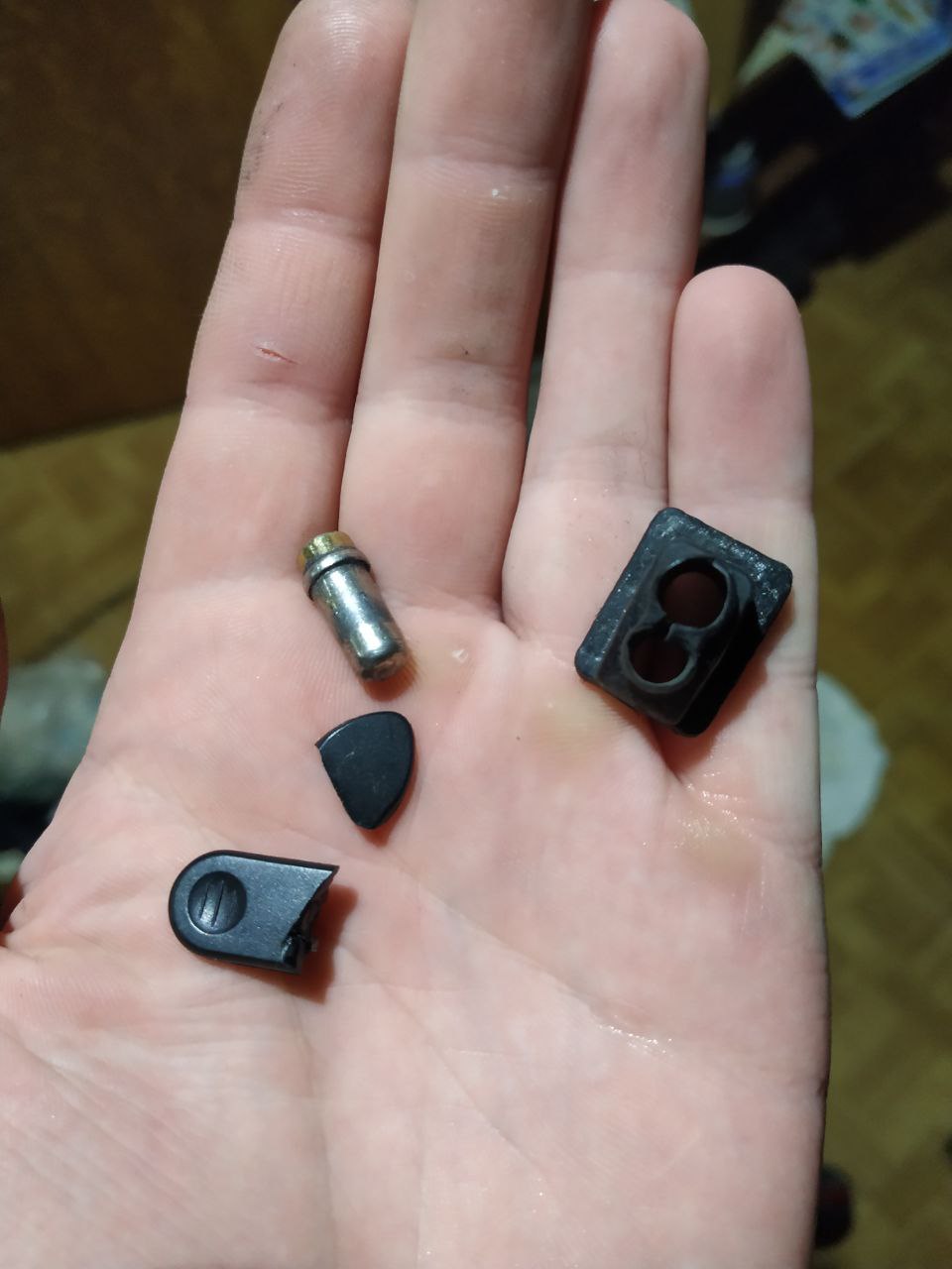

при сборке обнаружил такие детальки
по
подскажите куда их вставить? пластмаска сломана в процессе разборки

, пружинки не было?
Посмотрите,  сервисное руководство пункт 10.  Может там что то найдете.
ссылка

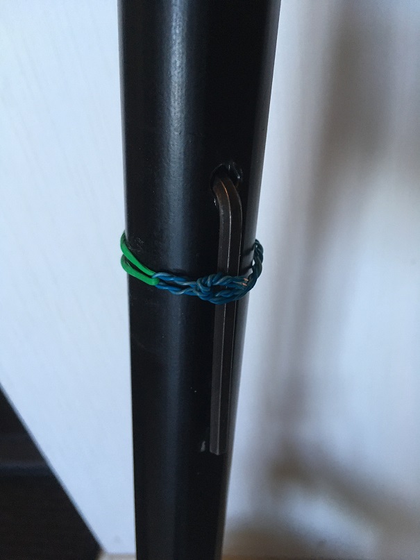

Как вариант замены штырька в руле. (шестигранник, проволочка и резинка)

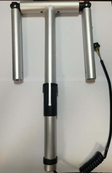

Нашёл в закладках фотку фиксатора для S3, помнится это уже где-то обсуждали. Вставляется в выступ пластмассового стакана, ничего сложного.

, резинка с крышки над контроллером
