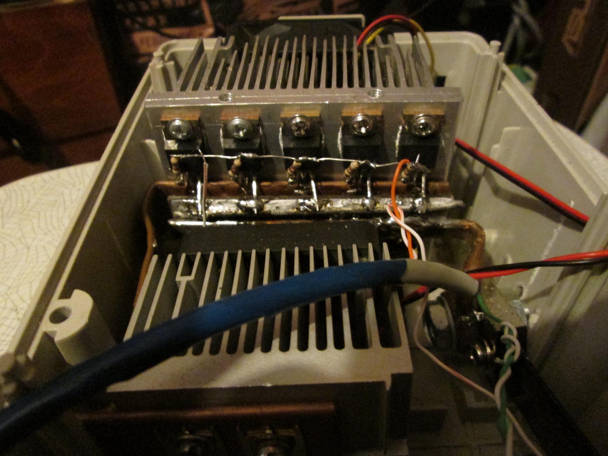

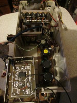

обещанные фотки уже сгоревшего контроллера :-(
Электротаврия 28S6P (28 консерв Ниссан-лиф+28S2P LG e63). ДС3.6 37000 км
TOM
[user]yuri[/user], как дела со сгоревшим контроллером, как продвигается ремонт? У меня есть для тебя неплохой алюминиевый радиатор, размер 167х102х51 мм.

[user]TOM[/user], Мосфеты поменял на IRFP4227, осталось поменять микруху.

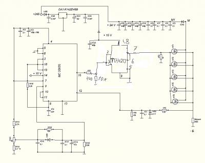

Поменял микруху MC33033. Подскажите, пожалуйста, как к этому контроллеру подключить драйвер TС4420?
Да просто с выхода контроллера на вход 4420, а с выхода драйвера на затворные резисторы. То есть, вразрыв :)
Если выхоной сигнал контроллера будет больше, чем питание драйвера - поставить на вход резистор на килоом. Драйвер монтировать как можно ближе к ключам. В идеале, чтобы его минус был припаян непосредственно на "шину" истоков, и обязательно зашунтировано питание керамическим конденсатором. Я для фильтрации шумов его питал через резистор в пару ом, а конденсатор стоял на 10мкф керамика.
yuri
#496
[user]mr.Dream[/user], я имел ввиду, как заменить родной драйвер МС33153? Там же транзистор 315 стоит и цепи заряда, разряда полевиков или они не нужны? Питание драйвера 12В.

#497
Применил драйвер ТС4420, запустил контроллер по новой, покорил ту крутую горку, правда на 1 передаче, газ давил до упора, защита не срабатывала. Потом покатался на всех передачах по равнине, все пока нормуль. Перед окончательной сборкой контроллера обнаружил ненадежный контакт в комповом разъеме вентилятора, запаял вентиляторы намертво, больше они не отключались. Фильтрацию шумов не применял, не успел.
