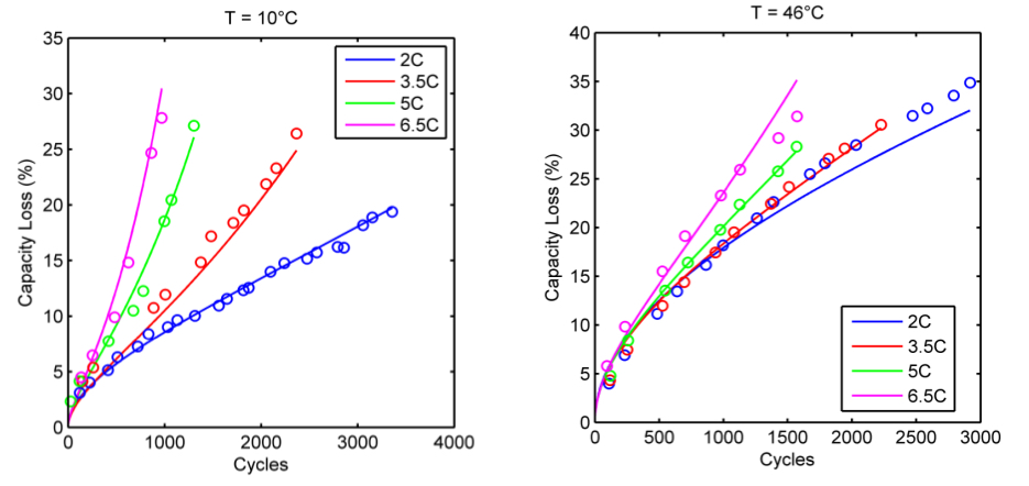

Наткнулся на такую буржуйскую презентацию о 18650:
http://www3.aiche.org/proceedings/content/Annual-2013/extended-abstracts/P314218.pdf
Больше всего удивило это:
Что даже при +10 градусах Цельсия высокие токи убивают батарею быстрее, чем при 46 градусах.
Причину авторы видят, я так понимаю,  в механической деградации, за счёт повышенной хрупкости электролита, а химическая деградация (изменение толщины электролита) при низких температурах отходит на второй план.
Пока для меня не понятно, это влияние эксплуатации(разряда) или заряда при +10 Цельсия ( а авторы заряжали довольно большими токами)?,  но вывод напрашивается, что и заряжать аки стоит при температуре поближе к комнатной.
[user]LeoDron[/user], ну, значит, в своих выводах о том, что нормальная рабочая температура аккумов - 45 градусов, я не ошибался  ;-D

Цитата: LeoDron от 22 Март 2018 в 21:31при +10 градусах Цельсия высокие токи убивают батарею быстрее, чем при 46 градусах
Из этих же графиков видно что при эксплуатации токами около 2С и меньше (что наверное бывает чаще) - все наоборот. При +10градусах на 2000 циклов деградация 12% . А при 45 градусах 25%.

Статью не читал, но к графикам есть вопросы.
Т - это температура аккума или окружающей среды?
Для окружающей среды, +46 в наш малый ледниковый период, многовато и неактуально для средних широт. ;-D
А как можно выдерживать постоянных 46 градусов для электролита? На столь разных токах?
Сами понимаете, уже при 2С температура будет плавно расти до 50 напр., а при 5 или 6С для типового аккума, эксперимент придется прервать до окончания разряда, из-за выхода показаний градусника за паспортные значения для 18650.   :pardon:
Я к тому, что выдерживать ровно 46 градусов, оч. сложно,  как и +10.  :bn:
Методика замеров - непонятна. :ah:

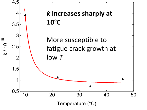

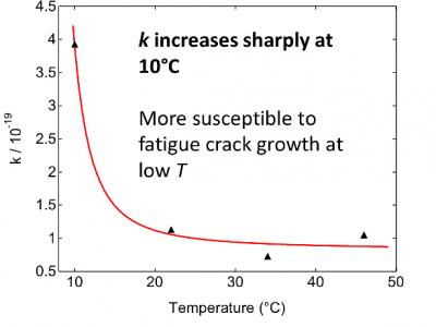

#2355
Цитата: илс от 23 Март 2018 в 11:51Статью не читал, но к графикам есть вопросы.
У меня тоже много вопросов, поэтому и обсуждаю. Согласен, что имеют место  много неясностей. Оставим это на совести авторов - это всё-таки ещё пока не полноценная рецензированная статья, а информация к размышлению.
Но очень похоже на правду, что механическая деградация электролита  очень возрастает при температурах ниже 20 градусов:
Хех, осилил презентацию.  Написано хорошо. Похоже, речь идет именно об окружающей температуре.
И о моих любимых Sanyo GA/
Судя по всему, они вечные и замечательно переносят большие токи разряда.
Потеря 5% за 1000 циклов- это ниачем, КМК:

Цитата: илс от 23 Март 2018 в 12:20Похоже, речь идет именно об окружающей температуре.
Уверен, что опыты проводились в термостате. Жаль, что не все данные представлены. Пороюсь в литературе - может авторы опубликовали полные результаты где-то. Хотя скорее всего, эта работа делалась GM по заказу арабов (46 градусов кому нужно O_O ), которые сейчас все помешаны на батарейках. И поэтому вряд ли самые интересные для нас данные при 22 и 34 градусах будут опубликованы.  :bn:
