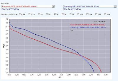

Цитата: Геодезист от 12 Авг. 2018 в 17:42панасоники  эти самые самсунги 30 уделывают напрочь при 2.8 амперах
Для начала нужно уточнить, при каком напряжении во время езды отключается батарея.
По графику (ток разряда 3А) видно, что примерно до 3,26v самсунги 3000, несмотря на мЕньшие запасы по ёмкости, поддерживают более высокое напряжение, а если умножить на количество последовательно соединённых ячеек, то становится очевидным, что скорость байка тоже будет выше с 30Q.
К тому же, 3200 ещё более проигрывают 3400, которые мы видим на данном графике, поэтому у них и спад будет ещё быстрее, чем у 3400, а хвостик будет намного короче, что окончательно ставит под сомнение какого-либо их преимущества, даже если в контроллере понизить порог отключения батареи, предоставив вам дожигать её до 2,8v на банку.

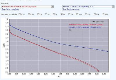

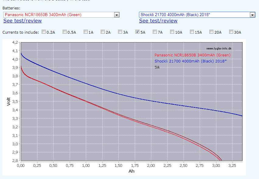

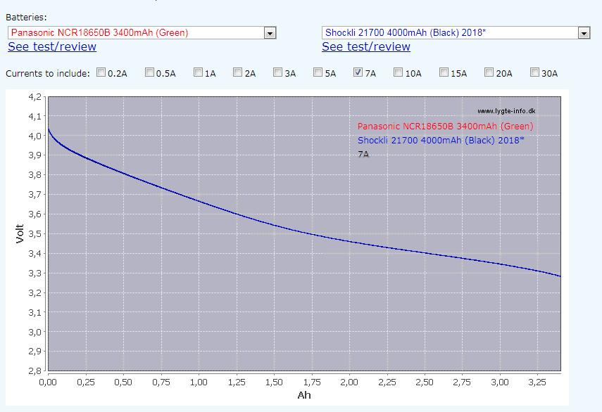

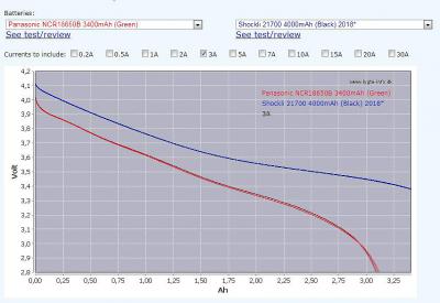

https://ru.aliexpress.com/item/21700-Shockli-21700-4000-3-7-14-8/32869164818.html?spm=a2g0s.13010208.99999999.259.484e3c00fYZVZv  ;-)
sjaovay
Старички Panasonic-3400 против новейших Shockli-4000. На 3-х и 5-ти амперах нагрузки задыхающийся японец ещё как-то пытается что-то там фыркнуть, проигрывая китайцу позиции и окончательно сдавшись едва ли не на полпути
И уже на нагрузке не только 10А, но даже 7А всемирный любимчик даже не смог выйти на ринг, и дабы он просто вообще не взорвался, не сдохнув прямо на тестах и не попортив дорогое оборудование, поспешно был снять с соревнований
