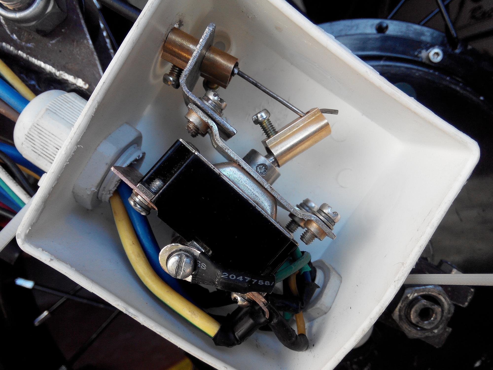

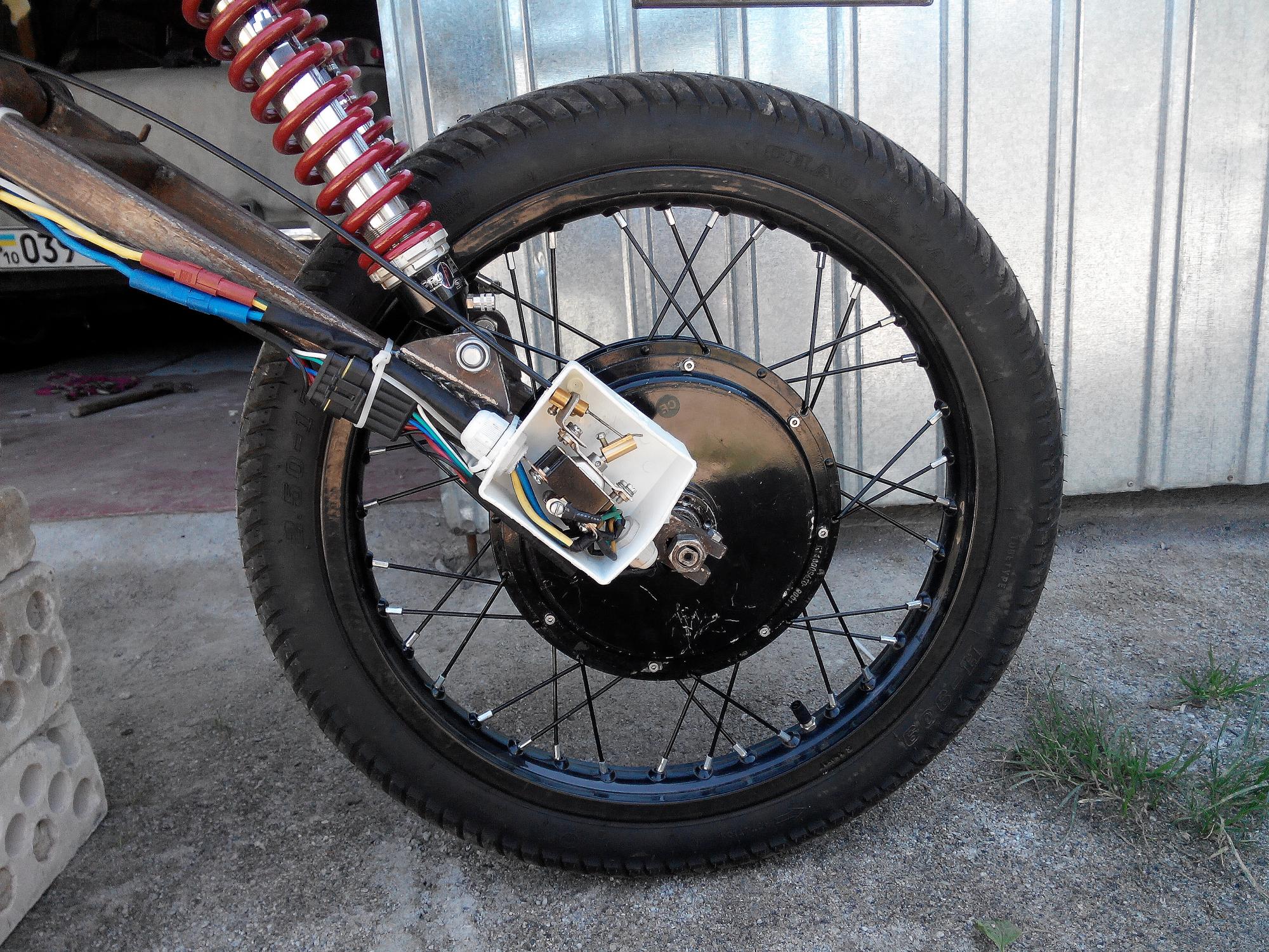

Решил отписаться о своем успешном опыте переключения мк в треугольник. Все началось с того, что мой новый, тяжелый лигерад отказался ездить на том же колесе 29", что что раньше ездил найнер. То есть он ездил, но мк 1000вт(30мм) в городском трафике быстро перегревалось, температуру не возможно было удержать ниже 110°c.
Было принято решение переспицевать мк в 17 мото дюймов, что должно было дать приличную динамику, повысить КПД и уменьшить нагрев. Далее за счет переключения НА ХОДУ в треугольник должна была повысится максималка, в том числе для движения 70 км/ч в тени донора.
Мк у меня очень многовитковое, в колесе 17" от 90в едет 40км/ч, динамика при 100а фазного тока субъективно очень не плохая, сравнивать не с чем, но со светофоров ухожу с потоком или чуть быстрее, и ручка газа не всегда при этом до упора.
Далее была перекомутация в треугольник, лигерад начал ехать 65км/ч против ветра и 70 за ветром. Тяга на старте конечно упала, и дырчит при трогании, но после 40км/ч ручка стала очень отзывчивая.
Дальше вывел наружу 6 родных проводов по 2,5мм2 и начал искать трех полюсный переключатель. Ничего не нашлось, вменяемых размеров, кроме 3ППН-45. Он конечно всего на 20а, а фазный то у меня 100а. Но оказалось что вполне себе держит нагрузку. На звезде тяга отменная, разгон быстрый, значит максимальный фазный ток бывает очень короткий промежуток времени. На треугольнике не стартую, переключаюсь на него когда скорость около 40-50км/ч, там фазный тоже не максимум. После 100км пути тумблер немного теплый. Ясное дело, под нагрузкой не переключаюсь, для этого специально сделал рычаг под правую руку, еще не переключаюсь с треуголька на звезду пока скорость не упадет до скорости звезды, иначе можно выпалить феты.
Пока все выглядит так:
Управление тумблером реализовано с помощью рычага и стального, одножильного троса:
В итоге я имею на звезде очень хорошую динамику с приличным КПД на низах что позволяет проехать почти весь Киев и не перегреть мотор, максималка при 90в 40км/ч на 100% и 50км/ч на 120%. На треугольнике крутящий момент переносится повыше и максималка стает 65 км/ч, если за донором то 75-85, чего мне пока вполне достаточно.
Заметил что в треугольнике при длительных 50км/ч температура мотора держится градусов на 10 выше чем на звезде в 29", значит КПД чуть хуже, но за то в распоряжении более широкий диапазон скоростей и ездить в городе стало более-менее реально.
В таком режиме поехал уже около 2000км, поломок не было, тумблер жыв, пока всем доволен).

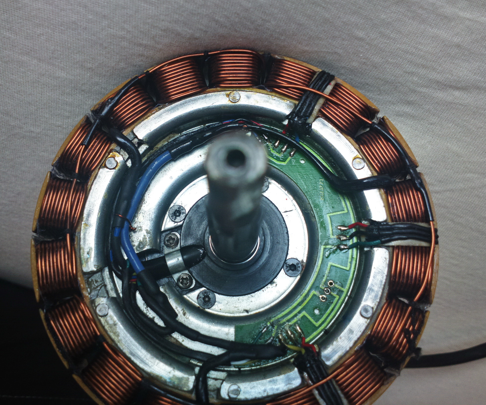

Аналогичная хрень Мой Бафанг перемотанный в треугольник, тоже не радует расходом.
При средней 28-30км/ч получается 18Втч/км.
Правда это с освещением/габаритом и шипованной резиной.
Есть планы сдвинуть датчики холла на положенные 30 градусов, но пока не понимаю, как разметить новое положение.
Может кто укажет?
