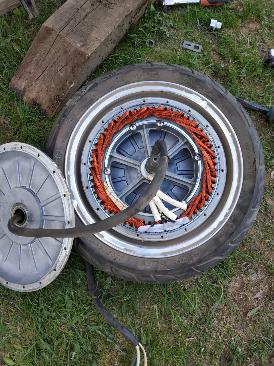

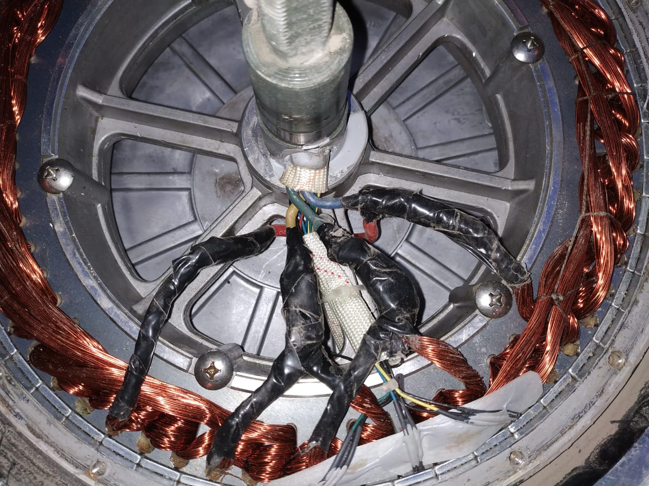

Джин
Перепаяли МК со звезды на треугольник. МК 48 вольт 3000 ватт.
Было
Стало
Прошу оценить правильно ли произведена перпепайка.
Проблема в следующем, после перепайки - очень вялый разгон, скорость не увеличилась вообще. Штатный контроллер сгорел с трудом разогнав до 30 км/ч. До этого с МК звездой довольно шустро разгонял до 45 км/ч.
Куплен контроллер Kelly KLS-S 7230, настроен, токи фазные установлены до 120 А. Итог - снова разгон очень вялый, очень долгий и максималка те же 45 км/ч, что и со старым штатным контроллером.
An1965
От руки нормально колесо крутится? Не тормозит? Начало и конец обмотки учитывали при соединении? Сколько вольт по фазам в режиме генератора?
[user]Джин[/user], возможно перепутано направление обмоток.
Ну и для треугольника датчики на 30 градусов двигать надо, если по уму всё делать.
dsssergei
[user]tmiaer[/user],  я на своём колесе аналогичным образом коммутировал обмотки и холлы никуда не двигал и всё работало исправно. А здесь где-то косячек имеется. У нас с автором одинаковые колеса и контроллеры.
Келли сам тут не сможет разбраться? Там же вроде как есть самобучение?
