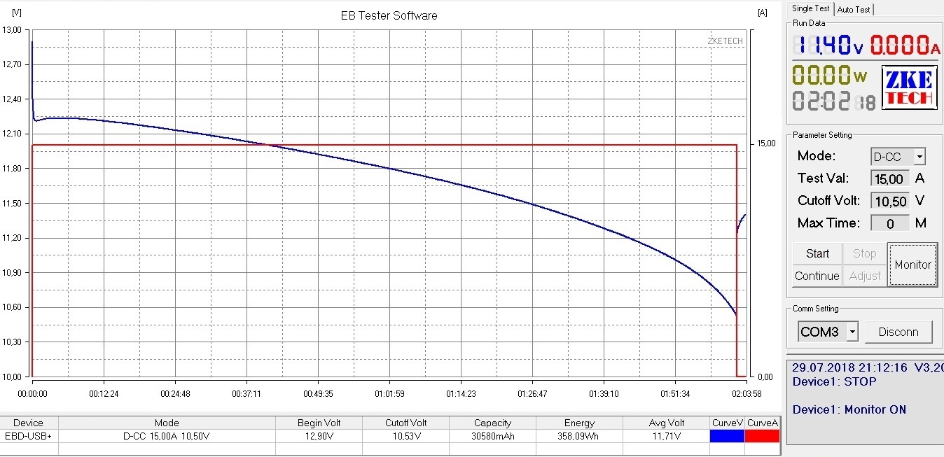

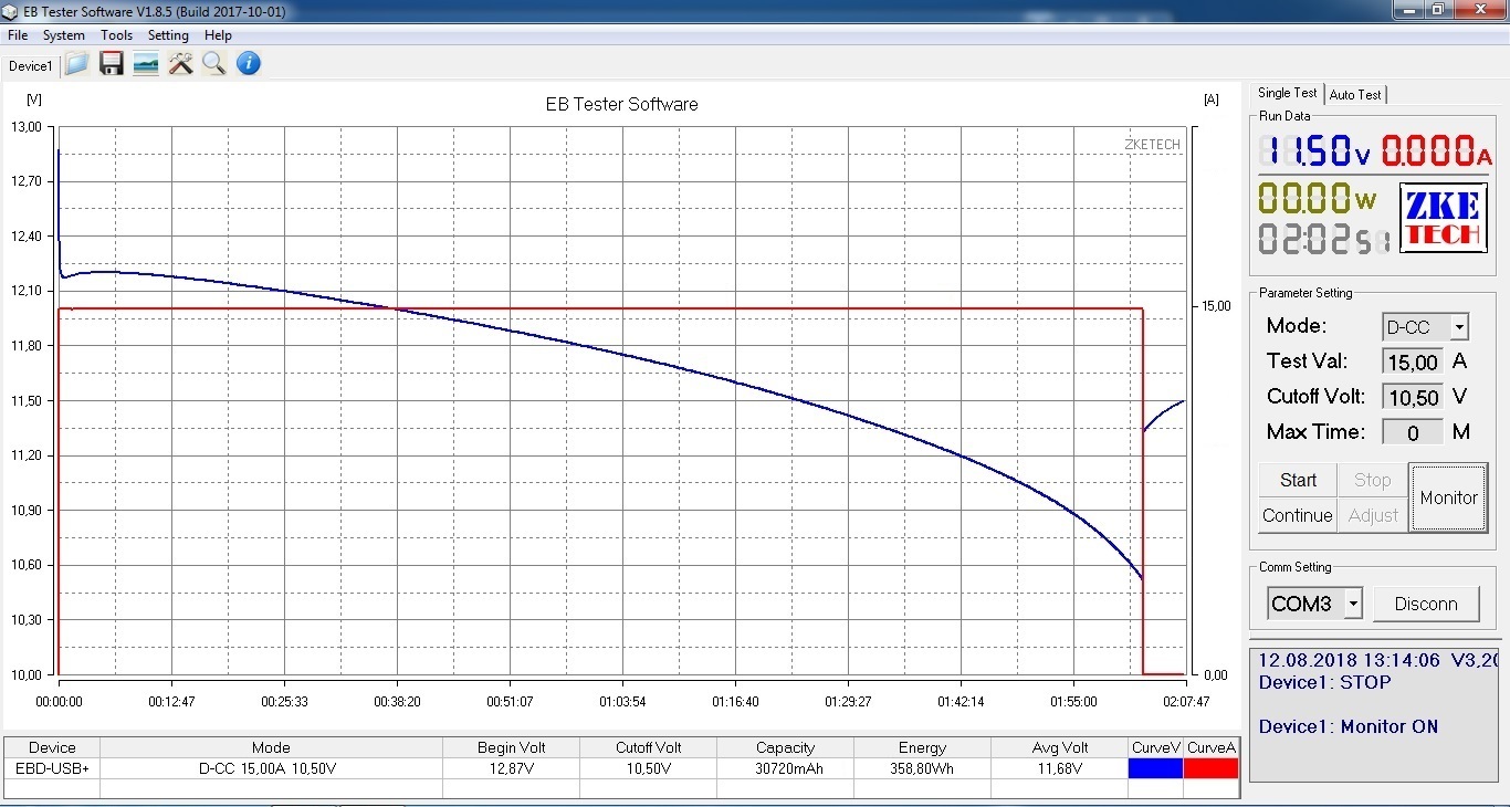

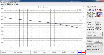

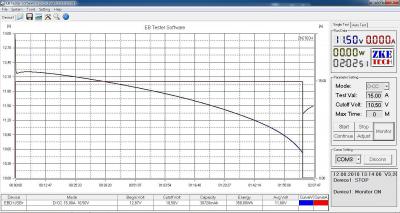

ivinn
#242
В работе есть  вот такие батарейки http://www.cnchaowei.com/en/upload/6-EVF-45.pdf
История  эксплуатации не известна, но подразумеваю, "тяжёлая".
Разбаланс по АКБ (остаточной емкости и НРЦ) присутствует, в пределах от 28,8 Ач до 31,2 Ач и НРЦ 12,8В-13,1В соответственно.
Заражались штатным ЗУ по "нормам производителя".
По разрядному графику, самому лично, трудно что то определить критическое. Вроде все в "приделах допустимого", но линейность разрядног графика ......
Прошу посмотреть и по возможности прокоментировать.
Пару графиков

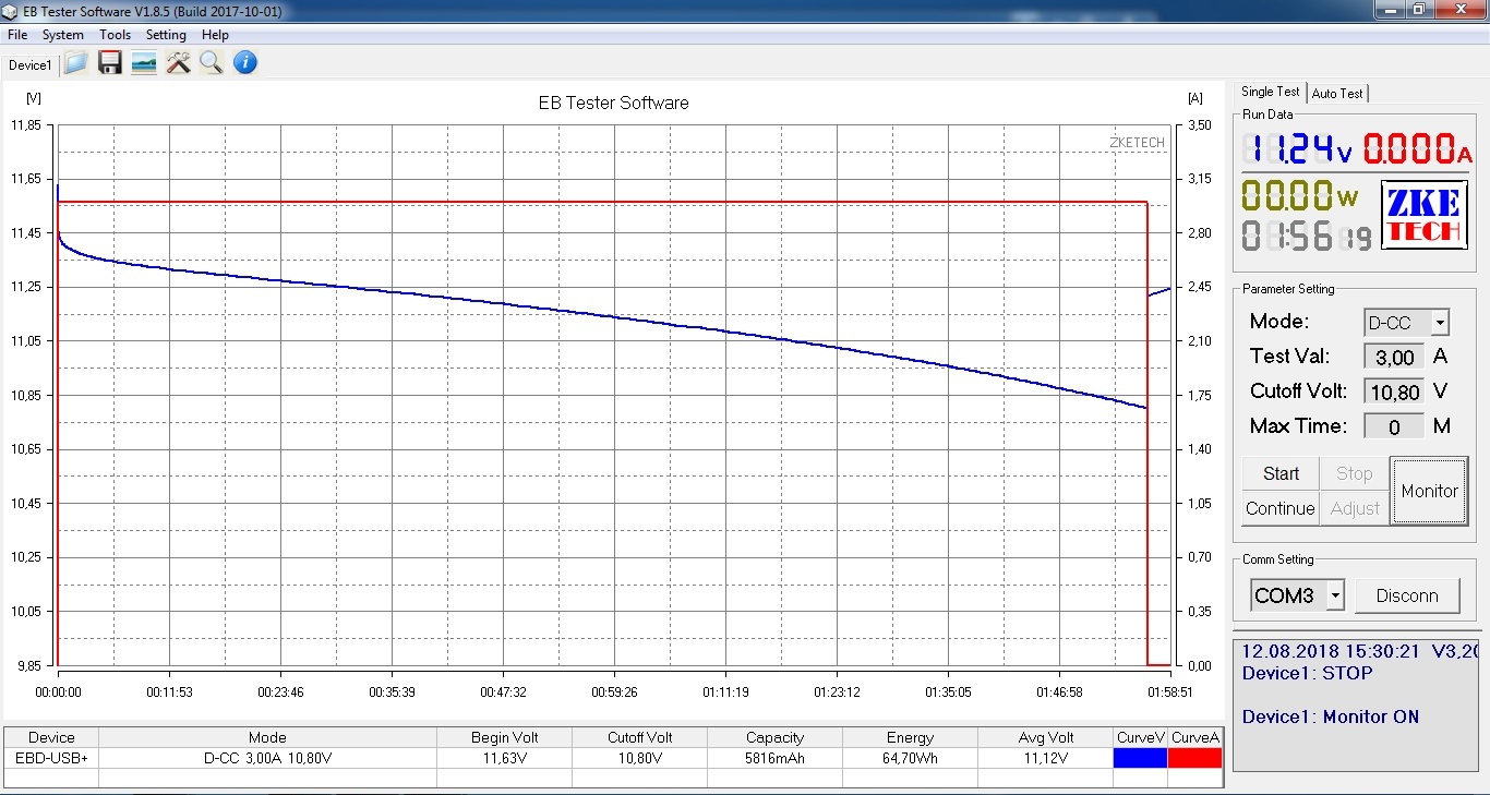

сегодня ещё один АКБ разрядил, постоянной нагрузкой в 15А.
по даташиту на АКБ при трех часовом разряде на нагрузку в 15А - должен отдавать 45Ач.
по факту - 30,7Ач и через 5 мин напряжение на акб 11,5В.
дальше поставил на доразряд до 10,8В на нагрузку 3А.
график скину по факту
"подоспел" график
+ 5,8Ач
Дм.
Цитата: ivinn от 12 Авг. 2018 в 15:23Вроде все в "приделах допустимого", но линейность разрядног графика ......
Сделайте логарифмическую шкалу по оси времени, тогда и сравнивайте с "привычными" разрядными кривыми.

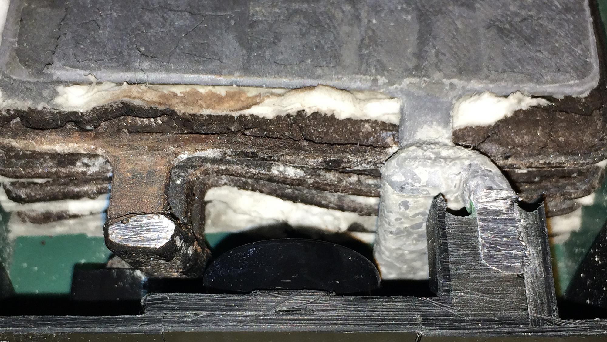

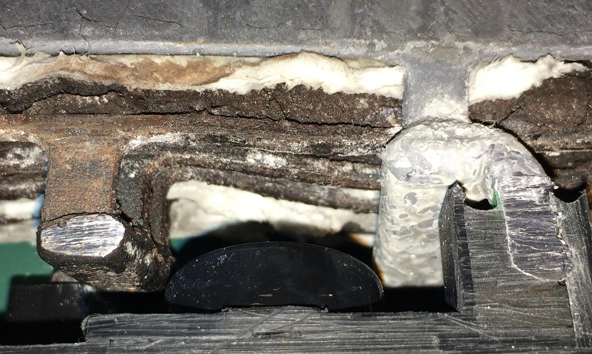

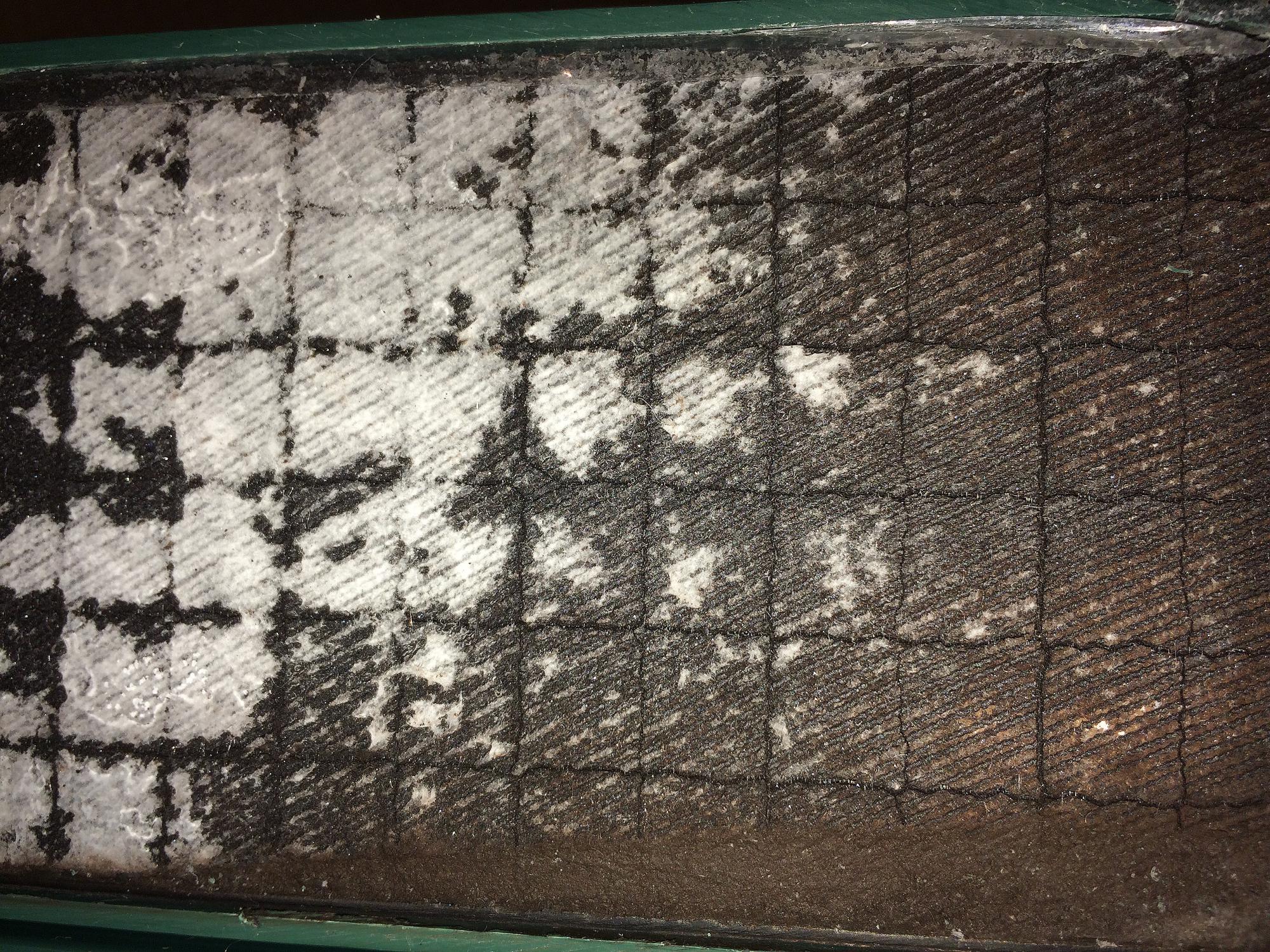

 - "условно" третий.

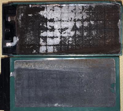

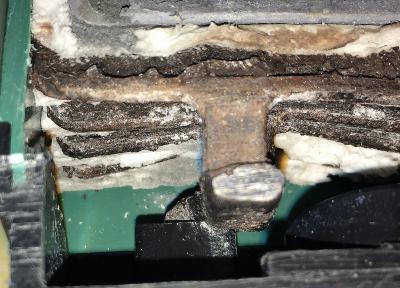

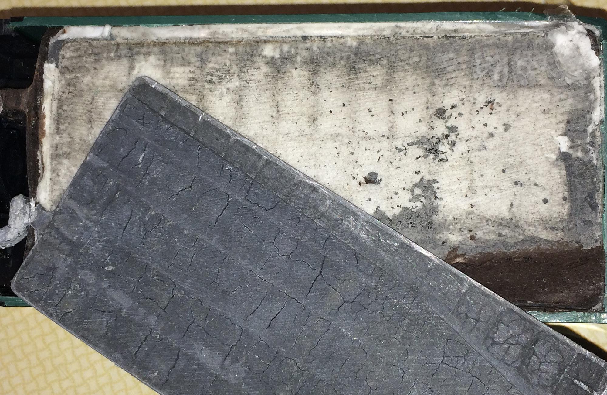

самый интересный  ;-)
повторюсь, начало было здеся https://electrotransport.ru/index.php?topic=48647.msg1480166#msg1480166

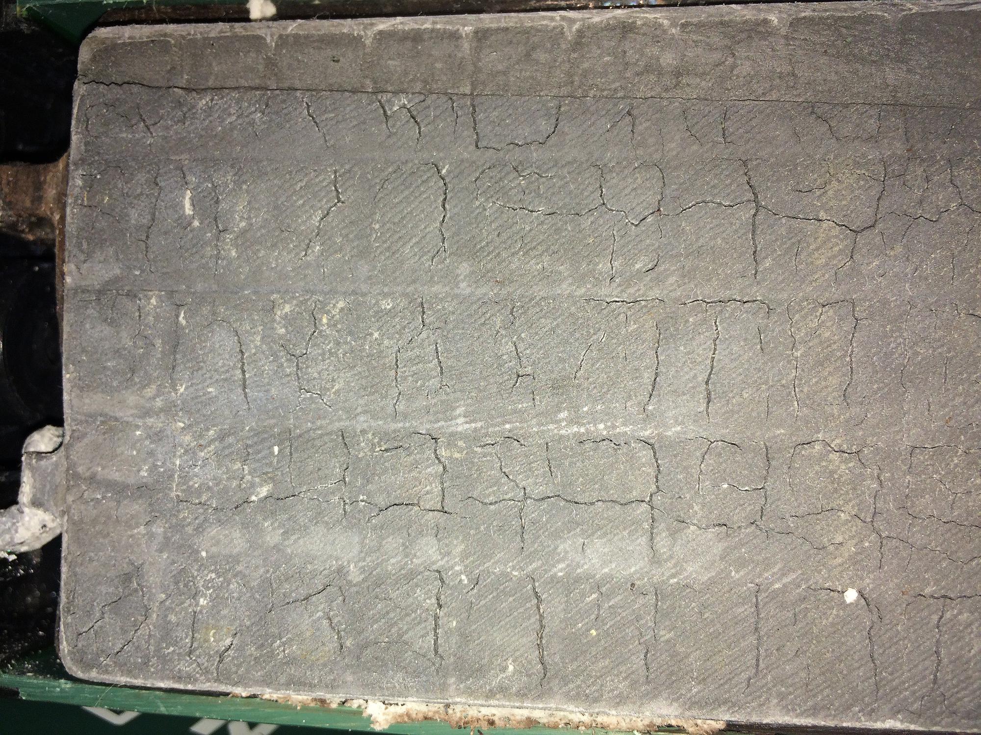

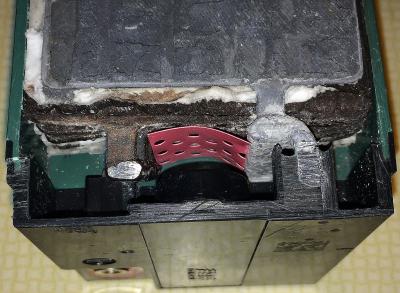

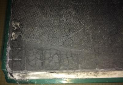

результат по одной банке плохой, НРЦ упало до 1,801В.
и было принято решение сделать ему (ей, банке) "трепанацию"
вот, что получилось по вскрытию;
ivinn
#247
продолжение
Раньше не приходилось вскрывать гелевые акб и у меня возник вопрос.
"Это то пальто?"
на днях постараюсь "выделить" время и "разложить" банку по составляющим  частям.
вот только не знаю куда и как гель собирать  O_O
фотки старался сделать в хорошем качестве и "не пережимал"
Возможно у кого то будут пожелания "по участвовать в разборе", сделаю нужные фоты.
может кто то, что то подскажет .....

Цитата: ivinn от 14 Нояб. 2018 в 02:44Раньше не приходилось вскрывать гелевые акб и у меня возник вопрос.
"Это то пальто?"
Китайцы конечно на выдумки хитры, но ничего не мешает их проверить. Вытаскиваете пару пропитанных матов и пробуете выжать их какими-нибудь роликами-палками в подходящую емкость. Смотрите, что там за жидкость отделилась - похожа ли она через пару часов отстоя на обычный электролит по текучести или проявляет хоть какие признаки желе/киселя/студня.
Полистал сайт chilwee.ru. С одной стороны, пишут:
ЦитироватьВ тяговых аккумуляторах Chilwee серии DZM в состав электролита, для предотвращения его расслоения, входит гель из высокодисперсного оксида кремния, разрабатываемый по особой формуле, а также специальный гелевый обогатитель. Это значительно повышает срок службы аккумуляторной батареи и ее приспособляемость к окружающей среде.
Но есть и такие опусы:
ЦитироватьВ изделии применяется электролит повышенной плотности, что позволяет увеличить емкость аккумуляторной батареи при тех же размерах и весе.
И напряжение заряда указывают больше похожее на AGM: 14.60V - 14.80V.
Может быть, гель от MK Battery с их "13.8 to 14.1 volts maximum" - это уже вчерашний день?...  :bn:

Цитата: ivinn от 14 Нояб. 2018 в 02:34
- "условно" третий.
Хм... (+) пластины выпучило вверх ? а как состояние решеток ? в "печенье" ? или держатся ?
вижу много трещин-разрушений намазок.
