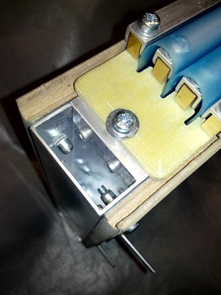

Пакеты титанатные. Не имеет значения. Тут просто тема конкретно про соединения пакетов, сюда и запостил. Может кому сгодится.
А это заготовка бокса для сборки ячеек в батарею.
Сборку буду делать на каникулах.
Это еще не корпус батареи, это только защитный бокс для ячеек.
Корпус будет строиться вокруг этого бокса, когда созреет конструктив автоматики.

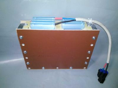

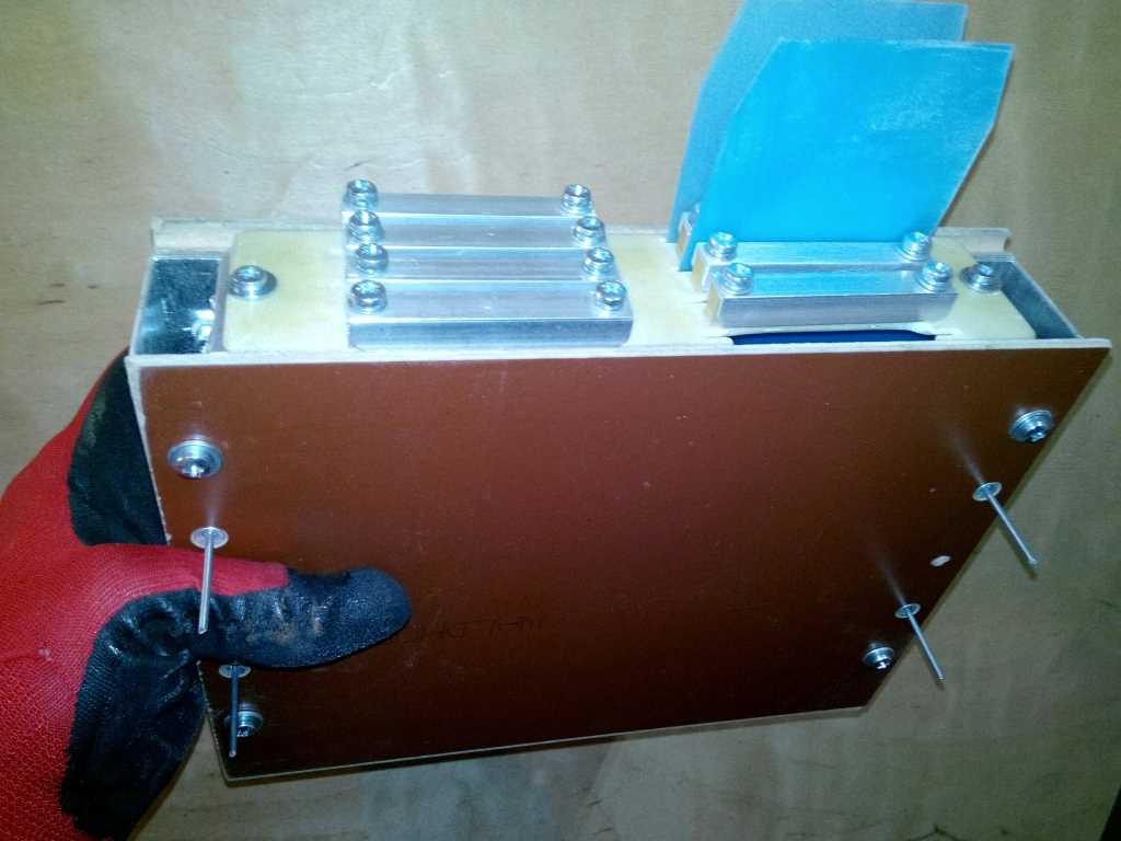

К первому этапу испытаний готов.
Масса в этом виде 3850 г. Емкость 10 А/ч.
Чуток деталей:

[user]vtral[/user], какая у фанеры толщина?
Нас всё меньше... с каждым часом!
vtral
#886
Это даже не фанера, обрезки ламината, 8 мм всего.
Но сначала прессовал пакеты через стальные пластины 20 мм и выбирал количество изолирующих прокладок между пакетами для получения нужной общей толщины под боковины каркаса.
Прокладки, кстати, выкроил из полипропиленовых обложек для переплетов, купил в канцелярии, 50 штук пачка, толщина 0,4 мм. Очень удобный материал.
Собирал тоже под прессом. Сначала запрессовал, только потом ставил крепеж.
Очень удачно получилось соединение выводов лежачим фальцем. Думаю для силовых батарей тоже подойдет. Очень большая площадь контакта и конструктив компактный. А главное, почти ничего не стоит, все продается в любом магазине.
Батарея не силовая. Высоких долговременных токов не будет. Основная работа - питание бортовой сети автомобиля во время стоянки, это максимум 150 мА. Кратковременно, в процессе запуска двигателя, будет питать все, кроме стартера, это ампер 30 максимум. Все остальное время, пока работает двигатель, будет принимать заряд.
Батарея уже работает на автомобиле. Утром поставил, сделал пару поездок.
MishanyaD
[user]vtral[/user], боковины это алюминиевый профиль? Не пойму как верхняя крышка крепится к корпусу
vtral
Уголок алюминиевый на заклепках, в нем резьбовая заклепка.
