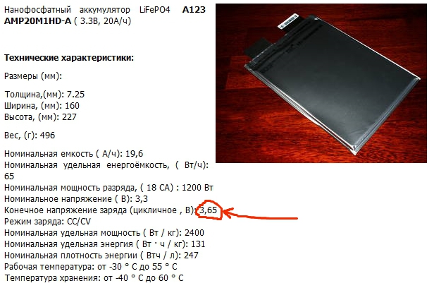

Да,зарядник общий ,он уже установлен на скутере.Заряжает до 154 вольт, ток 10 ампер.
Предполагаю,что при таком соединении проблем быть не должно. Каждая БМС может отключить зарядник,если во время заряда напряжение одной из ячеек достигнет отметеи в 3.9 вольт. После балансировки заряд возобновится.
Есть другие подвожные камни в этой схеме на ваш взгляд?
Pavel__
Цитата: yokneamcity от 07 Май 2013 в 07:59
Да,зарядник общий ... Каждая БМС может отключить зарядник,если во время заряда напряжение одной из ячеек достигнет отметеи в 3.9 вольт. ... Есть другие подвожные камни в этой схеме на ваш взгляд?
Если одна BMS отключит зарядник (по достижению 3.9в на одной из ячеек), то как будет заряжаться другая часть батареи через свою BMS ?
Почему такое высокое конечное напряжение заряда (3.9в), а не 3.65в ?
yokneamcity
Про 3,9В -это крайний случай,который возможен при сильной разбалансировке.
Если его рассматривать подробнее,то когда одна из банок дойдёт до 3.9В ,то заряд всей батареи приостановится,пока напряжение на ячейке не спадёт до 3.6В.Потом заряд возобновится и т.д.
Тоже самое происходит и с одной БМС.
Напряжение зарядника 152В,а это 3,62 Вольта на ячейку(42 ячейки)
Если батарея сбалансирована,то в конце заряда разбег по напряжению между ячейками будет небольшой,примерно 0,1-0,2В.А значит в БМС будет задействована только функция балансировки тех ячеек,которые убежали немного вперед за отметку 3.6Вольт.
Как-то так...

Все-таки советую смоделировать ситуацию когда одна BMS отключит заряд на свою часть батареи.
Какой ток тогда пойдет через неё и какое напряжение будет на входе другой BMS ?
