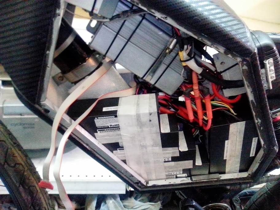

Опубликую в этой теме данные по созданию и модернизации моего байка.
Актуальный вид на 22.10.2013
Мечта о двухподвесе начала сбываться когда я купил на форуме GT-XCR 4000,
это практически такая же рама как у [user]Lion[/user]
имеет свою каретку, которую я принял за эксцентриковую, но на самом деле это не так, каретка фиксируется в строго определенном положении, обойтись без натяжителя не вышло.
На данный момент установлен мотор crystalite hs35 (5303) в ободе weinmann 42mm 24". 3.2мм спицы, 10мм зажимные токармы, которые кстати говоря я таки раздолбал 4.5квт-ми, когда недостаточно затянул, и переделывал, усиливая прижим и площадь соприкосновения.
Контроллер Infineon 312 от Лиена с встроенным speedict-om. Он установлен внутри кофра и имеет доп большой радиатор на теплотрубках, и занимает всю верхнюю часть, но на фото не попал.
Батареи народные котлеты 12шт(можно запихнуть еще 12-14шт)
Приборная панель - смартфон+спедикт
Автомат и разъемы зарядок, а также индикаторы выведены в лягушку, которая выдержала полное ливневое заливание.
Свет на основе контроллера Геликон
Текущие характеристики: максималка 65км/ч, ток выставлен 70/150, запас хода в крейсерском режиме 30-40км.

Появилось у меня пара вопросов  ;-D
Ширина кофра какая получилась? Вкручивать не мешает?
Как внутри кофра контроллер охлаждается?

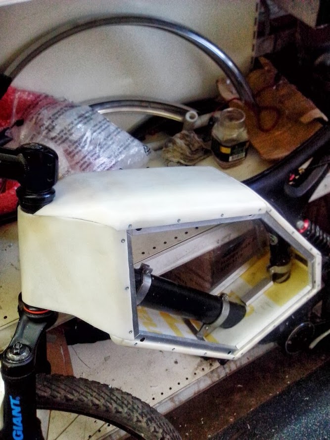

Кофр был изготовлен спонтанно, с оглядкой на E-MaxCromoBike
Стальные крепления, алюминиевый профиль, акриловый плакат, автовинил, герметик автосил и сто черных английских винтов M3 c потайной головкой под 6-тигранник(наши пластилиновые под крест показали себя плохо и стоили дороже)
Ширина кофра= 45мм рама 90мм котлеты 30мм стенки итого 165мм, но педалить мешает не ширина, а чопперная посадка - садишься на мягкий диван и летишь.
