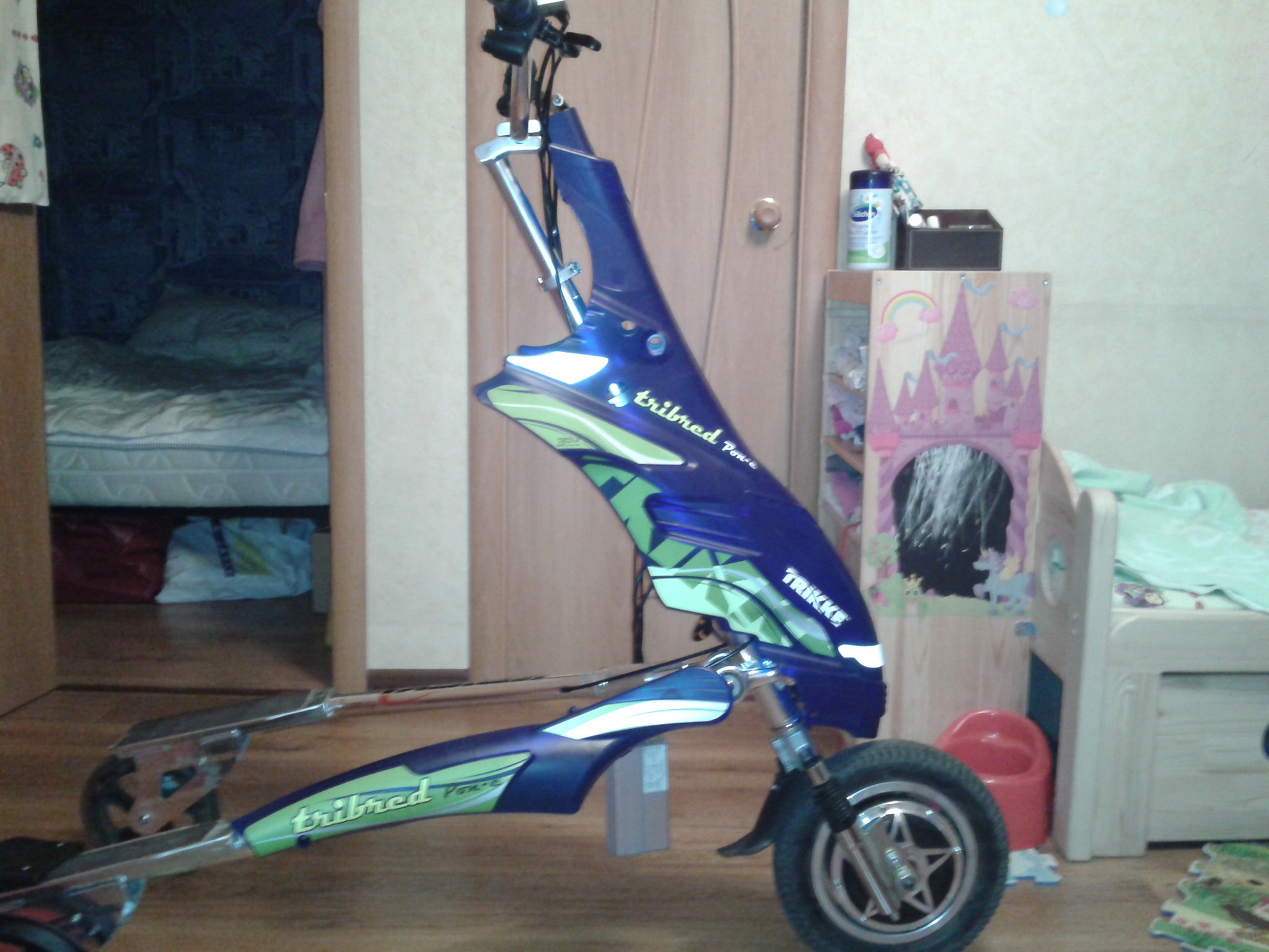

Всё в проекте! И колёса на 12"пневматик и нормальные подножки.
Сейчас гонять на нём очень щекотно для ног!
Lion
#19
Аппарат огонь! Но ногам действительно щекотно, ибо резина на колесиках литая
ах да, задний ход неимоверно доставил  :laugh:
SMILE1
Мужики, а то что подножки немного в наклон - это специально??
[user]Ракитин Алексей[/user]
:wow: :wow: :wow: Отличный гаджет.
Просьба, вывесите получившиеся ТТХ, пожалуйста. Просто интересно как модернизация будет менять параметры в дальнейшем.
Non credo quia absurdum
FAS_r7
попробовал сегодня,  штука хардкорная.  на брусчатке езда напомнила в ногах подобно дребезгу в трамвае когда по гнутому в стиральную доску рельсу идёт. а вот по крупнозернистому асфальту действительно ажъ щекотно становится в пятках.
Ракитин Алексей
По поводу дальнейшей модернизации данного девайса -
1. Надо поменять двигатель на менее мощный. 500 Ватт ему много. Поставлю 350.
2. Задние колёса поменять с 8 дюймов на 12 пневматик. К ним поставлю дисковые тормоза. Угол задних площадок уменьшится. Стоять станет удобнее.
3. АКБ поменять на менее мощные, полегче. Сейчас стоят 16 листов А123 по 20Ач.
4. Поставлю передний обтекатель, когда придёт из штатов.
Надеюсь и в плане таскания его будет проще. В метро с ним пропускают без вопросов(в сложенном состоянии).

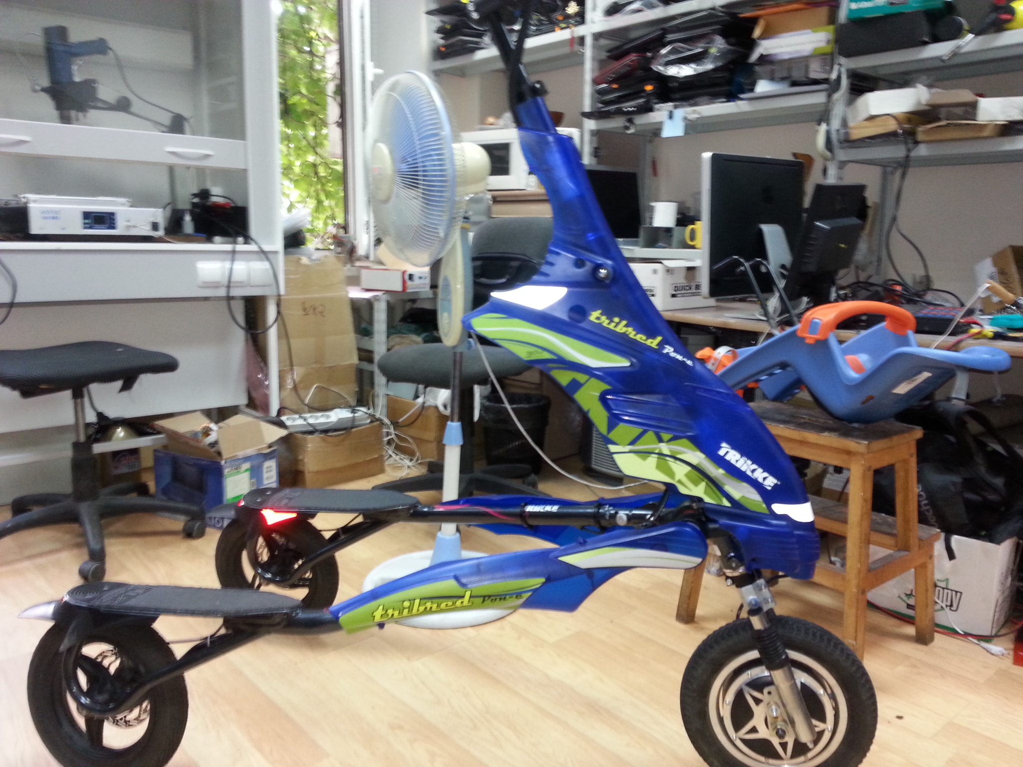

23 апреля заказал в Штатах колёса, обтекатель и подножки.
25 апреля они ушли в Лос-Анжелес. И до сего дня находятся там!!!!
Обидно!!!! НО!!!!!!! Сегодня посылку принесли домой! А по треку она так и не покидала Лос-Анжелес.
Проверил, прикинул на Дельте (это так теперь называется мой проект).
Вот, что получается, сравните с предыдущим фото -
[b-b]МНЕ НРАВИТСЯ![/b-b] Пластик полупрозрачный, поставлю туда подсветку.
Вот такие колёсики: 10 дюймов, литьё, с местом под диски -
и задние крылья -
Прошу прощения за качество фоток, времени не было. Надо было мелкую спать укладывать. Потом переделаю.
В ближайшее время займусь сборкой всего этого.
В проекте -
1. Добавить 2 банки в АКБ, до 18. Подниму скорость до 45.
2. Поставить БМС.
3.Сделать новые косынки крепления задних колёс или поставить их на маятники с подрессориванием. (Пока не решил.)
4. Установлю обтекатели.

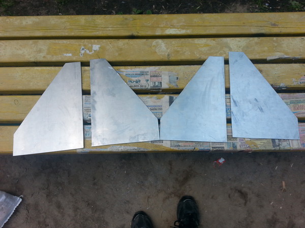

С резкой, гнутием и сваркой я как-то обломался, а потому делаю всё на коленке.
1. Порезал люминь. Ножовкой!
2. Вот что получилось на выходе( стабилизаторы ракеты системы "МАССАД" ) -
3. Предварительная сборка.
4. Прорезал пазы под загиб.
5. Согнул и запаял шов.
6. Разметил и пропилил болгаркой окно.
7. Залудил и припаял !!!!
