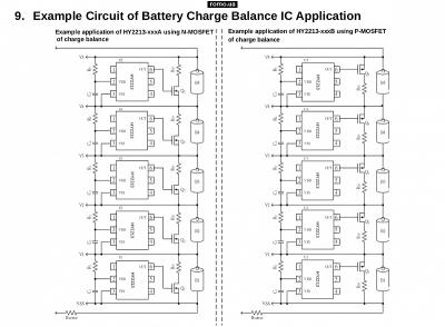

наверное аналог HY2213 , только на 3.6В
Яков93

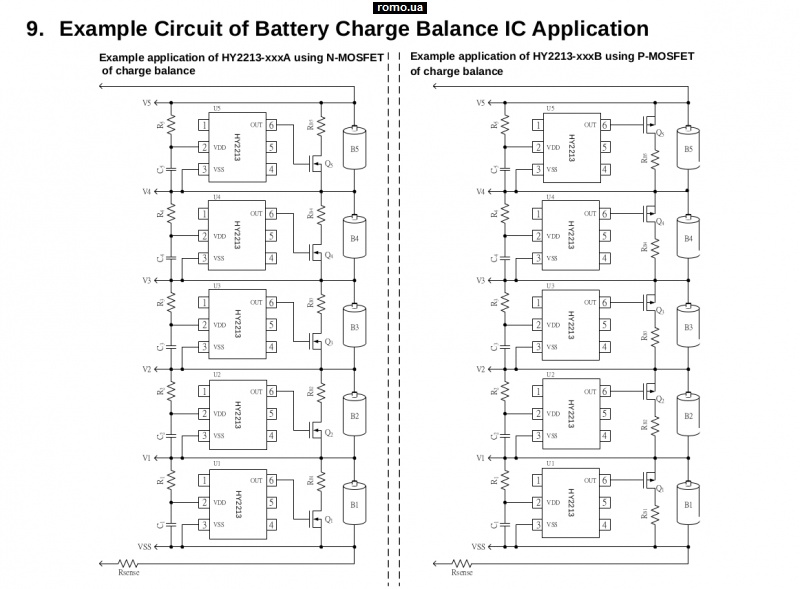

Вообще схема балансиров на HY2213 вроде похожа
Тоже минимум компонентов. Единственное там шесть ног, а тут пять.
Вот кстати для лиферов HY2212, но тоже шесть ног.

Ну и фиг с ним, по сути это просто ОУ, только с интегрированным делителем напряжения на резисторах. Если использовать обычное ОУ и подобрать резисторы, то в принципе должно получиться то же самое плюс на любое нужное напряжение.

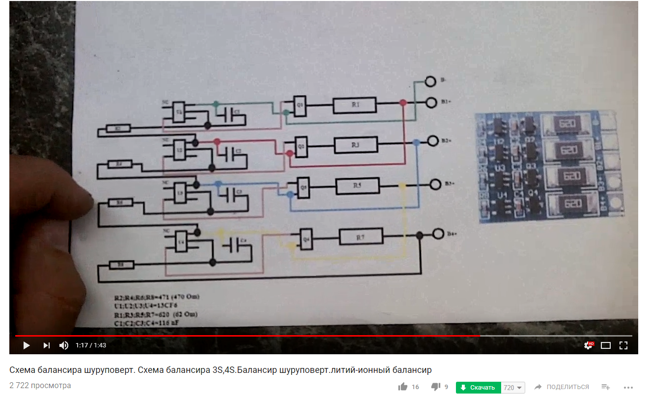

Есть балансирная плата 4S, нужно знать ток балансировки на каждой цепочке. Проще говоря как цеплять амперметры?
Пробовал цеплять амперметр на 1S на В- и В1 ток показывает 0.066ма, не уверен что так же можно подцепить на 4S.

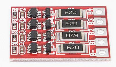

Такая плата
Нашёл схему, не знаю насколько она верна

Все Вы правильно подключили, надо в разрыв любого балансировочного провода включать, можно в В- или В1...В4. Но нужно напряжение между В- и В1 поднять до уровня включения балансира, например 4,2В. Тогда ток и можно будет узнать.
Ну или по формуле посчитать. 4,2 В/62 Ома= 0,067 А или 67 мА.
Или Вы все сделали правильно, но вместо 0,066 А написали 0,066 мА

Да, 0.066а
Я поставил первый амперметр в разрыв В-, на банке идёт балансировка, второй амперметр поставил в разрыв В1, тока балансировки нет при том что банка заряжена так же как первая. Для уверенности добавил напряжения и на банках стало больше нужного предела включения балансировки. Всё осталось по прежнему у первой идёт ток у второй нет, ладно возможно ток не видно из-за неправильного подключения но судя по вольтметру вторая банка и не балансируется. Ладно буду химичить )

Всё исправил, как оказалось неправильно соединил амперметр.
Сделал видюху, может для кого-то будет познавательно.

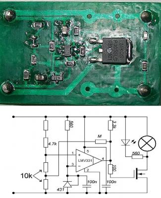

собрал под заказ на 431ой https://disk.yandex.ru/d/MiycrQoDtzqsuQ транзистор 14N03LA напряжения балансировки переключаются джампером и можно подстраивать , не нравится плавное переключение то есть небольшой линейный участок где то чуть меньше 10 милливольт , думаю что на компараторе должно лучше получится , схему рассчитывал на ток более ампера
yurgen
ну дык введите ПОС, и будет вам компаратор с гистерезисом , как вы хотите .

Цитата: exp TV от 05 Нояб. 2021 в 12:11не нравится плавное переключение то есть небольшой линейный участок где то чуть меньше 10 милливольт
Линейный участок неизбежен, так как провода и сама ячейка имеют сопротивление, т.е. при включении балансира происходит просадка по напряжению, в диапазоне которой и будет линейный режим. И как вам написал [user]yurgen[/user], лечится это положительной обратной связью.

собрал когда понадобился на компараторе LMV331 , гистерезис не сделал , напряжение срабатывания с номиналами на фото 3.65вольт нагрузка один резистор 15ом
