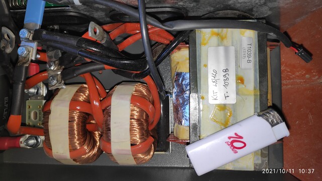

i
Сейчас ШИМ применяется практически во всех зарядках и блоках питания. Иначе делать просто не выгодно, слишком большие габариты и вес получаются.
Для примера вот на этом фото показаны трансформатор(Ш) и дроссели (тороиды) от зарядки на 48В/160А. Зажигалку положил для масштаба.
Большие токи это большие проблемы.
в моем случае наверно можно обойтись дросселями
я так понял, там два феррита стоят параллельно и намотаны многожильным проводом большого сечения?
i
Цитата: ddx от 13 Окт. 2021 в 00:38я так понял, там два феррита стоят параллельно и намотаны многожильным проводом большого сечения?
В трансформаторе - да. А дроссели вроде намотаны вроде на одинарных кольцах.
