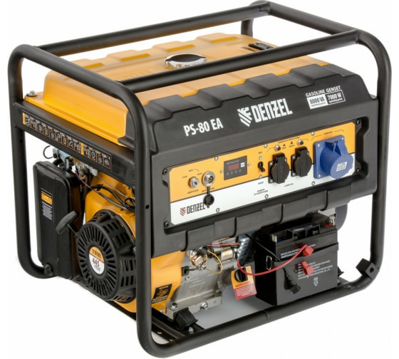

Посчитайте, сколько литров бензина съест генератор за 4 месяца зимы? Такой объем топлива невозможно запасти!

Цитата: sergey83 от 22 Фев. 2023 в 19:54Посчитайте, сколько литров бензина съест генератор за 4 месяца зимы? Такой объем топлива невозможно запасти!
По чуть-чуть носи, канистрами по 5л, чтобы не устал ;-D
Ну или по пути изначального варианта, ставь здоровую батарею где нить в уголку комнаты, городи вокруг нее огород с инверторами и переделанными из сварочнка или ЛАРТ ЗУ, как изначально советовали спецы, и желательно еще уголок пожарника там же организуй с багром, ящиком песка и пр атрибутами. Только потом не жалуйся, что чуть дольше света не было, и батарея не вытянула, и надо еще одну бы припасти.
Фотку скинь конечной инсталляции, как закончишь сооружать мини электростанцию

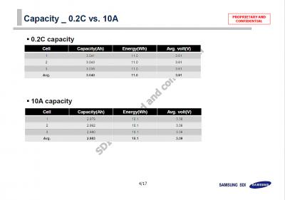

#187
[user]yurgen[/user], вот тут почитай
Кстати, раз у пришел, добавлю еще немного знаний хххххххх, вдруг на пользу пойдет. Как раз вчера слайдик попался, вспомнил о тебе...
Цитата: yurgen от 21 Фев. 2023 в 18:39АЧ - это по сути попугаи.
А вот ВтЧ  это показатель истины.
Та что сам незнайко.
Вот смотри, под спойлер загляни и подумай что для одной и той же батареи/элемента при разных токах нагрузки попугаи, а что ближе к истине! Там производитель даже жирным стройку итоговую выделил - Avg.  сокр. от английского average - т.е. среднее значение. :hello:
