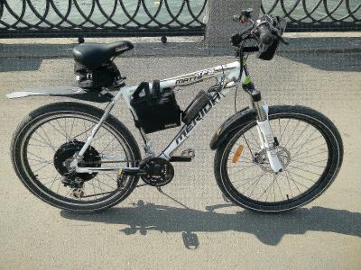

alayf78
#50
А вы подумайте,в чем отличие например Мп-4 от голденмоторовского же про кит,который продается по цене 750вт мхуса,хотя немного мощнее его,т к киловаттное. http://goldenmotor.ru/motor-kolyosa/nabor-pro-kit-901/
а теперь мп-4 http://goldenmotor.ru/motor-kolyosa/skorostnoy-komplect-magic-pie-4-26inch/
мп-4 имеет векторный встроенный контроллер,не уродующий дизайн велосипеда а так же довольно приличные характеристики по мощности и кпд.
вот на картинке пример-нет никаких лишних деталей,только ручка газа мотор и батарейка. велосипед выглядит привлекательно. :eureka:
если вам не нравится цена-покупайте дешевый с внешним контроллером,ворохом проводов и кучей разьемов,и думайте,куда все это на раме запихнуть,и как этот ворох  защитить от воды и грязи,и чтобы при этом не перегревалось .  ну и тряпошный шахид-дизайн бесплатным бонусом в подарок
вас никто не заставляет брать топ,берите сток. можете хоть пластмассовый взять,он еще дешевле стоит,и служит полтора сезона :pardon:
неужели не видно разницы? если не видно- берите дешевый народный про-кит
вы еще сравните кваншунь с бафангом,а че это кваншунь такой дорогой,поди тоже плата за бренд. ну-ну /:-)
