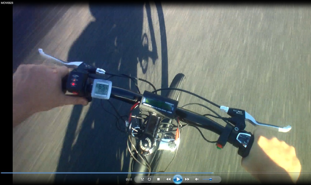

Видео вчерашней поездки:
https://yadi.sk/d/9omaiKkahMeps/MOVI0025.MOV
https://yadi.sk/d/9omaiKkahMeps/MOVI0028.MOV
https://yadi.sk/d/9omaiKkahMeps/MOVI0030.MOV
https://yadi.sk/d/9omaiKkahMeps/MOVI0031.MOV
https://yadi.sk/d/9omaiKkahMeps/MOVI0038.MOV
https://yadi.sk/d/9omaiKkahMeps/MOVI0039.MOV

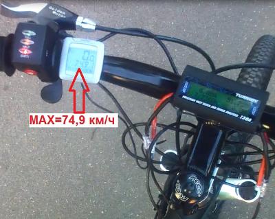

Принт-скрины в хорошем качестве:
65км/ч:
максимальная скорость=74,9 км/ч, в туннеле, под небольшую горку (39.MOV):
