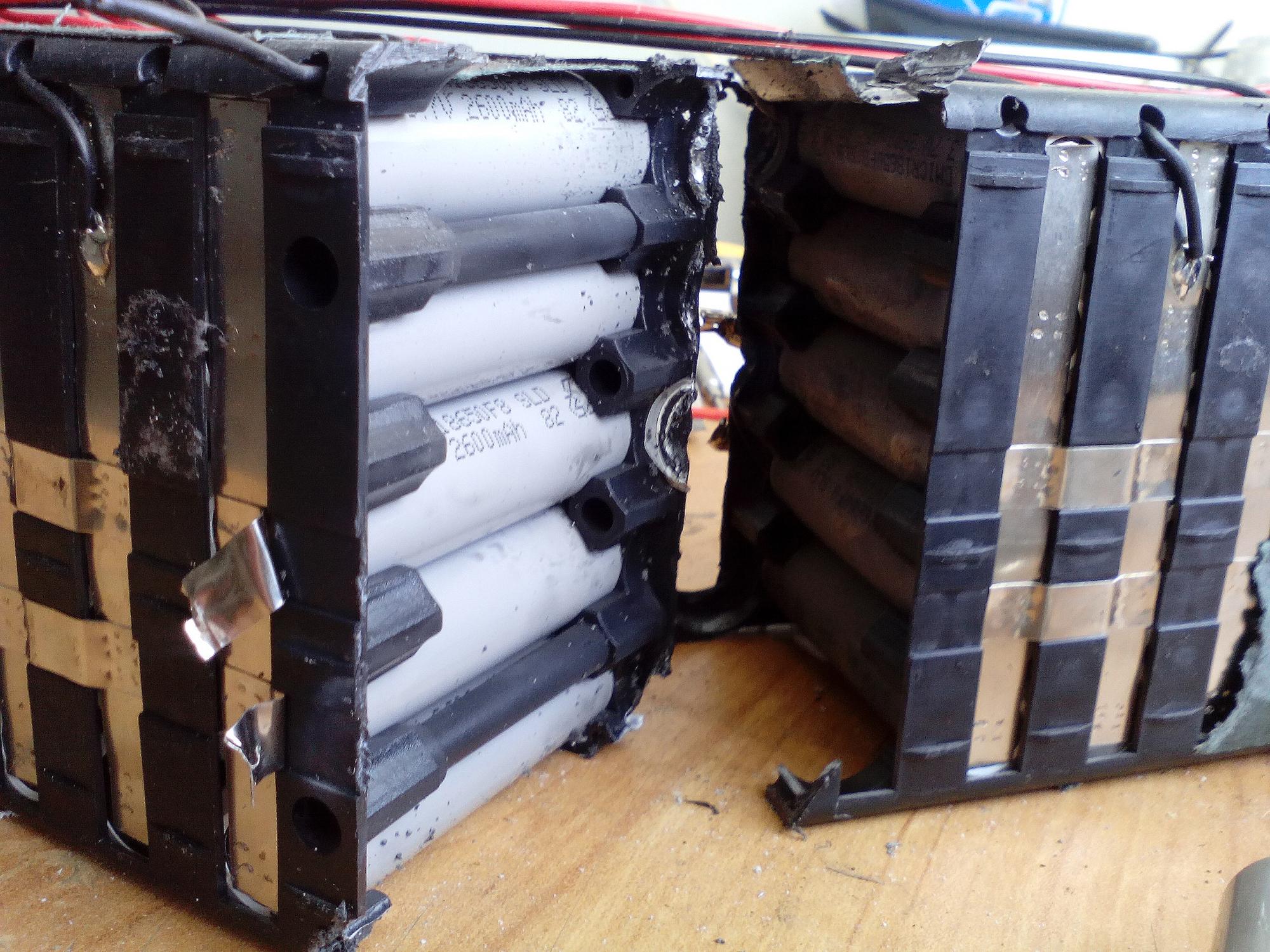

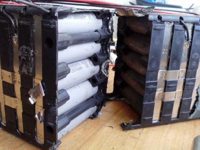

Проблема с акб купленным перед  нг  который шел 2 мес (заказчик  из за тягомотины отказался я вернул деньги и  оставил его себе) 15го и 1го числа каждого месяца проверял его заряжал температура хранения  +7С  15го апреля подключил к вело  он дернул слегка колесо и замолк . Я поставил его на зарядку он за час зарядился!!! подключил к вело 48в 500вт вел дернулся и с акб повалил дым и просочилась кислота .Я быстро отключил вынес на улицу и чтоб цепной реакции по элементам не пошло шурупником быстро разобрал и выкусил дымящую ячейку.  На этом сюрпризы не закончились . Покупался акб
Схема сборки : 3C 13S6P
Элементы: ICR 18650-26F M SAMSUNG
Рабочая ёмкость –13.2ah.
Номинальное рабочее напряжение –48B.
Максимальное постоянное значение тока разряда – 39.6А.
Максимальное значение разрядного тока в импульсе –79.2А.
Максимальное непрерывное значение зарядного тока – 3А.
Наделе оказалось  2С 13S5P  элементы не самсунг а  неизвестного производителя
То есть внутри корпуса полный подлог!!!!!!!!!!
Да и бог с подлогом оноб  работало и ладно((((
Фото прилагается  там все видно даже прожженые кислотой пальцы!!
Вопрос как переслать вам пожароопасный акб ? Загорится в транспортной это криминал!
кто брал у них проверте  вам не самсунг продали  а хз 111 >:D

Потверждаю слова VAD71. Лично видел аккум! Как так можно людей на-ть? Adapterpro охренел! >:D
