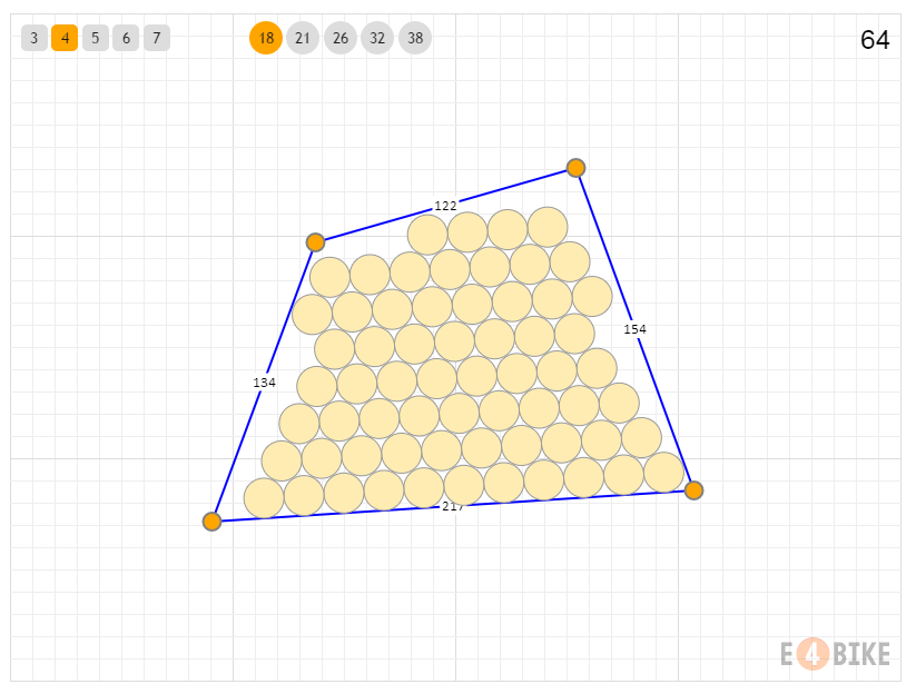

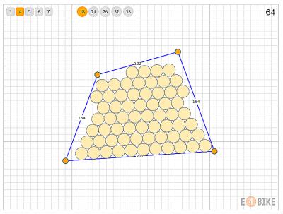

#16
Накидали за вечерок конфигуратор формы, наслаждайтесь :)
http://e4bike.ru/page/battery-shape-configurator
Фич пока мало, будем добавлять по ходу дела :)
Полученную конфигурацию можно сохранить правой кнопкой из браузера.
