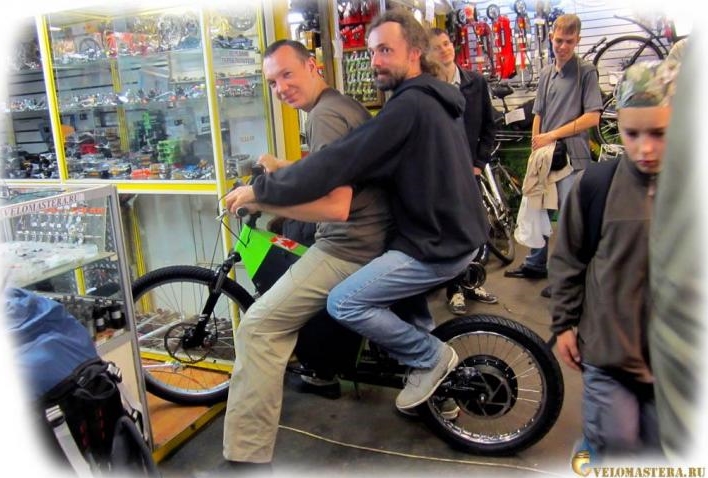

Цитата: Ash от 04 Июнь 2013 в 16:06
Мне например нужна рама с треугольником шириной 130-135 мм. И задний маятник под 26-дюймовое колесо и резину под 3 дюйма. И возможность педалирования во всем диапазоне звезд (3*7 например).
Вам такая рама тогда вообще не подходит. Я на ней посидел в соколях, она слишком низкая для педалирования, под педалирование надо чтоб зад был выше руля, нога в нижней позиции педали должна полностью разгибаться, иначе забивается через 5 минут (проверено)
amayak
Значит народной она не станет?  :~-(
Slider
Я вот наблюдаю за молодежью кто как катает, так вот, где-то у 80% встреченных седло опущено значительно ниже руля, практически на раму, так что коленки выше задницы. И при этом они как-то "педалить" умудряются...

Если речь идет о BMX велосипедах, то таких великах не педалируют. На них пыргают, и трюки выделывают.  Там седло вообще не нужно.
http://ru.wikipedia.org/wiki/BMX_%28%D0%B2%D0%B5%D0%BB%D0%BE%D1%81%D0%B8%D0%BF%D0%B5%D0%B4%29
Нам такой вид посадки не подходит.  На раме, что в Сокольниках есть,  сидеть удобно.  Но вот педали крутить так же неудобно как на мотоцикле.  Посмотрите посадку мотоциклистов, представьте что у мотоцикла педали есть.  Сразу поймете о чем я.  :-)   Увы, при увеличении скорости, мощности мотора,  веса и прочности рамы велик  мигрирует в сторону мотоцикла - во всем, в посадке в том числе, и от этого никуда не деться.   Велики для скоростного спуска с гор так не выглядят, так как они достаточно ажурные. Нам же нужен бокс для АКБ.  В профиль - типичный легкий мотоцикл, ну точнее мопед.  Особенно с двухкоронной вилкой.

Лично я стрито/дертовый вел использовал чаще как ОЧЕНЬ КРЕПКИЙ (но тяжелый, правда) кантрийный велик, просто купив подседел длинной около 40 см.
О том как влияет высота седла на забивание мышц ног в курсе не по наслышке).
На базе этого стрито-дерта я и построил электровел (аватарка, поднять седло можно еще гораздо выше). Запас прочности и тут пригодился. Но не хватает задней подвески, зимой скорее всего буду лепить двухподвес.
ЗЫ. Я знаю тернопольчане продали две рамы - первую зеленую Чоботаря и первую из труб Pozitiff-a. Приценивался к обоим, но зеленая не устраивала кроссовым седлом и маccивностью, а из труб - на тот момент было туго с финансами, как раз брал лифер, а ее желательно было брать сразу c шатунами и аммортами, голая рама продавалась недорого, всего за 200 баксов, но срочно...
А какая именно рама была в Сокольниках? какая-то из этих двух, или уже новый коммерческий проект Чоботаря?
Pavel__
Цитата: Ash от 05 Июнь 2013 в 11:30... Я знаю тернопольчане продали две рамы - первую зеленую Чоботаря и первую из труб Pozitiff-a. ...
В Соколях у Веломастеров находится первая зелёная рама Чоботара.
