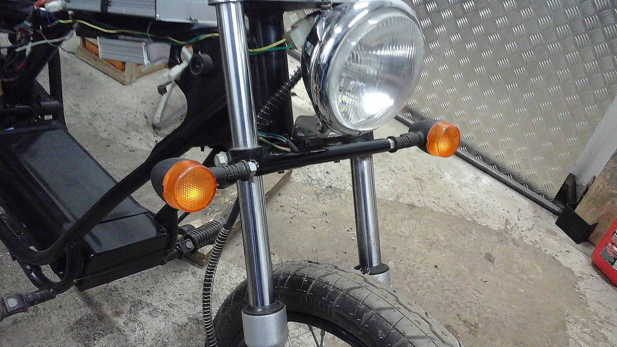

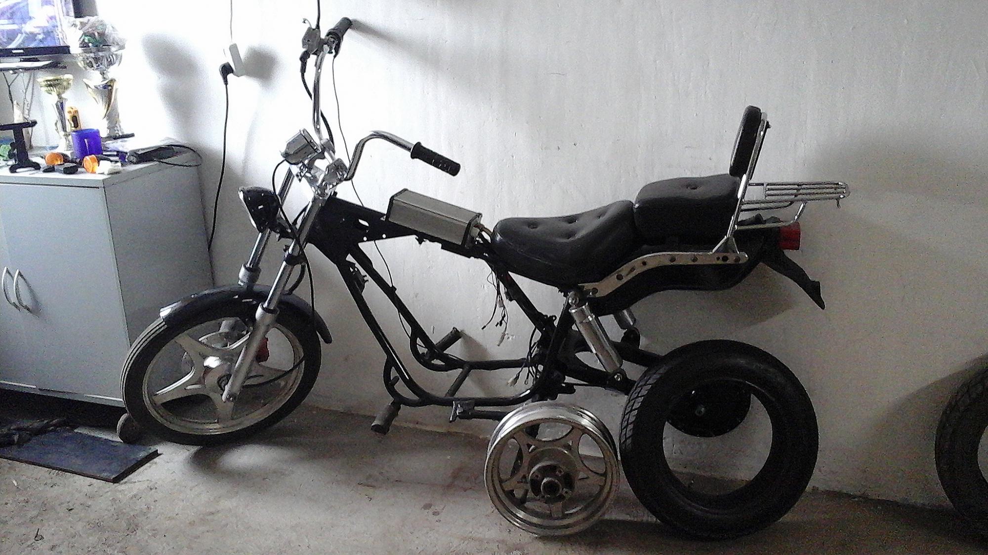

Наконец таки выкроил время для продолжения проекта:
Никого не трогаю, сижу примус починяю....

ТСТ
Контрольное взвешивание....

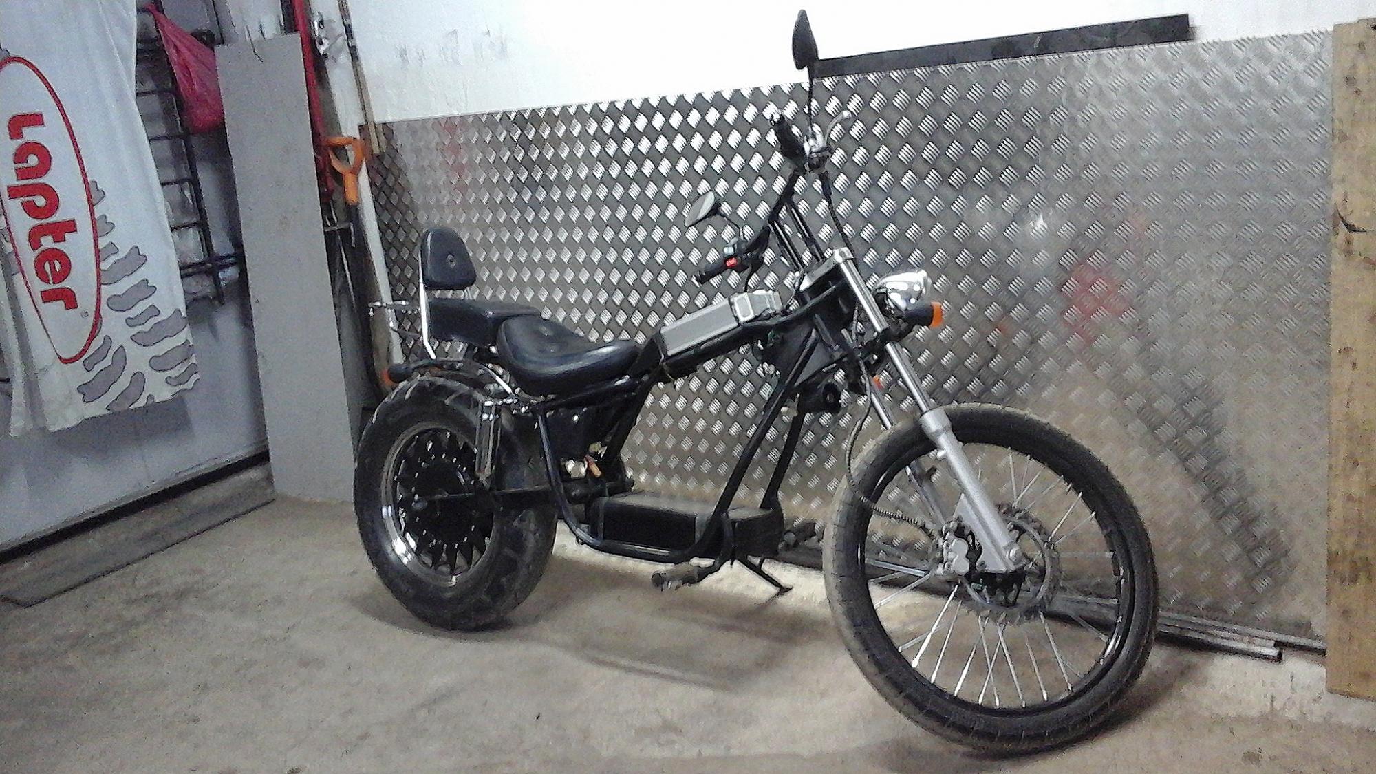

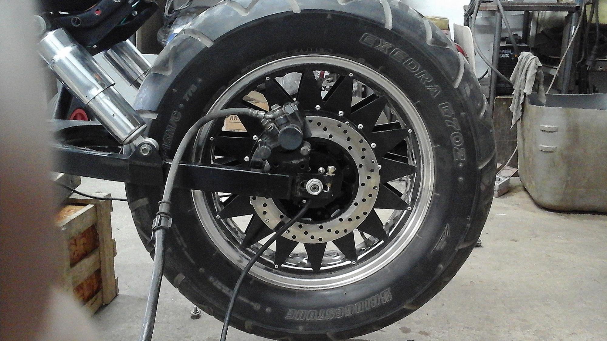

ТСТ
Автор не потерялся! Да, покататься удалось, едет очень бодро, на счет горки не проверял. Да, это именно phab-88.
В ходе испытаний оказалось что слишком маленький дорожный просвет, не рассчитал с отсеком под аккумы, пришлось все разобрать и перенести блок выше.  Выкраиваю время и медленно и верно продвегаю проект к завершению. К весне будет готов!
Sovaelectro
#25
Ось колёс должна проходить по нижней поверхности труб (пол батарейного ящика...). Тогда просвет будет примерно 120-130мм. Что видимо нормально. Исправить можно, "разогнув" трубы рамы градусов на 10 и перед и зад... .
Акк, более толстый,  в полу, потребует разогнуть трубы град на 13-15. Либо изменив конструкцию перьев вилки,  либо перенеся проушины (дроп-ауты..) крепления осей вниз... . Либо "преварив" трубку оси траверсы..
Но по любому, конструкция стала "зубодробительной".  Толстые баллоны не слишком хорошо аммортизируют.... .
Автор наверно вдохновился разновидностью "City Coco Harley Lux"
Баллоны малой высоты.
Более простая моделька (по конструкции траверсы..) уже на толстых "бубликах..".
P.S.
Без обид. Мы в соседней ветке обсуждаем китаесов.... и катаем на них... .
Руки топикстартера - растут из нужного места! :wow:

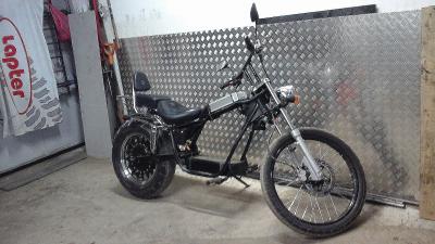

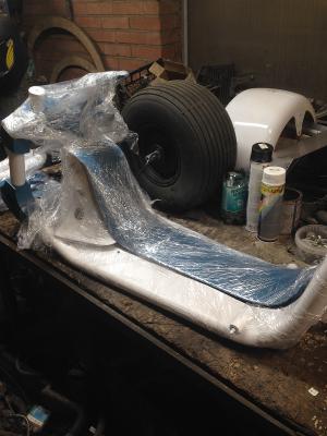

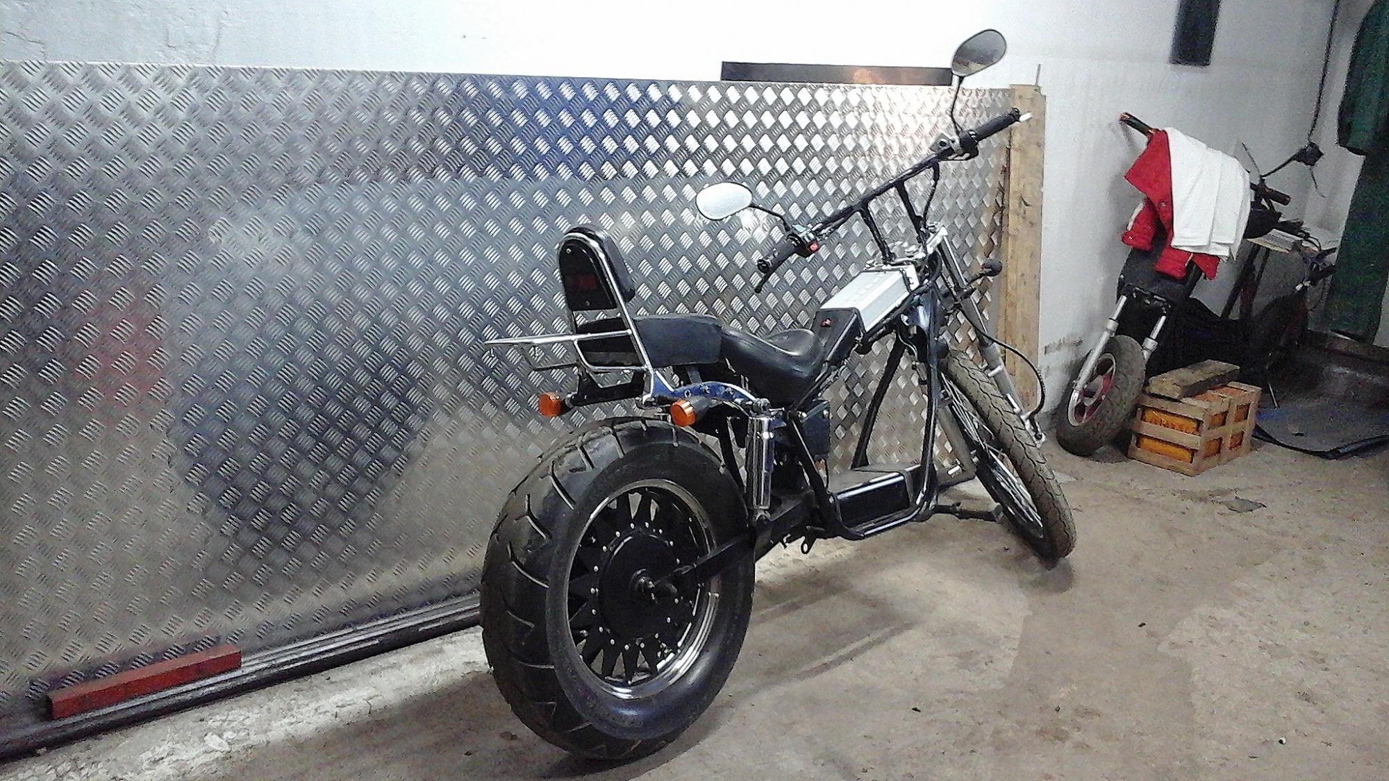

Все отпескоструил и покрасил. Начал финальную сборку, к 1 мая надо собрать!

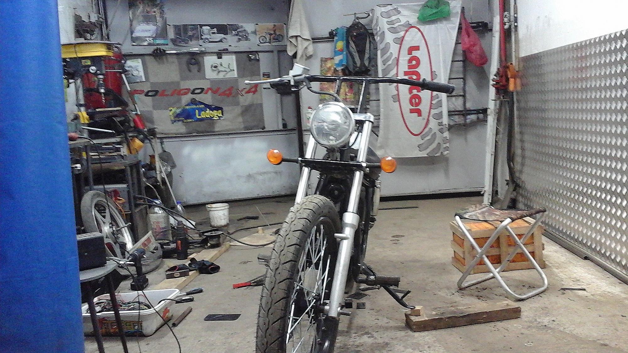

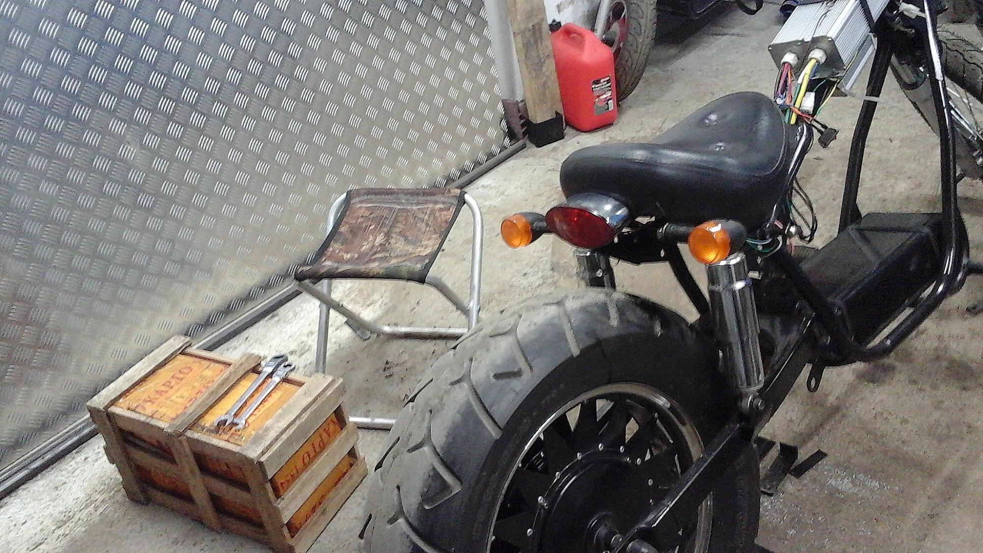

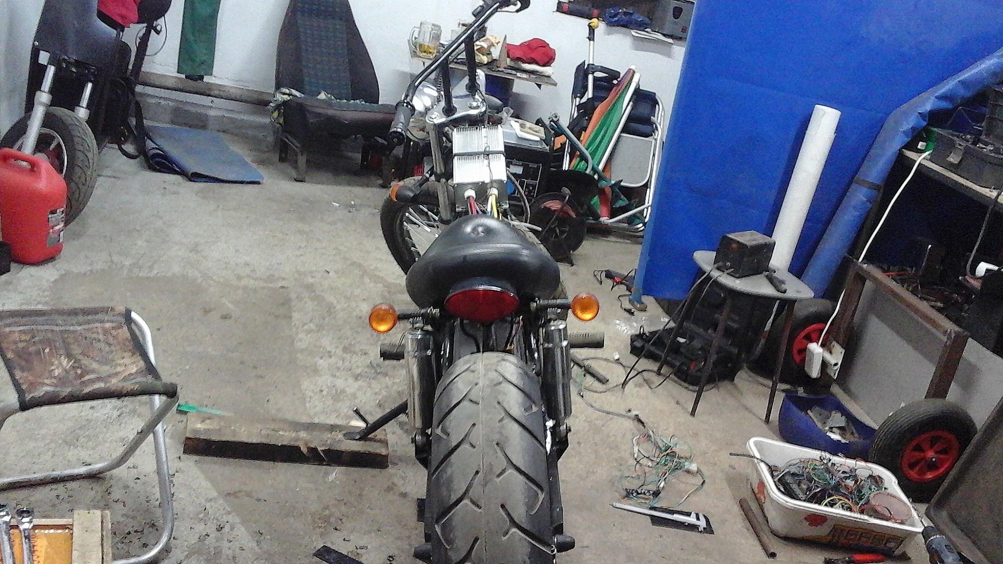

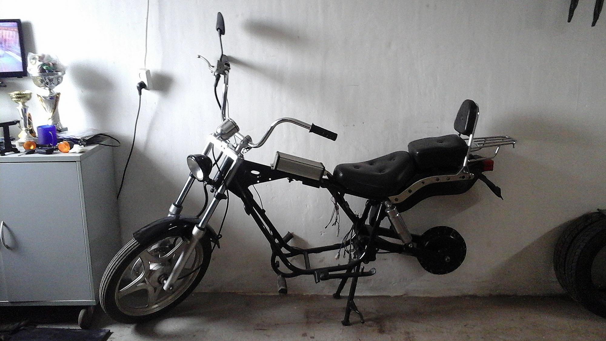

ТСТ
Продолжаю сборку...
aviator645
ТСТ
Покатался в Сокольниках, все ОК, аппарат едет, рулиться не охотно, надо в поворот наклонять, народ головы сворачивает....)
Разогнал до 48 км/ ч по ЖПС...,
Петя
А размеры рамы от сюда брали ?
Рулежка .......может угол не тот побольше надо было ?
Я про рулевую  вилку имею ввиду.
Сидушка - надо было что то типа аммо  придумать или пружин сделать есть сидушки уже с пружинами  ........со временем начнет бесить этот стул .
интересен угол рулевой  в стоковом варианте .........
