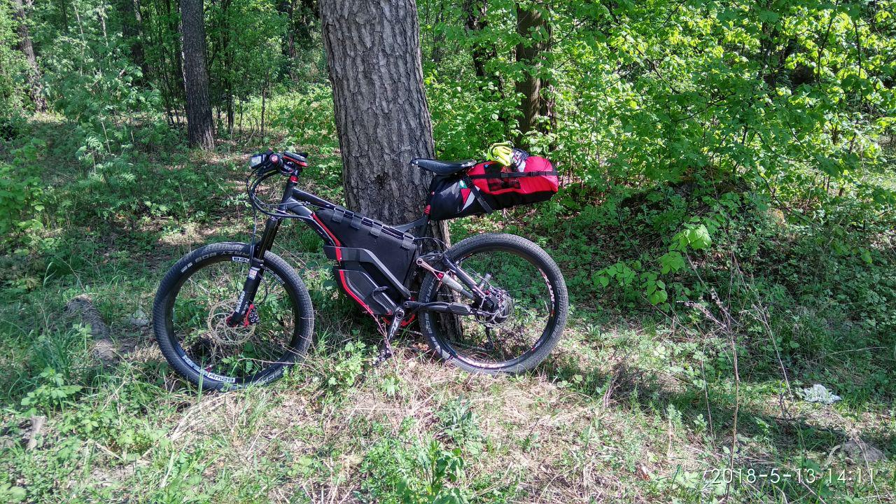

Вот мое решение для педаллинга и максимально возможной универсальности в рамках велосипеда ( в сумке палатка и покушать, если чо, это не часть байка)
2.5квтч, 30кг, до 55 - 60кмч. Посадка и трансмиссия под хороший педаллинг
Или такое и полгода курения форумов , заказа компонентов и кучи бабок, или бошевел.
день добрый,а у вас случаем не маковский мотор?я думаю взять себе редукторник такой и до 1500 ватт прокачать,он выдержит или лучше не больше 120 в него качать?сколько шестерни у него ходят?

В общем зависит от вашего веса, миделя, стиля катания. Мои прослужили порядка 20000 км. И причина поломки была связана с тем, что когда разбирал мотор помял пару зубов съемником, в дальнейшем зуб обломился до конца. Хотя износ был уже и так заметным.

Да , мак. Нужно токовое управление и плавный старт, тогда ходит условно - бесконечно долго. Без перегрева шестерни не изнашиваются. Выдерживает долговременные 1300 ватт, и какое то время 2 квт, ограничения - по перегреву. при 1500 нужен термоконтроль
