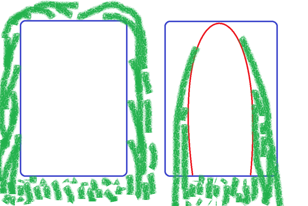

не, ну я не утверждаю, что килеватая прям сильно быстрее пойдет, но все же быстрее.
посудите сами, берем плот 4 квадратных метра, ложим его наводу - вся поверхность смочена.
берем ту же массу но на воде она будет лежать не всей площадью, а скажем половиной из того, причем по вдоль !
КПД винта будет разным, ветер в обоих случаях помеха.
думаю будет разница в 1км\ч
